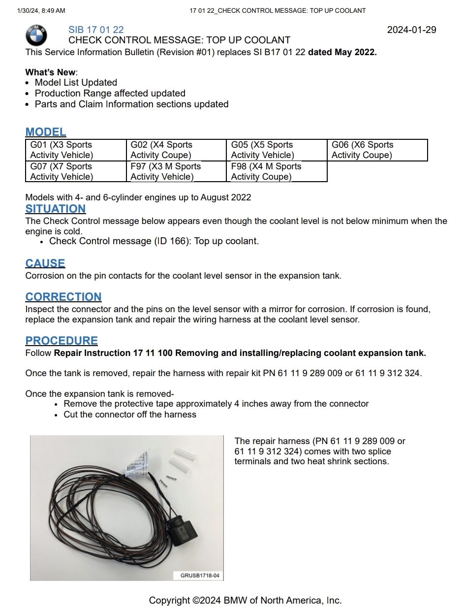

문제 상황 (Situation)
현상: 엔진이 식었을 때 냉각수 수위가 최소(Minimum) 아래로 내려가지 않았는데도, 차량 계기판에 "Top up coolant" (냉각수 보충) 경고 메시지(ID 166)가 발생함.
대상 모델: 2022년 8월까지 생산된 4기통 및 6기통 엔진 탑재 차량 (G01 X3, G02 X4, G05 X5, G06 X6, G07 X7, F97 X3 M, F98 X4 M)
발생 원인 (Cause)
냉각수 보조 탱크(Expansion tank) 내부에 있는 냉각수 수위 센서의 핀 커넥터 접점 부위에 부식(Corrosion)이 발생하여 센서가 오작동함.
해결 방법 (Correction & Procedure)

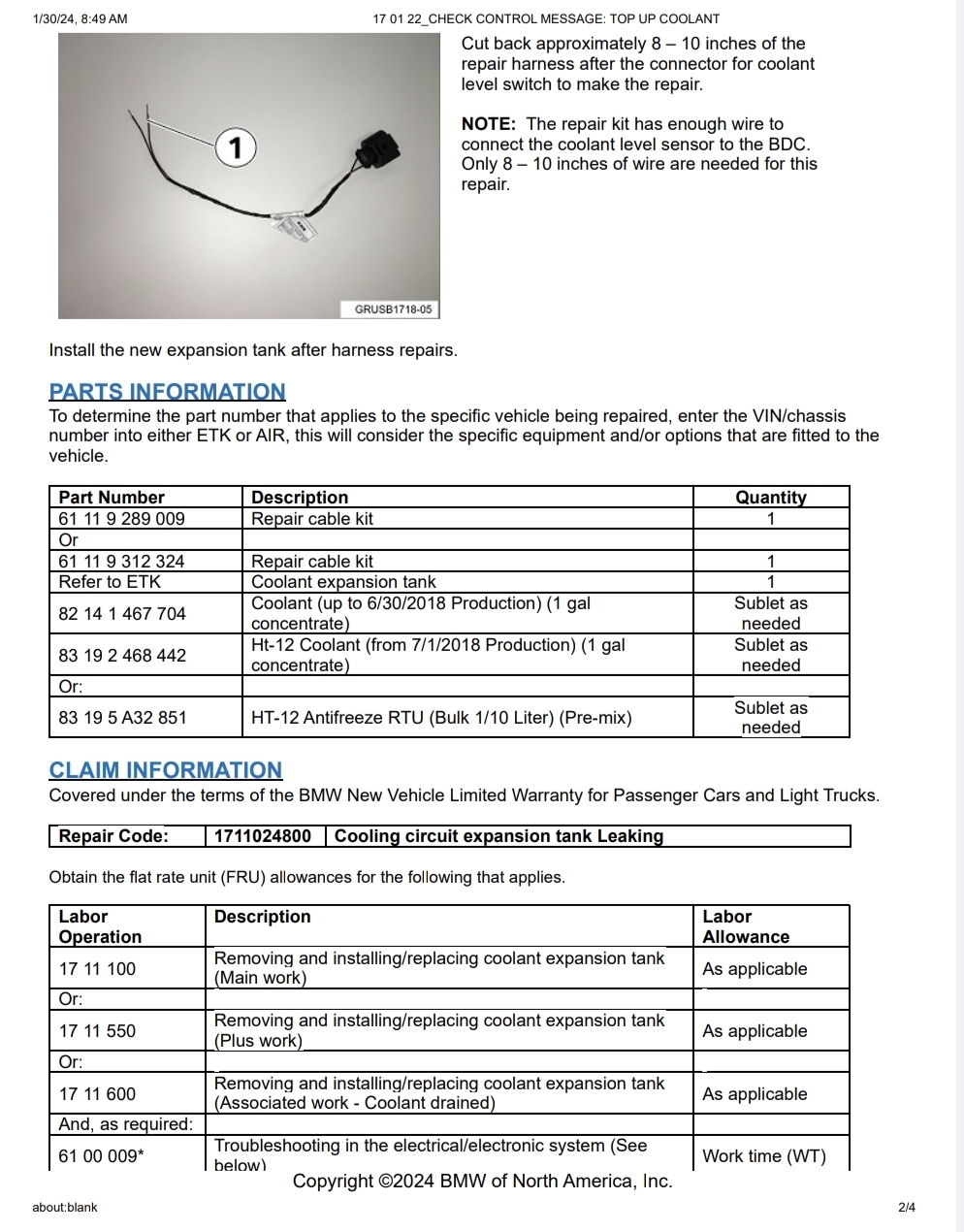

점검: 거울을 이용해 냉각수 센서의 커넥터와 핀에 부식이 있는지 확인.
조치: 부식이 발견되면 냉각수 보조 탱크를 교체하고, 부식된 냉각수 센서 배선 하네스를 수리 키트를 사용해 수리(교체)함.
