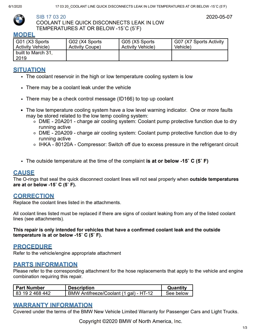

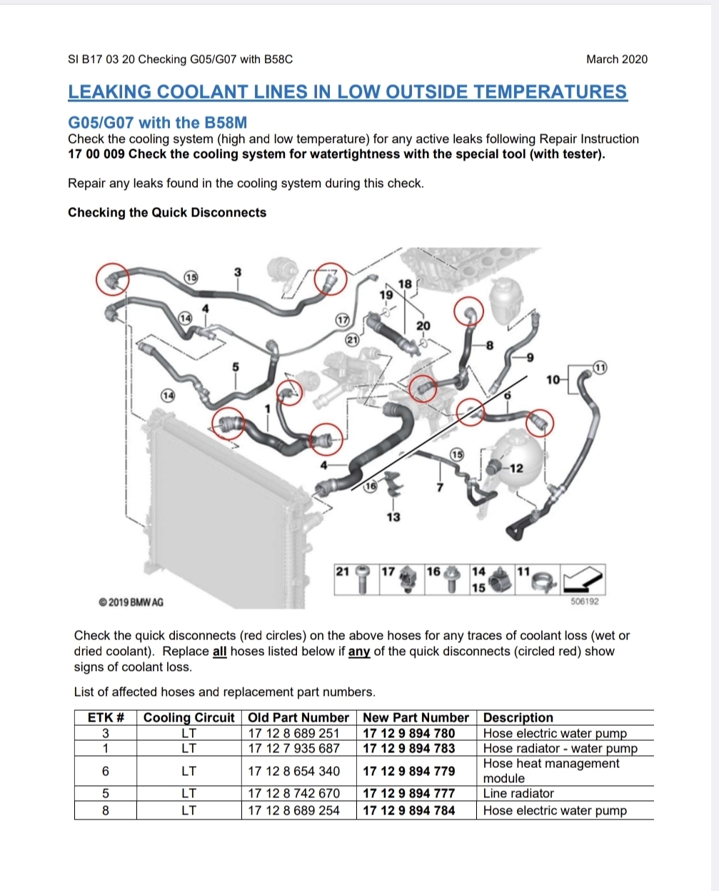

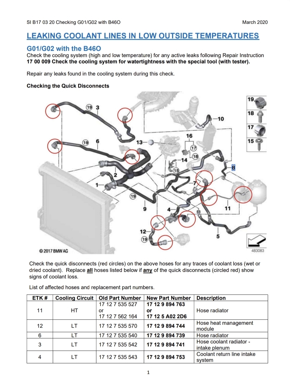

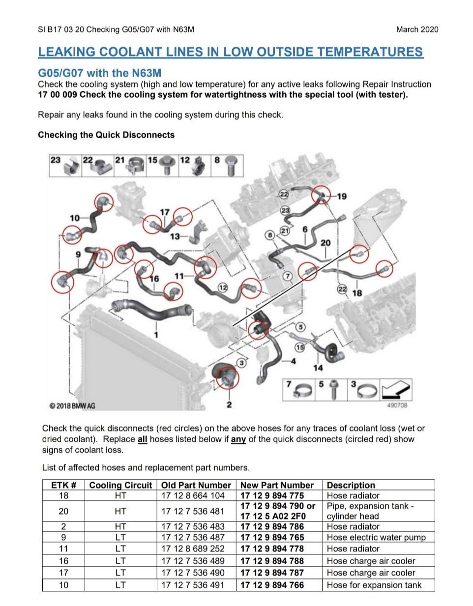

해당 차종: 2019년 3월 31일까지 생산된 BMW X3 (G01), X4 (G02), X5 (G05), X7 (G07) 모델
현상: 차량 하부에서 냉각수 누출 흔적이 발견되거나, 계 기판 및 iDrive 화면에 냉각수 보충(ID166) 경고등이 지 속적으로 점등됩니다.
오류 코드: 엔진 컴퓨터(DME)에 20A201 (충전 공기 냉 각 시스템: 냉각수 펌프 건조 구동 보호 기능 작동) 등의 고장 코드가 저장될 수 있습니다.
원인: 영하 15°C(-15°C / 5°F) 이하의 극저온 환경에서 냉각수 호스 연결부인 퀵 커넥터 내부의 O링(O-ring)이 수축하면서 밀봉(시일) 성능이 저하되어 누수가 발생합니다.

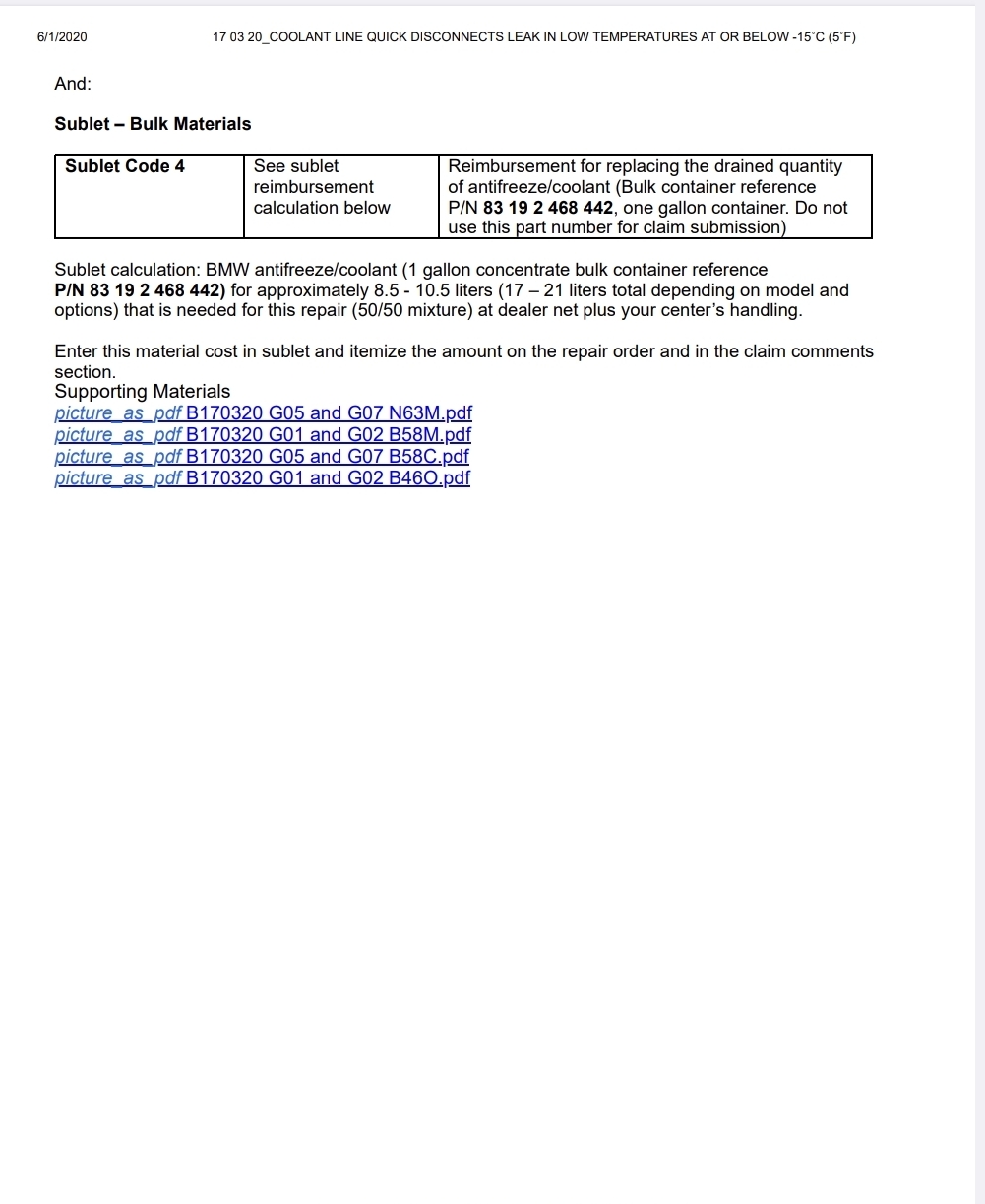

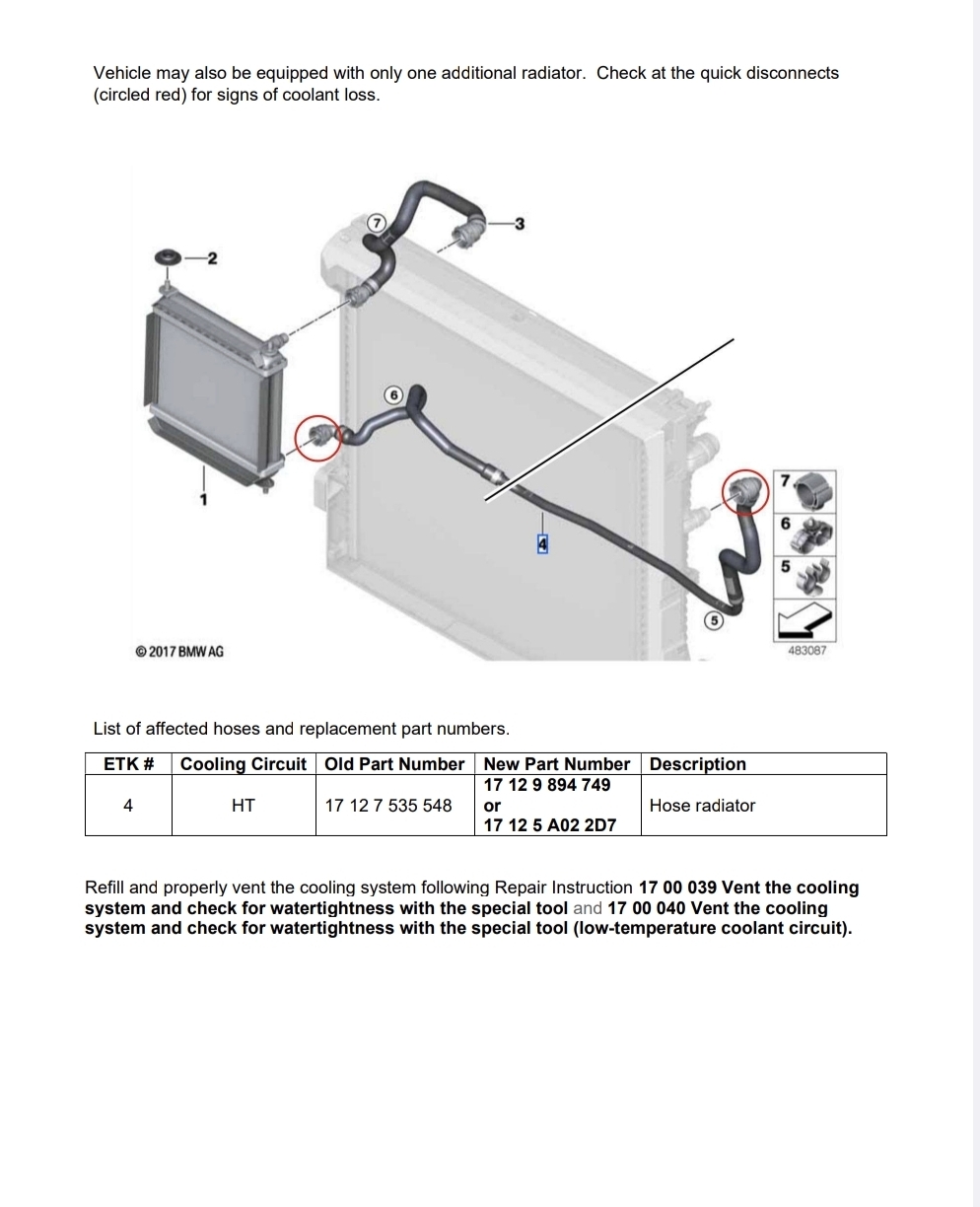

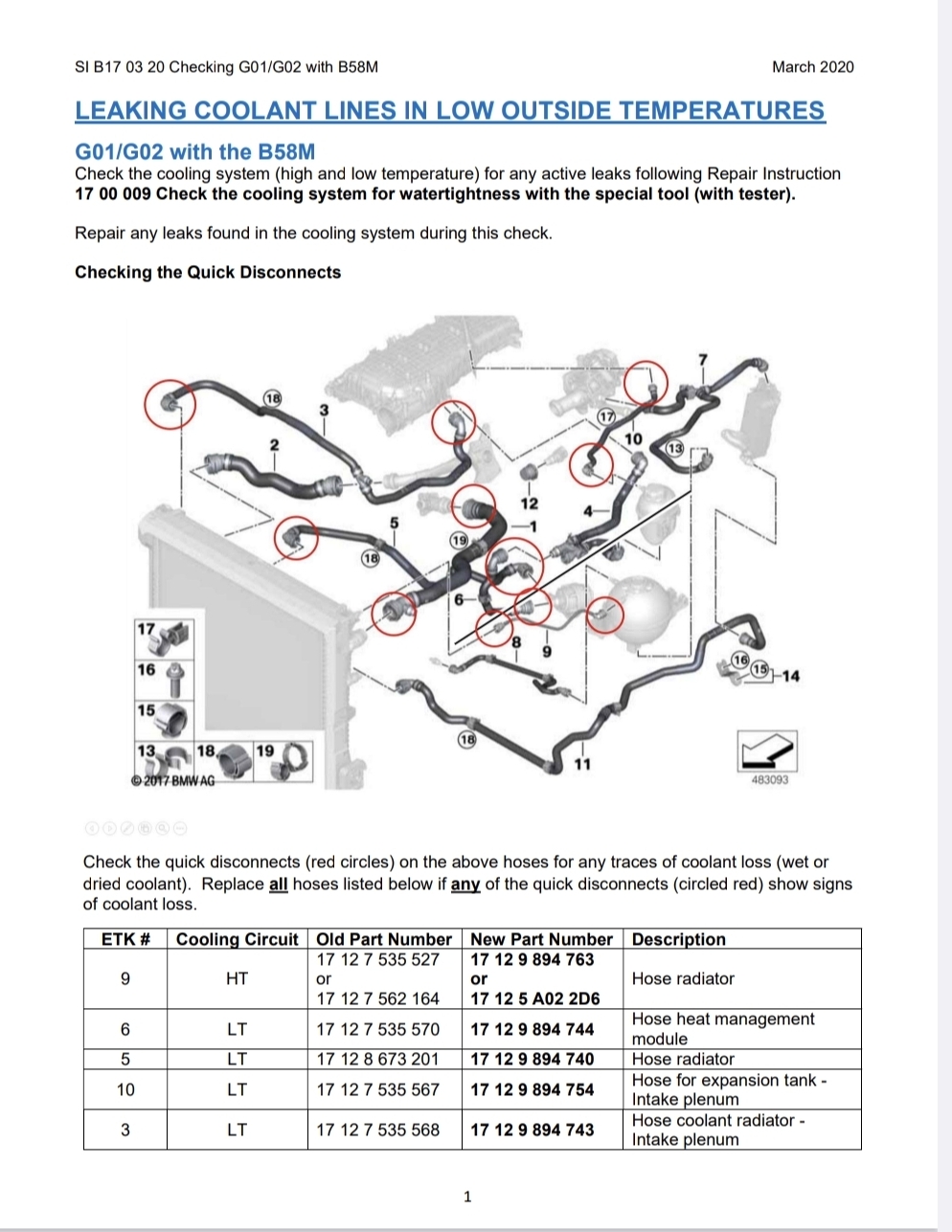

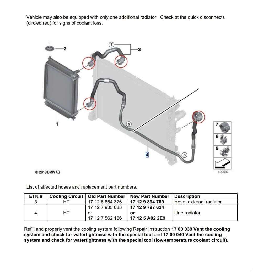

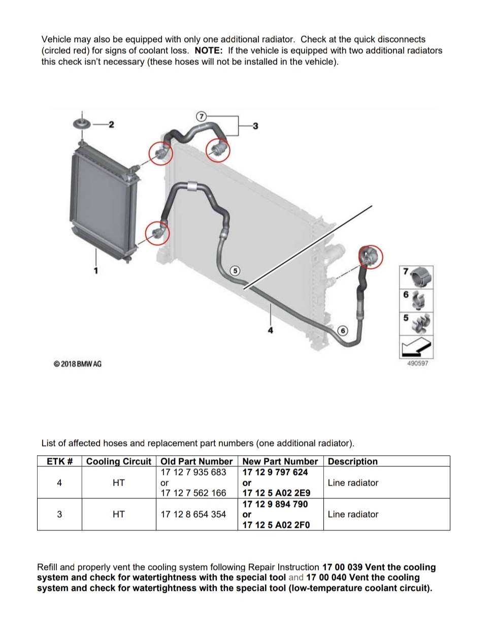

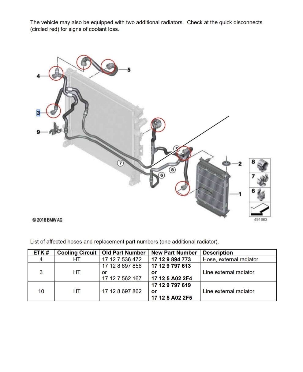

누출 부위 확인: 저온 또는 고온 냉각 시스템의 퀵 커넥터 부근에서 냉각수 누출 흔적(마른 흰색/파란색 앙금 등)이 있는지 확인합니다.
부품 교체: 누출 흔적이 확인된 라인의 부품을 개선된 오링이 포함된 지정 냉각수 호스 라인 전체로 교체합니다.
냉각수 보충 및 진공 블리딩: 부품 교체 후 냉각수를 규격 에 맞게 보충하고 시스템 내 공기를 빼는 블리딩 작업을 수행합니다.
