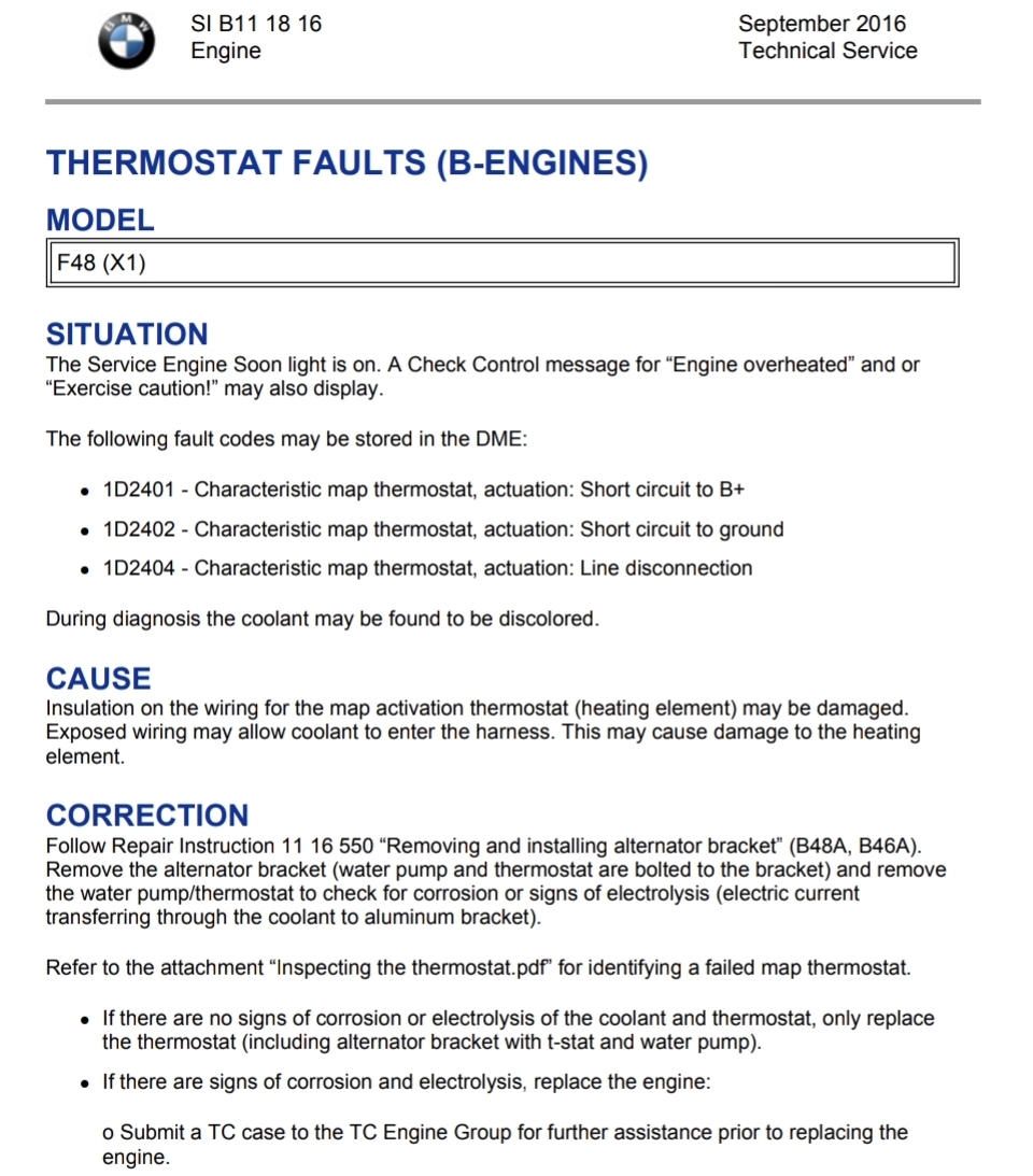

증상: 엔진 체크 불빛(Service Engine Soon)이 켜지거 나, "엔진 과열(Engine overheated)" 또는 "주의 운행 (Exercise caution!)" 메시지가 표시될 수 있습니다. 냉각수 색상이 변해있을 수도 있습니다.
저장되는 결함 코드 (Fault Codes):
1D2401: 전자식 서모스탯 작동 제어 - B+ 단락
1D2402: 전자식 서모스탯 작동 제어 - 접지 단락
1D2404: 전자식 서모스탯 작동 제어 - 라인 단선
발생 원인 (Cause)
서모스탯을 작동시키는 가열 소자(heating element)의 배선 절연재가 손상되었을 수 있습니다.
노출된 배선으로 인해 냉각수가 하네스(배선 뭉치)로 유입되어 가열 소자가 손상될 수 있습니다
조치 및 수리 방법 (Correction)
정비 지침에 따라 발전기 브래킷과 워터펌프/ 서모스탯을 탈 거하여 냉각수 부식이나 전기분해(전식) 흔적이 있는지 확인 해야 합니다.
• 부식/전식 흔적이 없는 경우: 발전기 브래킷, 워터펌프와 함께 서모스탯만 교체합니다
. 부식/전식 흔적이 있는 경우: 엔진을 교체해야 합니다 (교체 전 TC 엔진 그룹에 추가 지원 요청 필요)

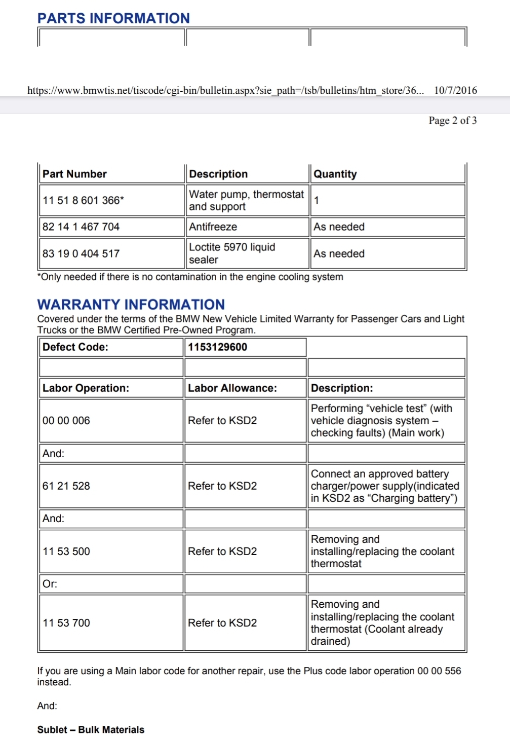

관련 부품 정보 (Parts Information)
∙ 11 51 8 601 366*: 워터펌프, 서모스탯 및 지지대 1개 (*냉각 계통에 오염이 없는 경우에만 이 부품으로 교체
• 82 14 1 467 704: 부동액 (필요한 만큼 사용
∙ 83 19 0 404 517: 록타이트 5970 액상 개스킷 실러 (필 요한 만큼 사용)
