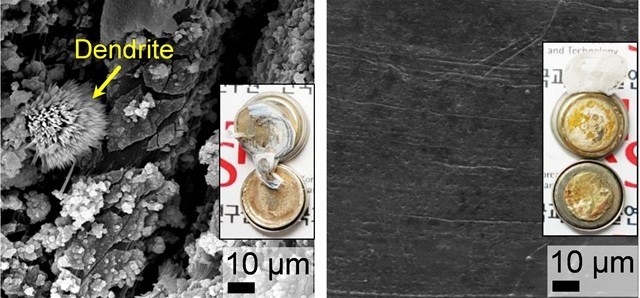

단점:고체와 고체 물질이 맞닿아 있다 보니, 액체에 비해 접촉면(계면)의 저항이 높아 이온이 원활하게 이동하기 어렵다. 또한 제조 공정이 까다롭고 고가의 원료(예: 황화물계 등)가 사용되어 현재로서는 생산 단가가 매우 높다. 수명 저하를 유발하는 덴드라이트(리튬이 뾰족하게 자라나는 현상) 제어 기술 등 여전히 기술적 난제가 존재한다.

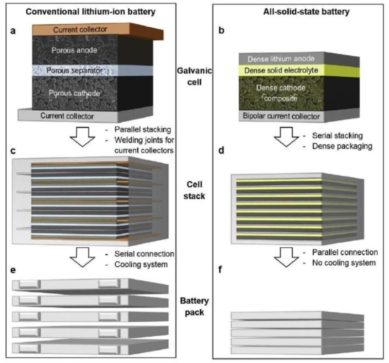

액체 배터리 vs 고체 배터리 구조 비교
고체 배터리는 안전장치가 차지하던 부피를 줄이고 양·음극재를 더 촘촘히 배치할 수 있는 구조적 이점을 가진다.
[액체 배터리 구조]
[ 양극 ] [액체 전해질 + 분리막] [ 음극 ] --> 별도의 냉각 및 안전 장치 공간 필요
[고체 배터리 구조]
[ 양극 ] [ 고체 전해질 ] [ 음극 ] --> 안전 장치 최소화, 셀을 촘촘히 적층 가능

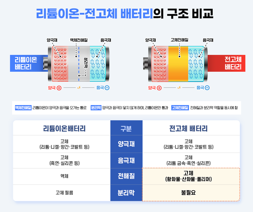

핵심 차이점 비교 테이블
| 항목 | 액체 배터리 (리튬 이온) | 고체 배터리 (전고체) |
| 전해질 상태 | 액체 (유기 용매 + 리튬염) | 고체 (황화물, 산화물, 폴리머 등) |
| 분리막 | 필수적 존재 (다공성 고분자 필름) | 불필요 (고체 전해질이 차단막 역할) |
| 화재 위험성 | 구조적 파손이나 고온 시 화재/폭발 위험 높음 | 액체가 없어 누액 우려가 없고 화재 위험 낮음 |
| 에너지 밀도 | 소재 한계로 인해 기술적 정체기에 도달함 | 부품 감소 및 적층 구조로 밀도 극대화 가능 |
| 상용화 수준 | 시장의 절대다수를 차지함 | 시제품 생산 및 일부 전기차 실증 단계 (양산 준비 중) |
