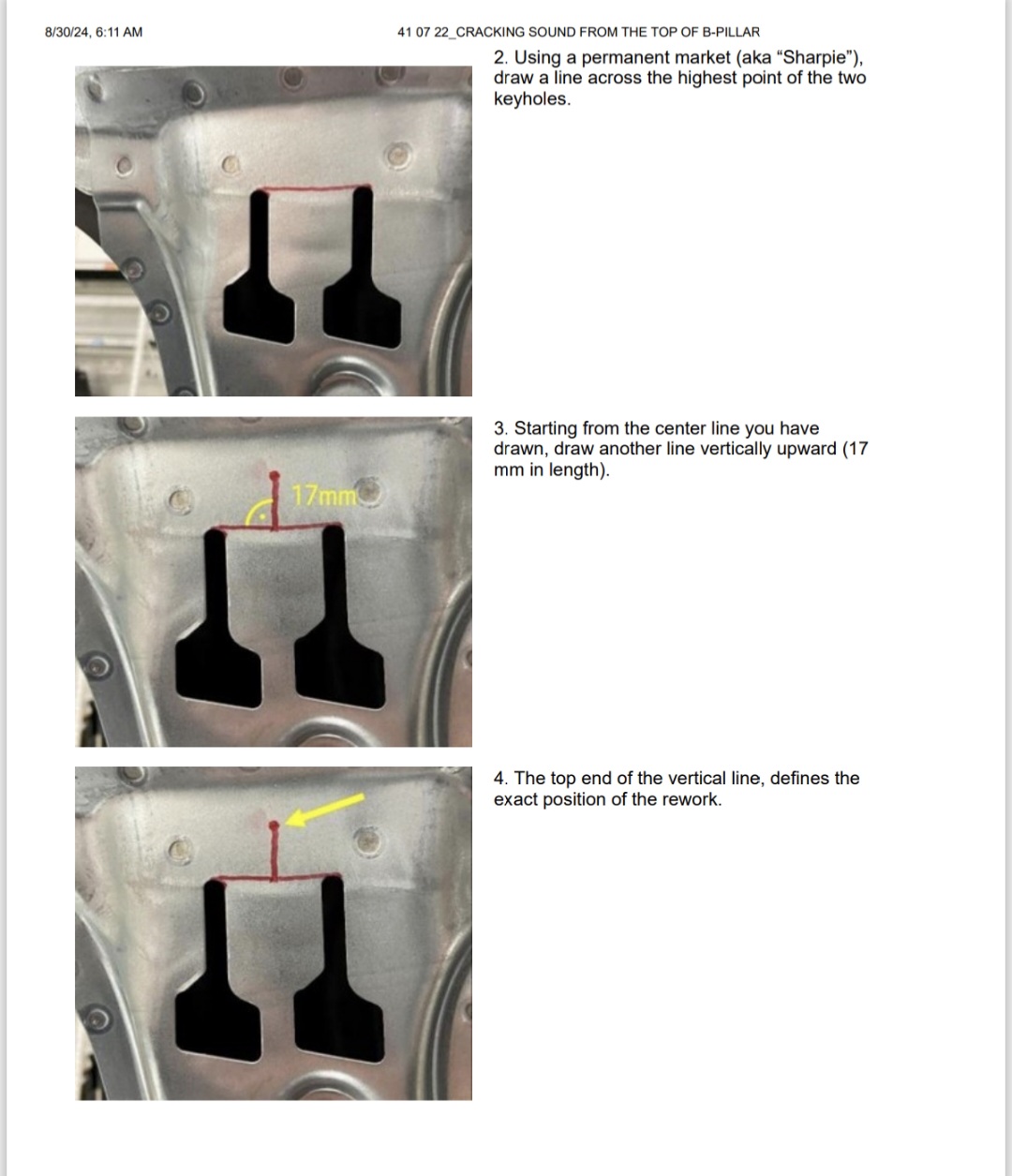

혹시 이 글을 보시는 분이 계실까 봐 말씀드립니다. 서비스 센터에서 소음을 재현해냈고, 벌써 일주일 넘게 수리 중입니다. BMW 북미 본사에 문의해 보니 "이 문제를 인지하고 있다"며 관련 기술 게시판을 알려줬다고 합니다. 조치 사항에는 차량을 분해하고, 구멍을 뚫고, 금속판을 다시 용접하는 작업이 포함되어 있었습니다. 차체가 휘어질 때 무언가가 금속판에 부딪히면서 펑 하는 소음이 발생했던 것 같습니다. 서비스 센터 측에서는 안전상의 문제나 구조적인 결함은 없었고, 단지 거슬리는 소음을 유발했을 뿐이라고 주장합니다.
