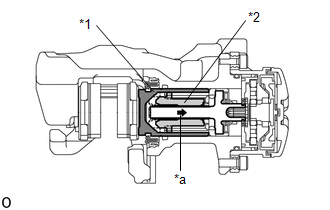

후방 브레이크 패드 교체 모드
*1
후면 디스크 브레이크 피스톤
*2
견과류
*a
패드 교체 모드에서 너트가 안쪽으로 이동합니다.
힌트:
후방 디스크 브레이크 패드와 후방 디스크를 교체할 때, 후방 디스크 브레이크 실린더 어셈블리 내부의 너트가 고급 위치에 있기 때문에 너트를 실린더 안으로 다시 이동시켜야 합니다. 패드 교체 모드를 사용하면 너트를 뒤로 이동시킬 수 있습니다.차량 부품 및 액세서리
