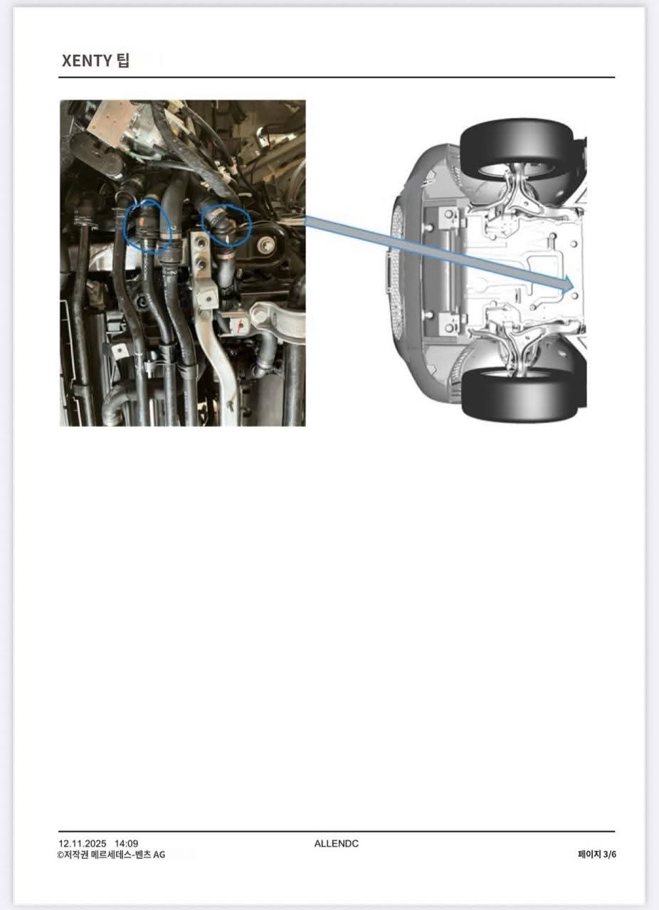

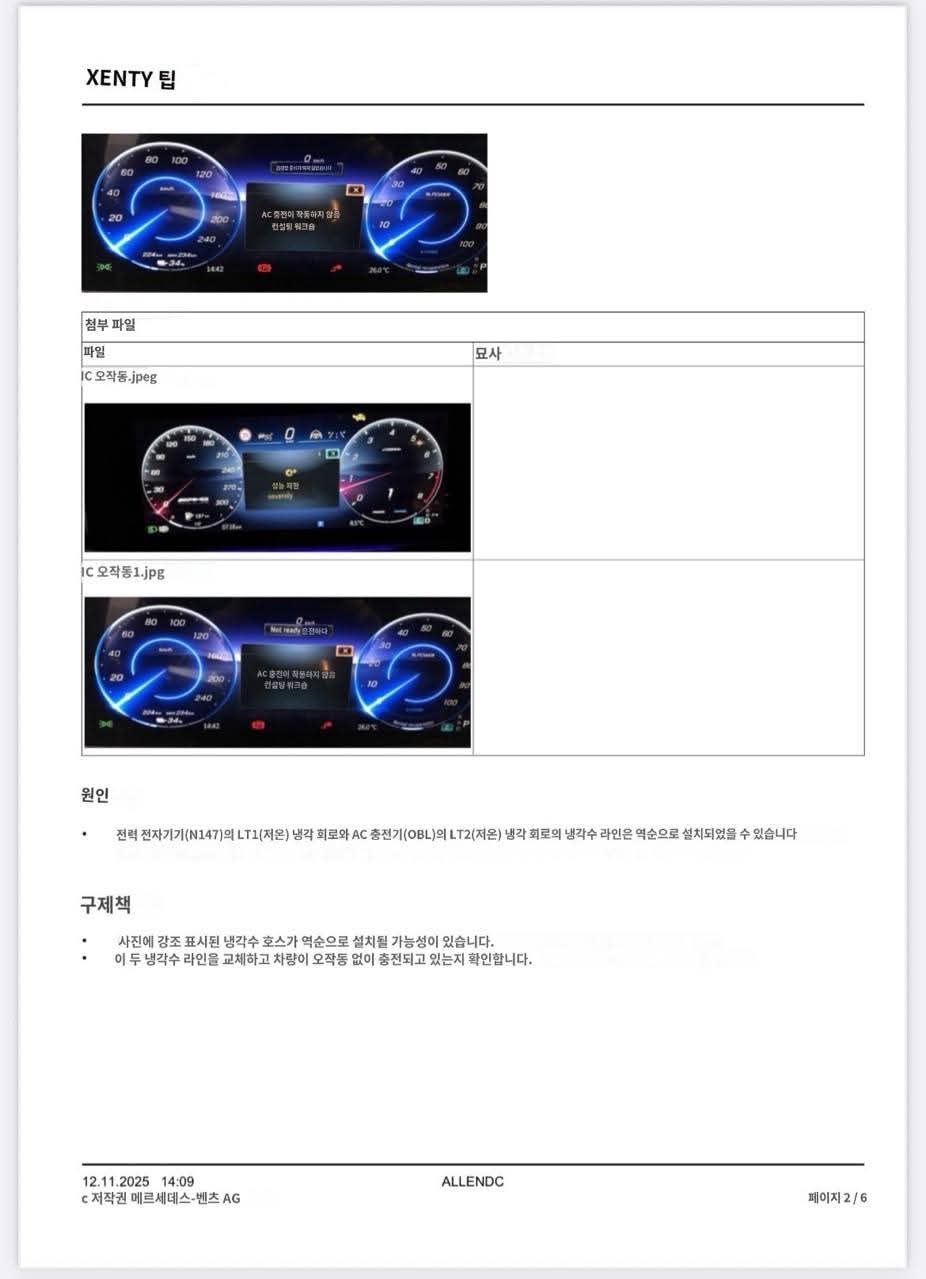

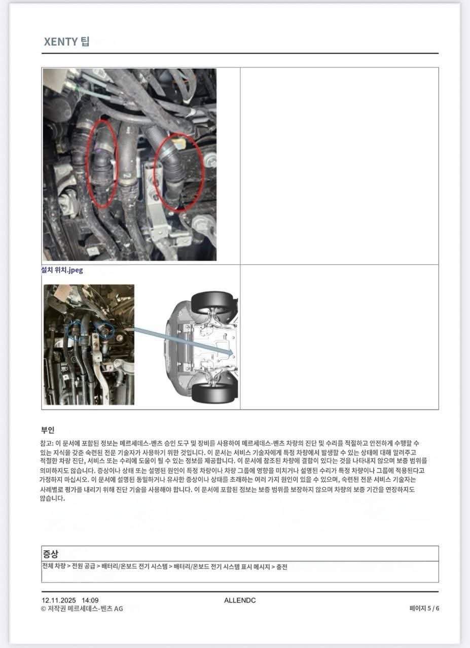

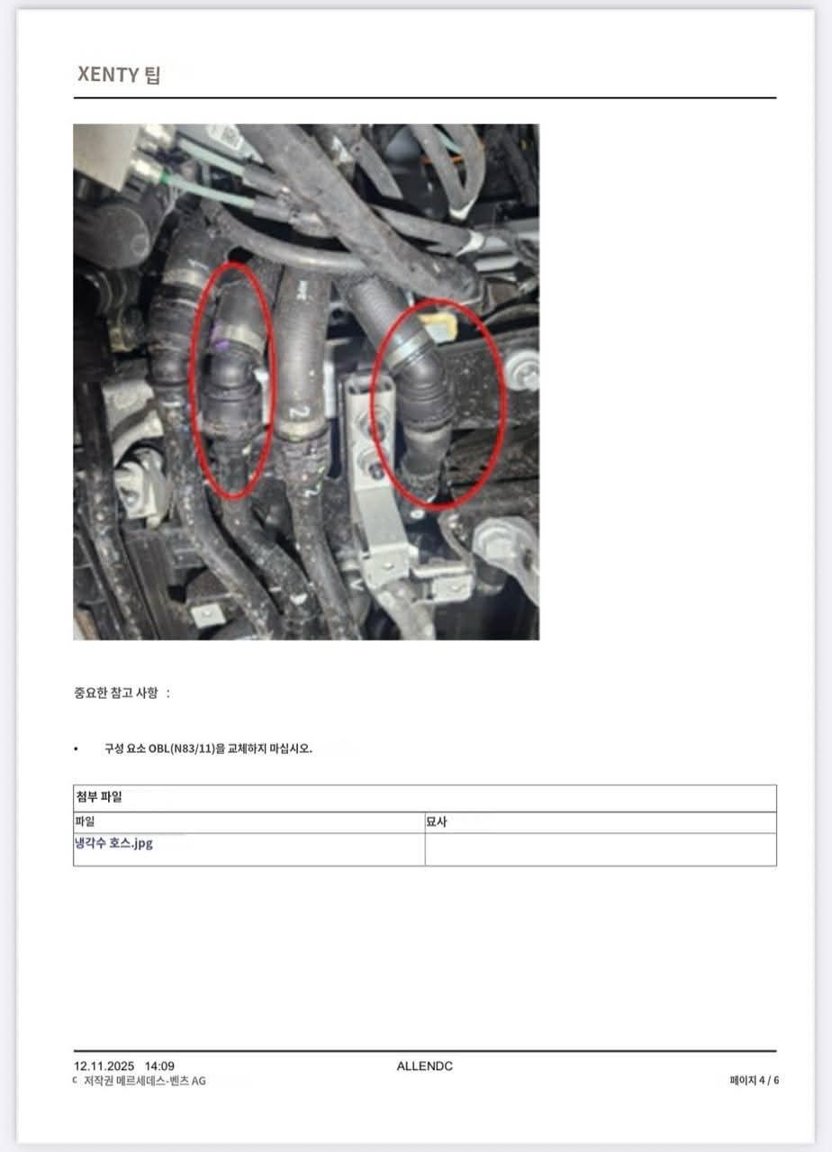

벤츠 gle53 하이브리드 관련 정비문서
냉각수호스가 서로 바뀌어 장착되어 띄우는 고장코드일 가능성 있음

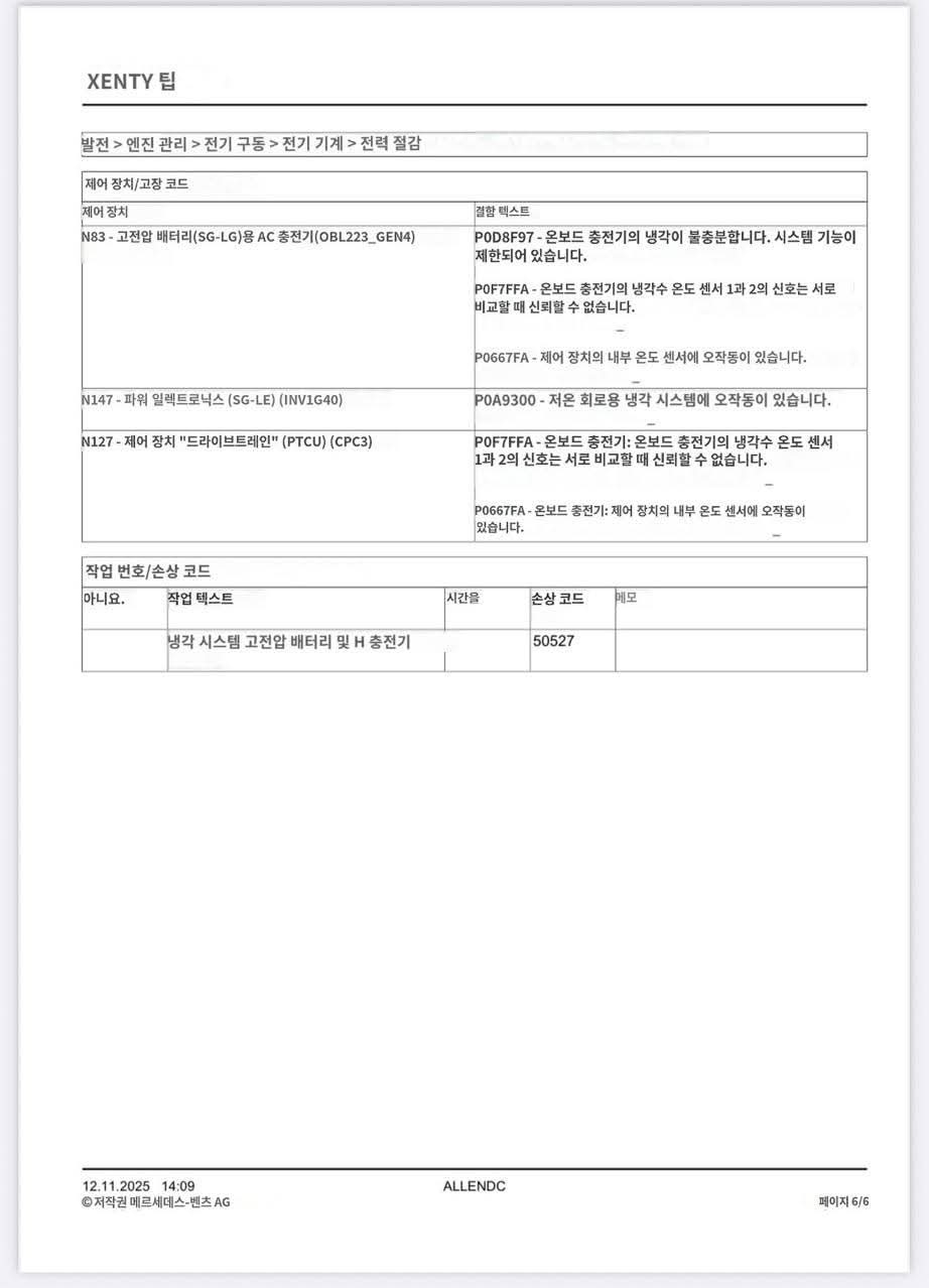

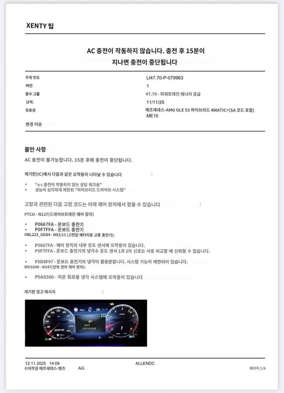

고장코드
PTCU- N127(드라이브트레인 제어 장치):
• P0667FA - 온보드 충전기
• P0F7FFA - 온보드 충전기
N83/11 (고전압 배터리용 교류 충전기):
P0667FA- 제어 장치의 내부 온도 센서에 오작동이 있습니다.
• P0F7FA - 온보드 충전기의 냉각수 온도 센서 1과 2의 신호는 서로 비교할 때 신뢰할 수 없습니다.
• P0D8F97 -온보드 충전기의 냉각이 불충분합니다. 시스템 기능이 제한되어 있습니다.
N147(전력 전자 제어 장치):
• P0A9300 - 저온 회로용 냉각 시스템에 오작동이 있습니다
"Maintenance documents for the Mercedes-Benz GLE 53 Hybrid"
There's a possibility that the coolant hoses have been swapped and are being installed incorrectly
Trouble code
PTCU-N127 (Drive Train Control Unit):
• P0667FA - Onboard charger unit
• P0F7FFA - Onboard charger
N83/11 (AC charger for high-voltage batteries):
P0667FA- The internal temperature sensor of the control unit is malfunctioning.
• P0F7FA - The signals from the coolant temperature sensors 1 and 2 on the on-board charger are unreliable when compared to each other.
• P0D8F97 - The onboard charger's cooling system is not functioning properly. The system's functionality is limited.
N147 (Power Electronic Control Device):
• P0A9300 - The cooling system for the low-temperature circuit is malfunctioning
