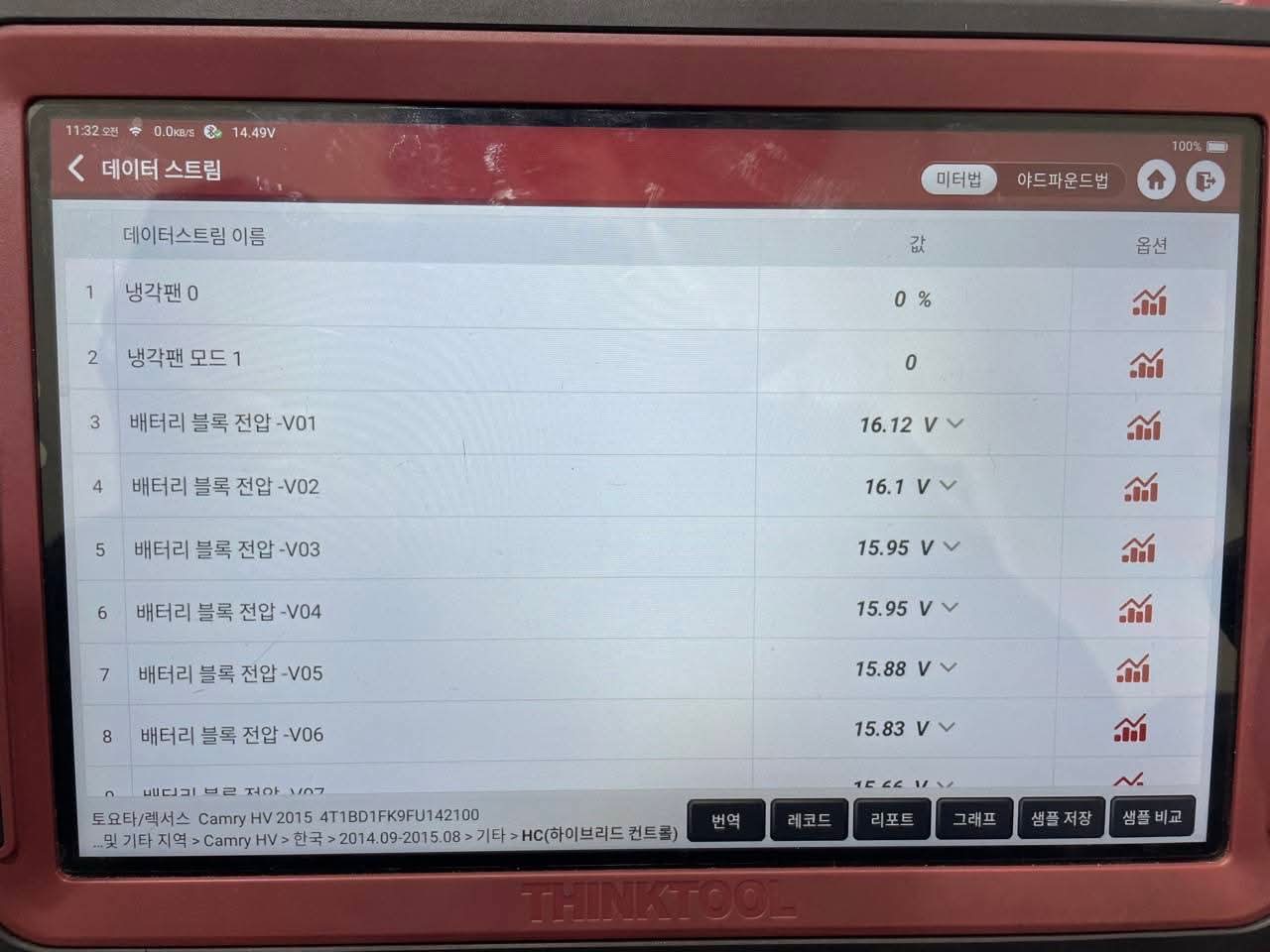

냉각팬 및 bms 고장 판별을 위해 진단기로 냉각팬 강제재생을 해본다.
냉각팬 정상작동하면 bms,냉각팬은 고장코드에서 일단 재외

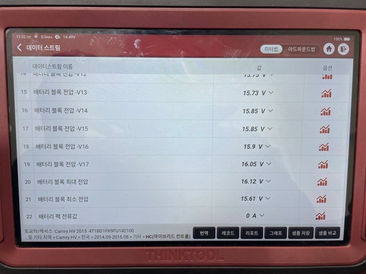

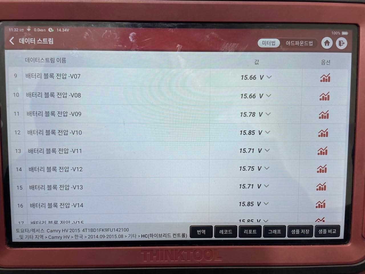

3. 진단기로 배터리 블록 전압값 데이터 확인
각 블록 전압값 중 최대값과 최소값 차이를 하나의 블록에 해당하는 배터리셀 갯수로 나누고 이 전압값이 허용치인지를 확인하여 배터리 수리여부를 판단

To diagnose the failure of the cooling fan and BMS, we'll try to force the cooling fan to spin again using a diagnostic tool.
When the cooling fan is functioning properly, the BMS and cooling fan are temporarily cleared from the fault code
3. Verify the battery block voltage data using a diagnostic tool
To determine whether a battery needs repair, calculate the difference between the maximum and minimum voltage values for each block, divide by the number of battery cells in that block, and verify that the result is within the allowed tolerance
