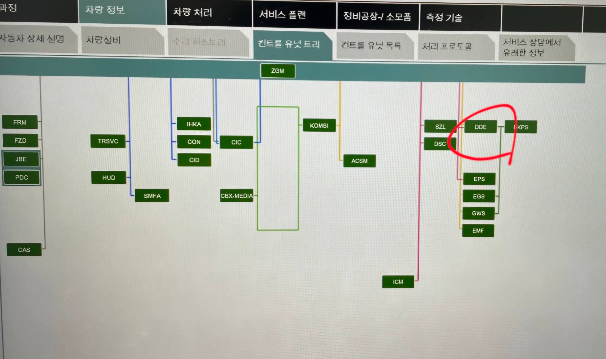

BMW F10 520d ECU 고장❓
적은 항상 가까이에..

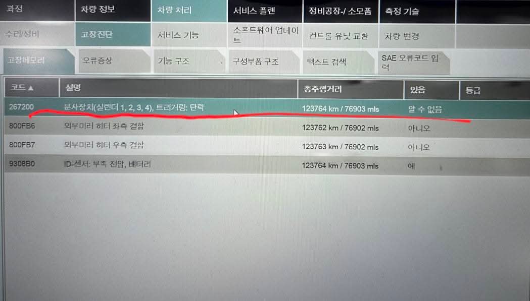

DME 분사장치 (Cylinder 1,2,3,4)
트리거링 단락 / Short Circuit
단선 / Open Circuit 고장코드 발생⚠️
ECU 문제가 아니라 차량 하네스, 배선, 접지(Ground), 전원라인 문제도 많습니다.🔍
⚡ Short to Ground
⚡ Short to B+
⚡ Open Circuit
⚡ Injector Trigger Fault
