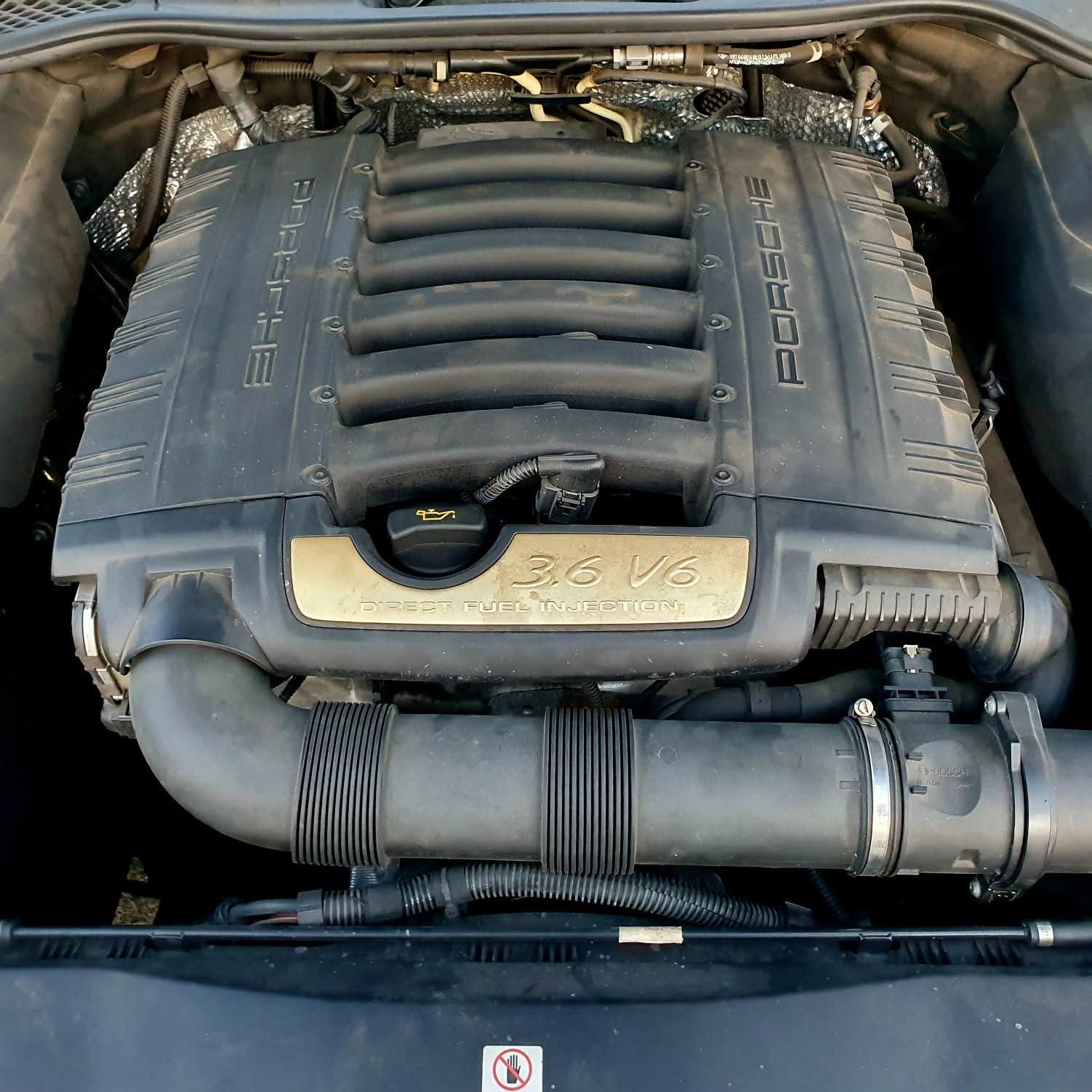

🚗 포르쉐 카이엔 3.6 V6
(Porsche Cayenne 3.6 V6)
🔑 키 ON 시 냉각수 경고등 점등
🌡 계기판 수온 게이지 HIGH로 상승
⚠️ 하지만 실제 엔진은 과열 아님
❗ 고장코드 DTC 없음 (No fault codes stored)

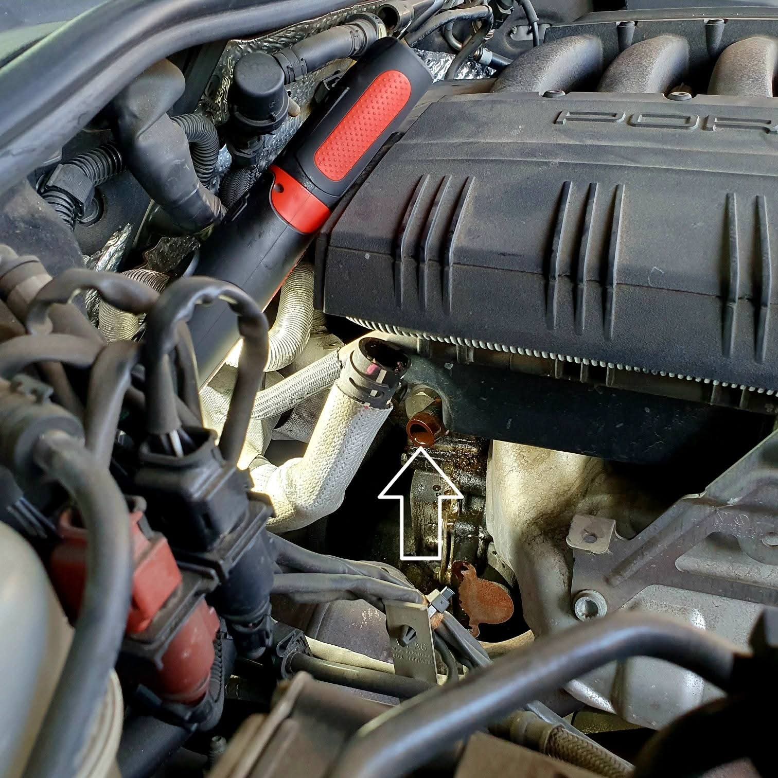

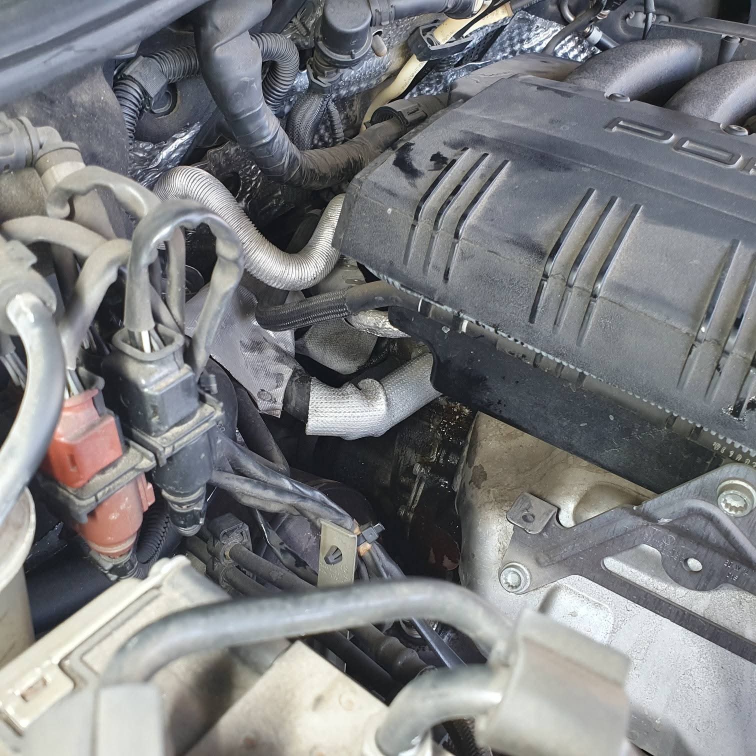

🛠 해결 방법 Solution

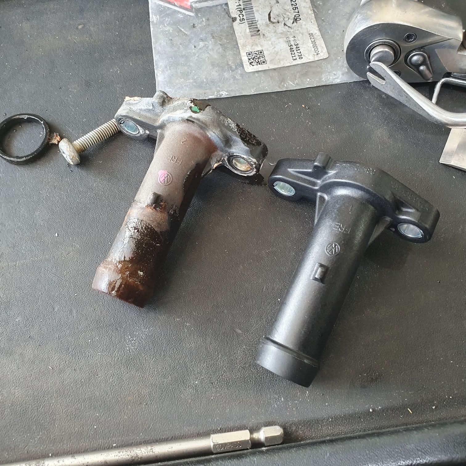

✅ 냉각수 워터 커넥터 교환
→ Coolant Water Connector Replacement
커넥터 내부 접촉 불량 또는 센서 신호 오류로
계기판이 잘못된 온도값을 표시하는 사례가 많습니다.
불필요한 워터펌프, 써모스탯 교환 ❌
ECU 오진 ❌
💰 간단한 부품 교환으로 수리비 절감 가능
