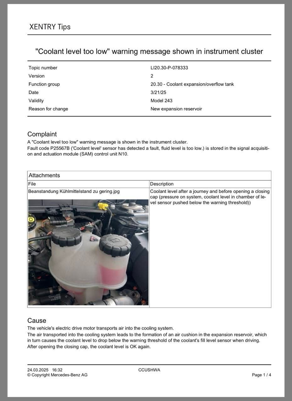

벤츠 w243(EQA)

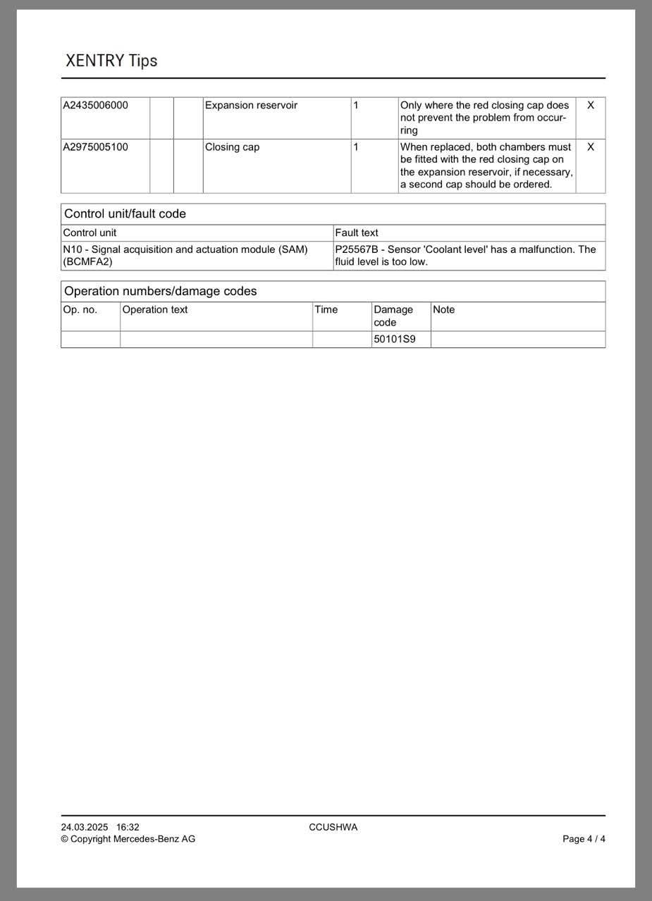

고장코드 p26567b: 냉각수 레벨이 너무 낮음

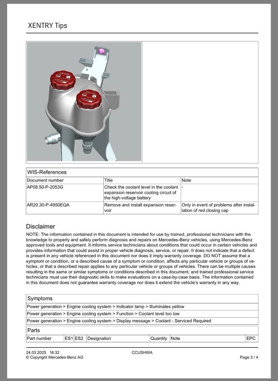

관련 정비문서

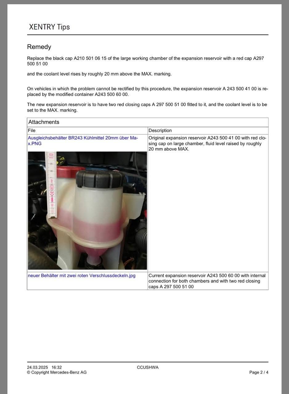

검정색 냉각수캡을 빨간색으로 교체 한다.
캡을 교체해도 같은 고장증상이 계속 되면 냉각수
보조통을 교체 한다.
보통 차량들은 누수 없고 이 고장코드면 보조통 레벨센서 문제
Mercedes-Benz W243 (EQA)
Fault Code: P26567B – Coolant level too low
Related Service Information:
Replace the black coolant cap with the red coolant cap.
If the same fault persists after replacing the cap, replace the coolant expansion tank (reservoir).
In most cases, if there is no coolant leak and this fault code appears, the issue is typically caused by a faulty coolant level sensor inside the expansion tank.
