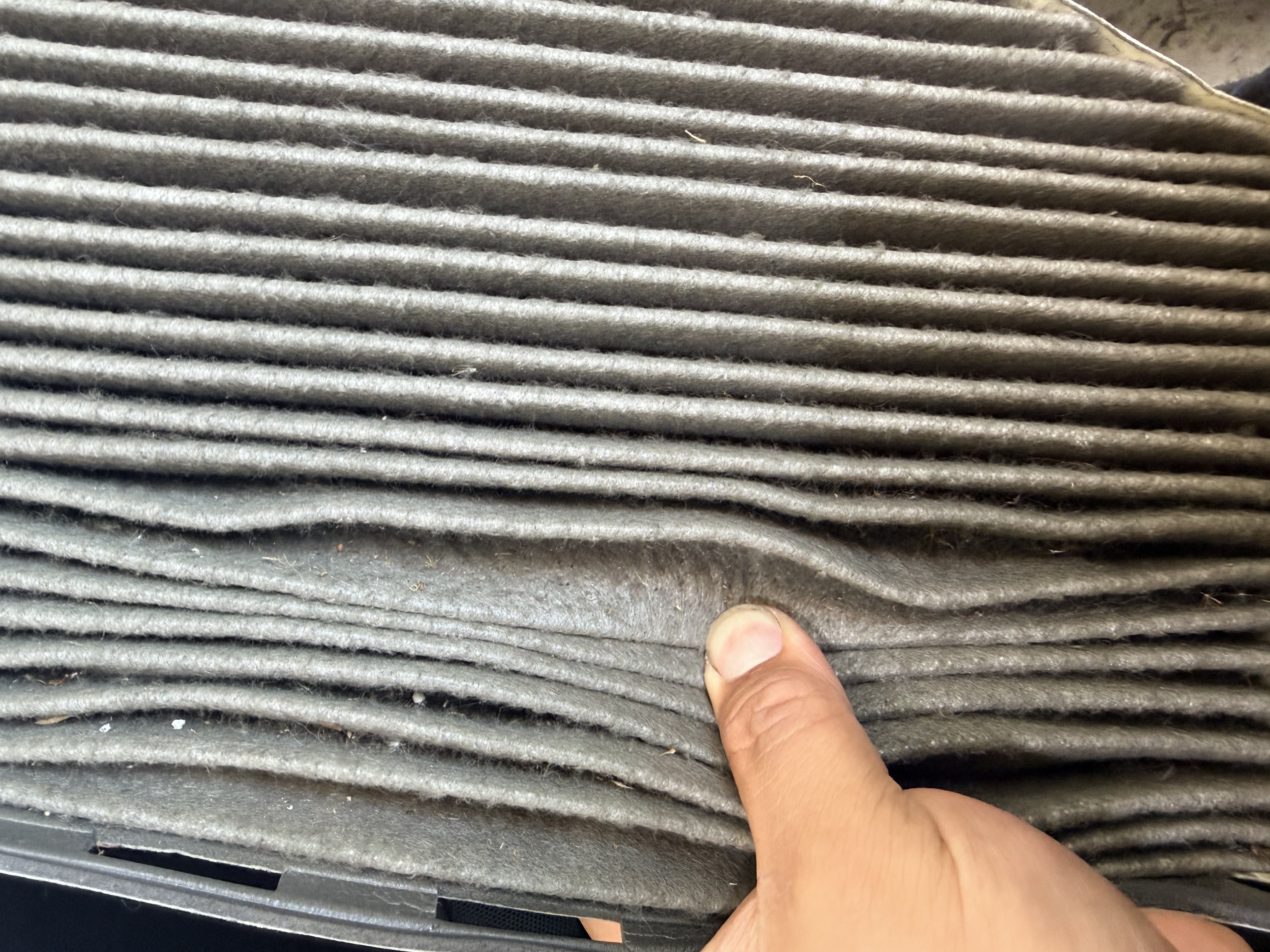

필터가 심하게 오염되면 생기는 증상은 이런 것들입니다.
✔ 송풍 세기를 올려도 바람이 약함
✔ 에어컨 냄새가 올라옴
✔ 유리 김서림 제거 성능 저하
✔ 블로워모터에 불필요한 부하 증가
✔ 냉방 효율 저하로 컴프레서 작동 부담 증가
특히 사진처럼 필터가 먼지 먹고 숨이 막힌 상태라면 공기 흐름 자체가 제한됩니다.
사람이 마스크를 여러 겹 쓰고 숨쉬는 느낌이랑 비슷하다고 보시면 됩니다.
에어컨 냉매, 컴프레서, 액추에이터 점검 전에 생각보다 먼저 봐야 하는 아주 기본적인 소모품.
에어컨 필터입니다.
보통 주행환경에 따라 다르지만 1만1.5만km 또는 6개월1년 주기 점검/교환 정도는 권장됩니다.
미세먼지 많은 환경, 공사현장 주변, 도심 위주 차량은 더 빨라질 수 있습니다.
시원함이 떨어졌다면 큰 고장부터 의심하기 전에
필터부터 한번 확인해보세요.

Common symptoms of a dirty cabin filter:
✔ Weak airflow even with fan speed set high
✔ Musty or unpleasant AC odors
✔ Poor windshield defogging performance
✔ Extra strain on the blower motor
✔ Reduced cooling efficiency and increased AC system workload
If the filter looks like the one in the photo, airflow is already struggling.
It’s basically like trying to breathe through multiple layers of dust-covered fabric.
Before suspecting expensive AC repairs, always check the basics first.
Sometimes the cheapest maintenance item makes the biggest difference.
