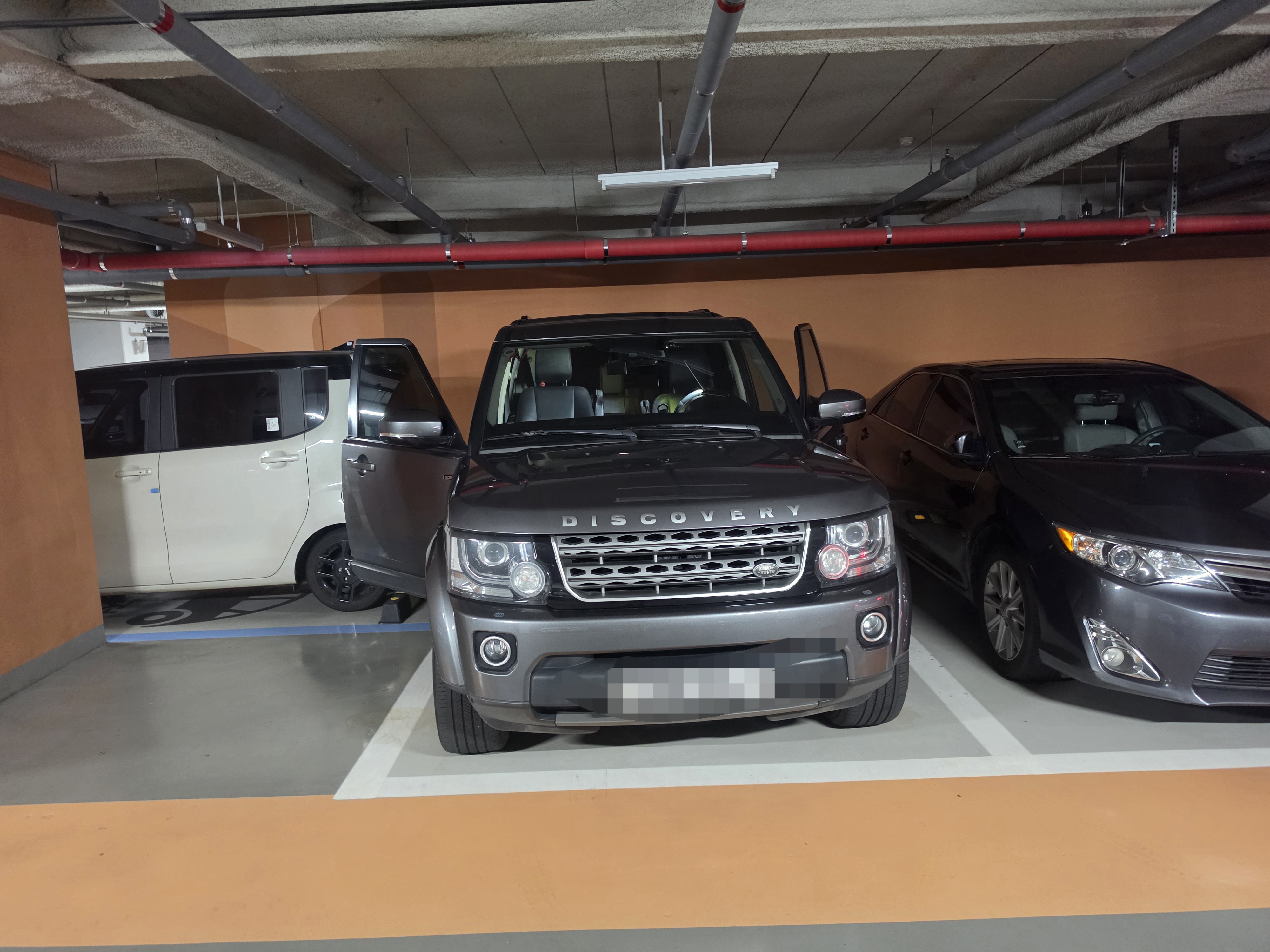

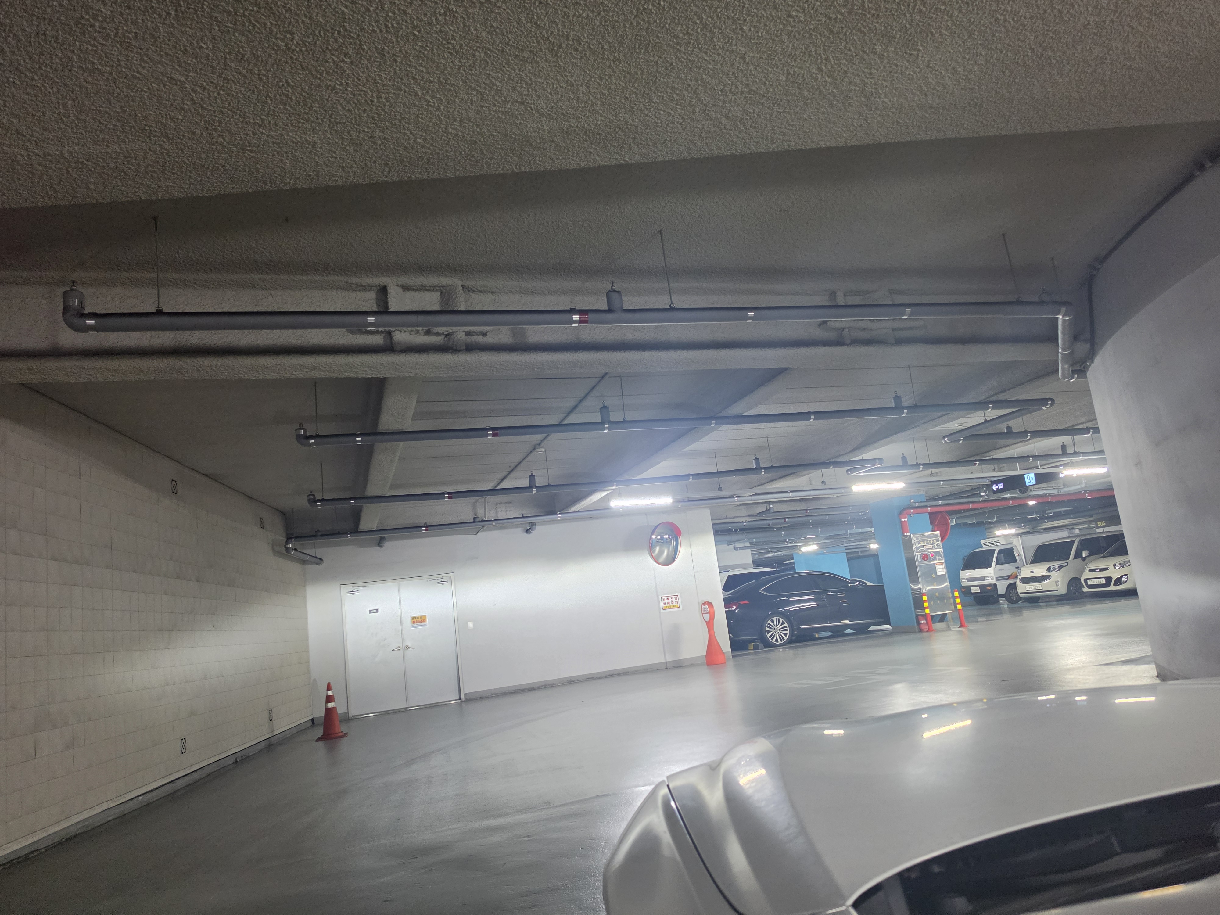

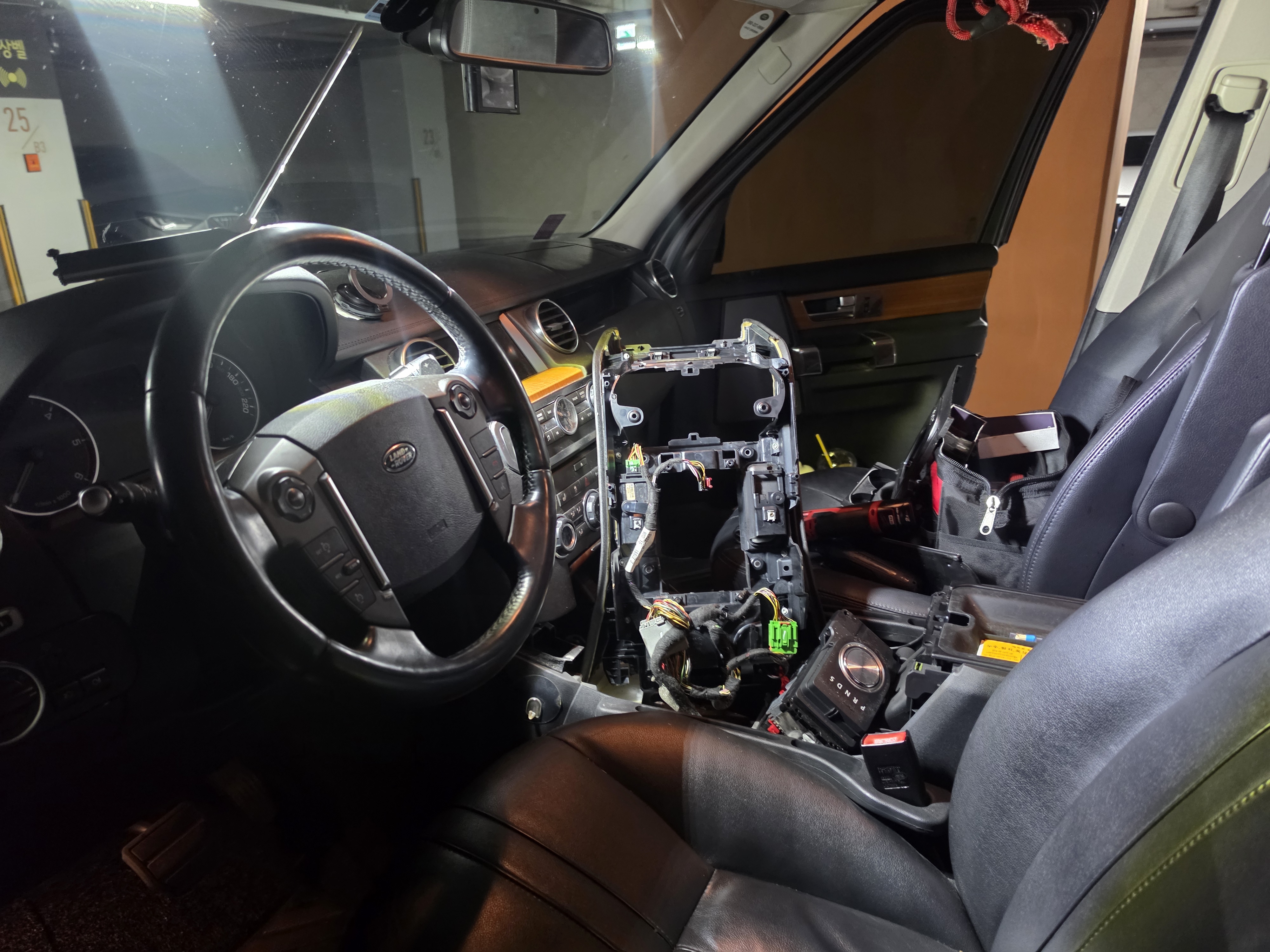

지하3층 높이가 안되 렉카 이동이 안되서 서있는
디스커버리4 차량 입니다.

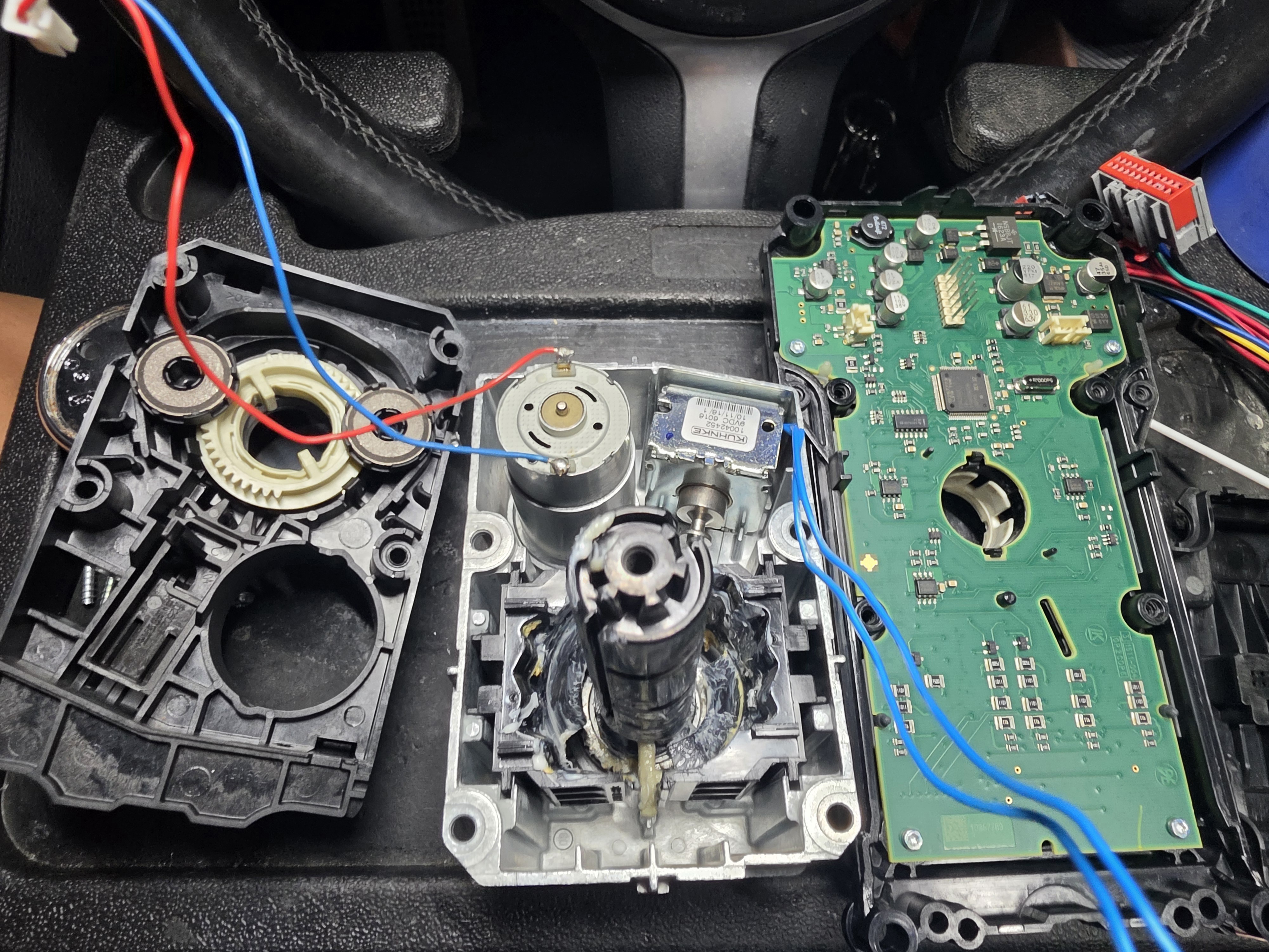

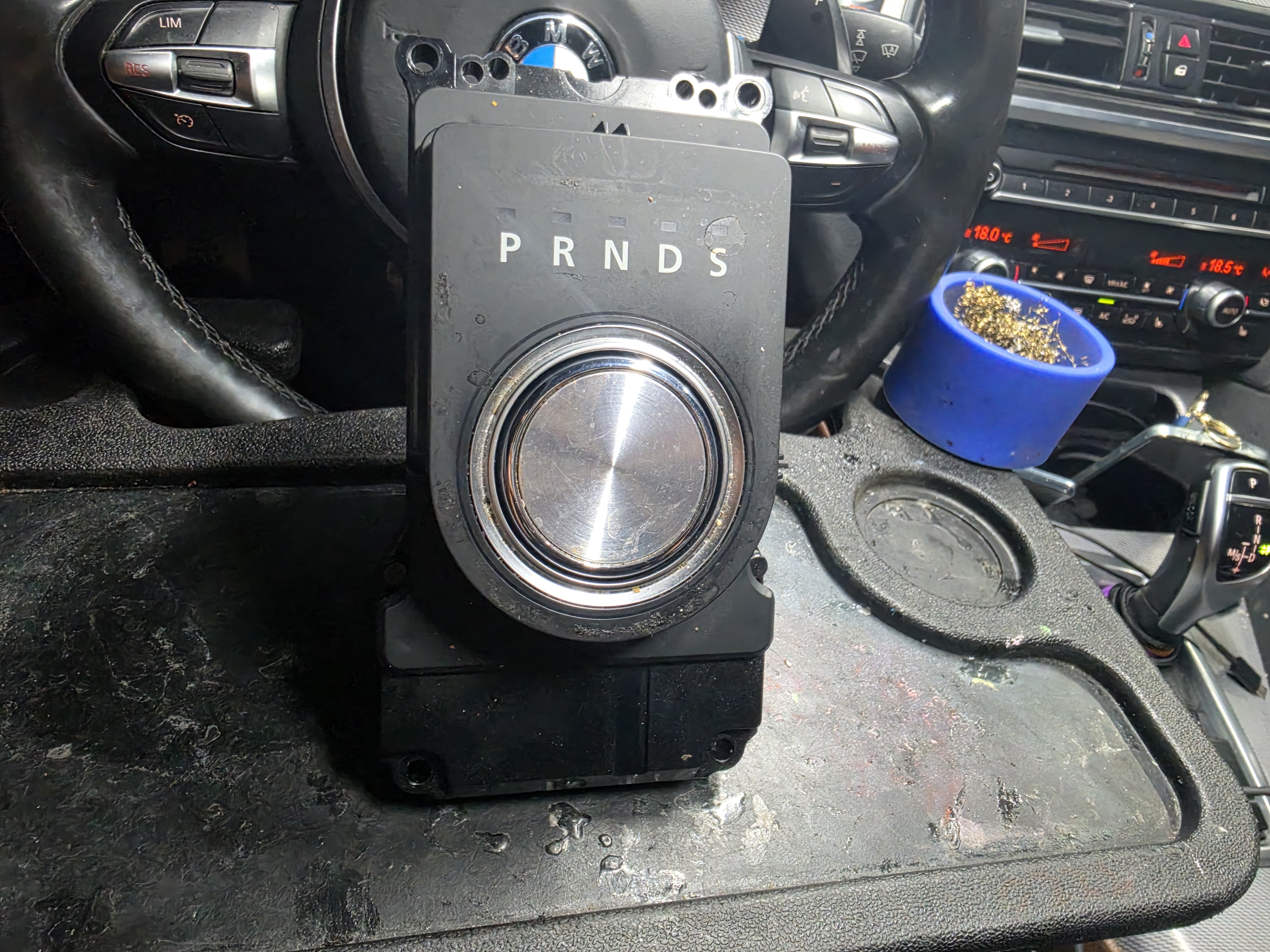

빠르게 GSM 기어모듈 분해후 수리차량 으로
이동 합니다.

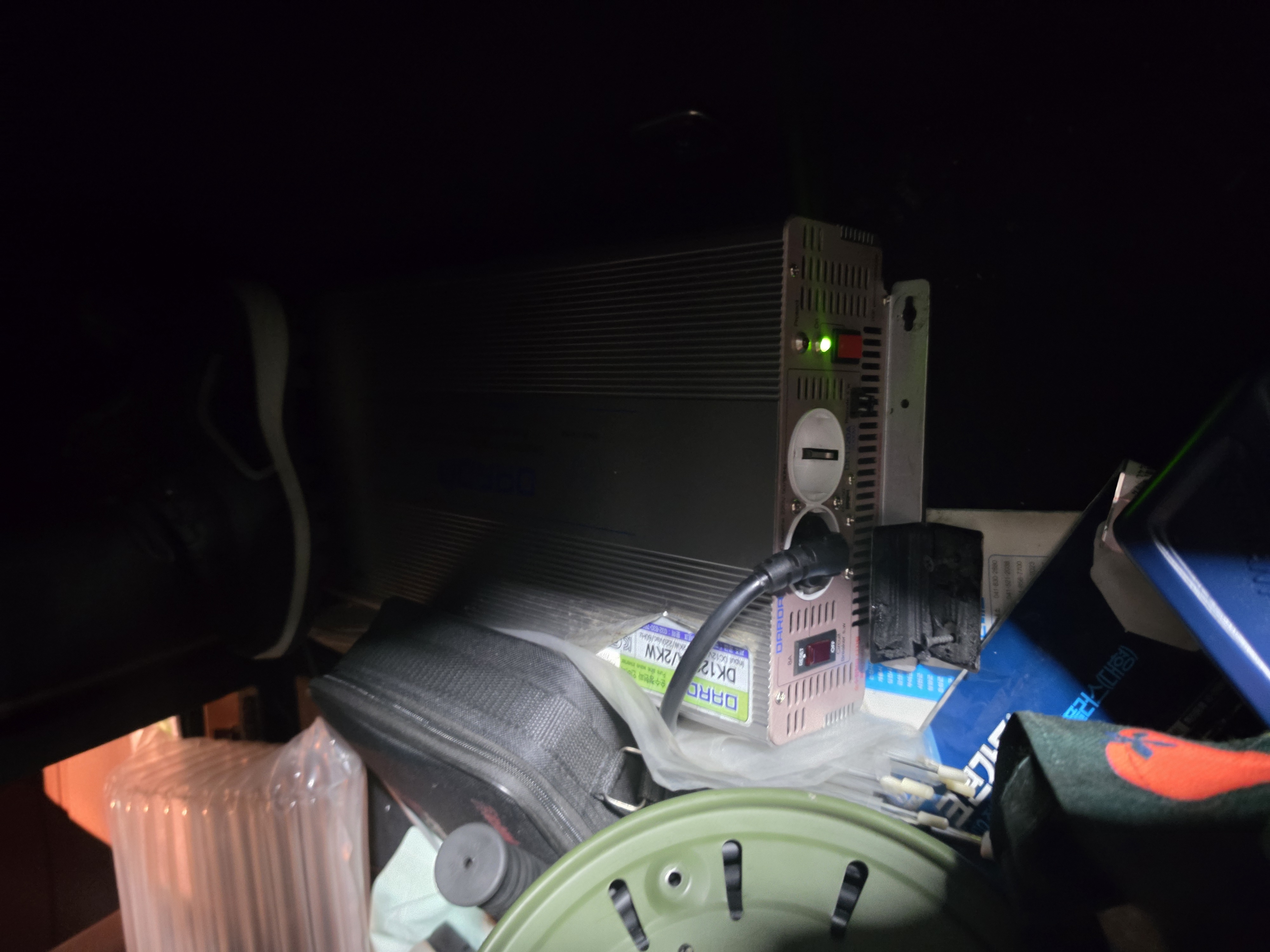

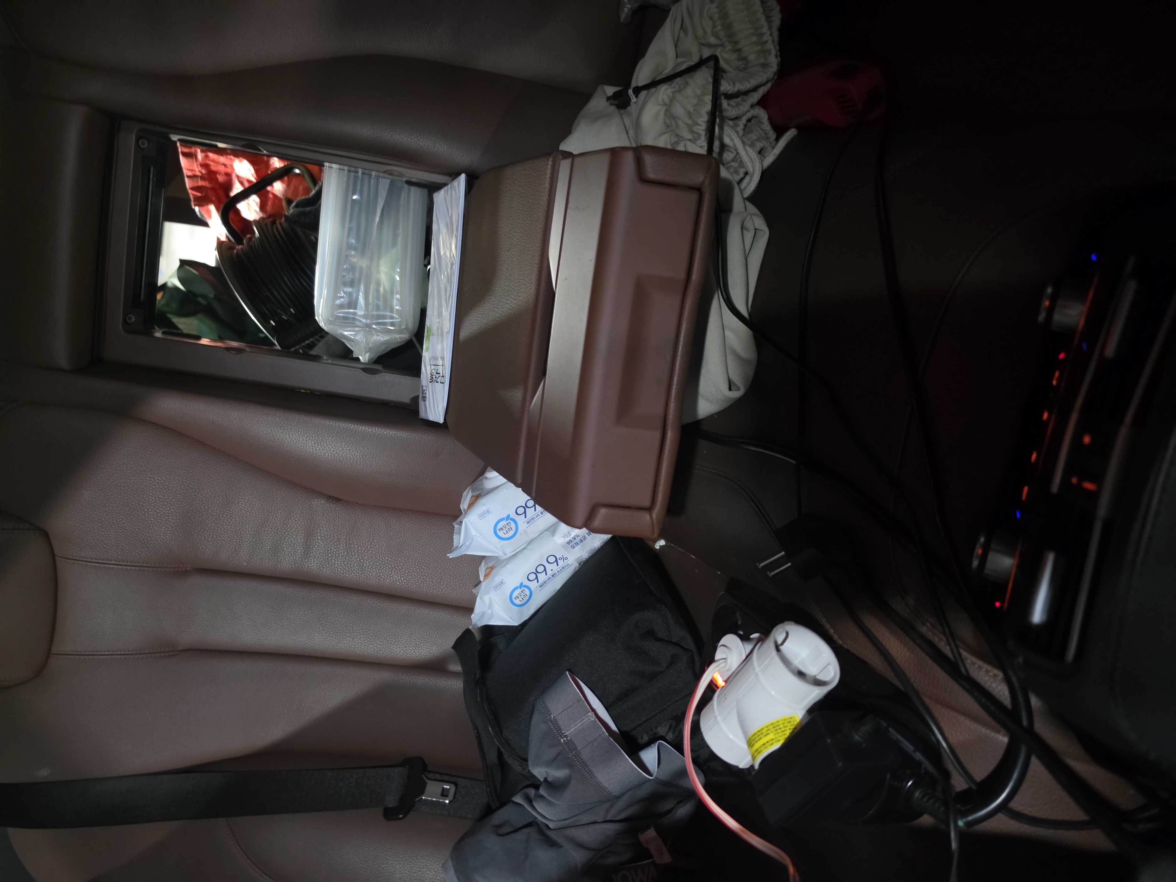

트렁크에 인버터를 설치하고 장비들이 220V 사용
가능 하도록 셋팅했습니다.
전원선을 중간으로 빼서 멀티 콘덴서에 각종 장비
전원선 연결 했습니다.

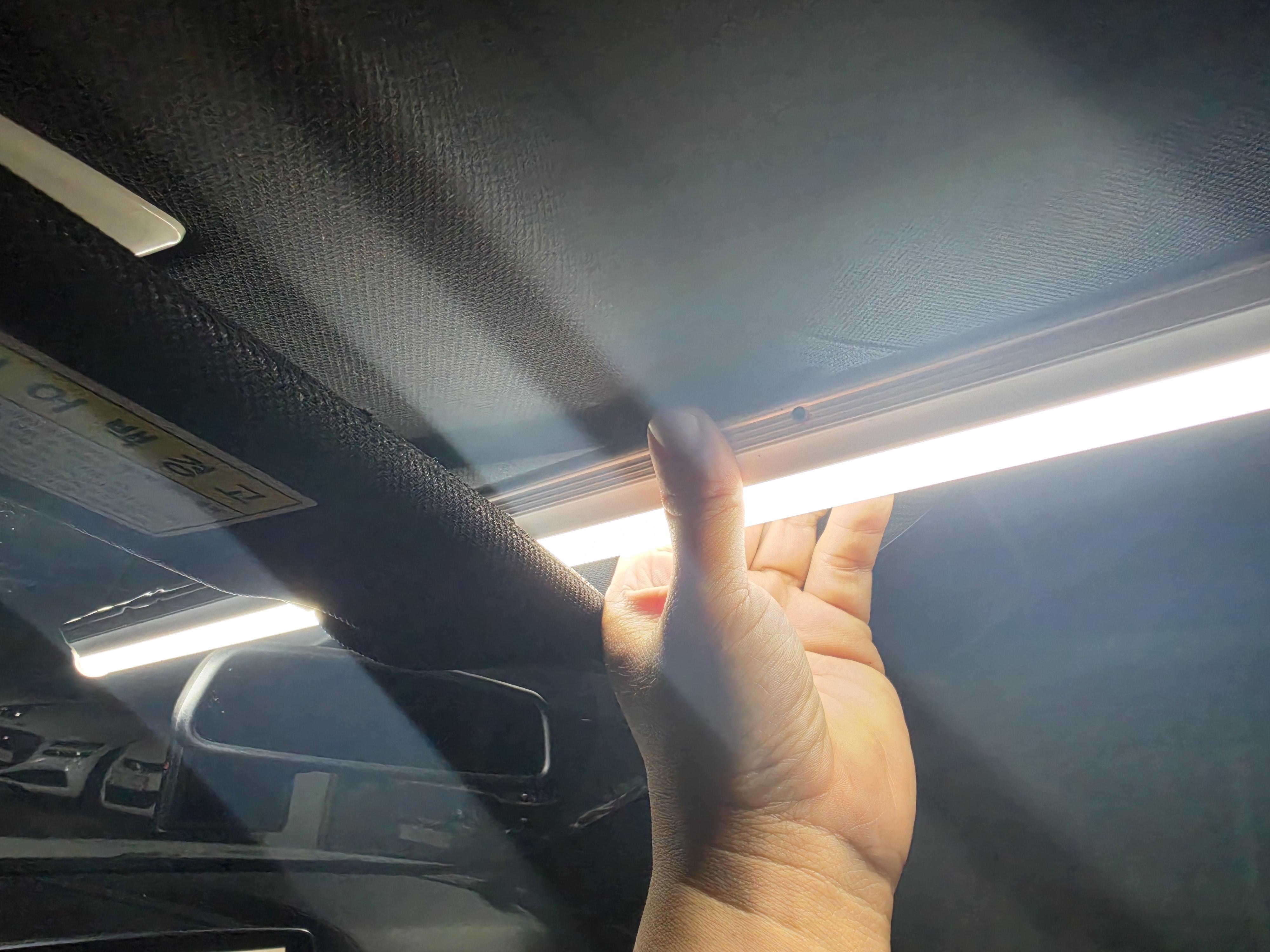

밤 출장도 많아 조명도 설치후 선바이저에 껴서
사용하도록 했습니다.

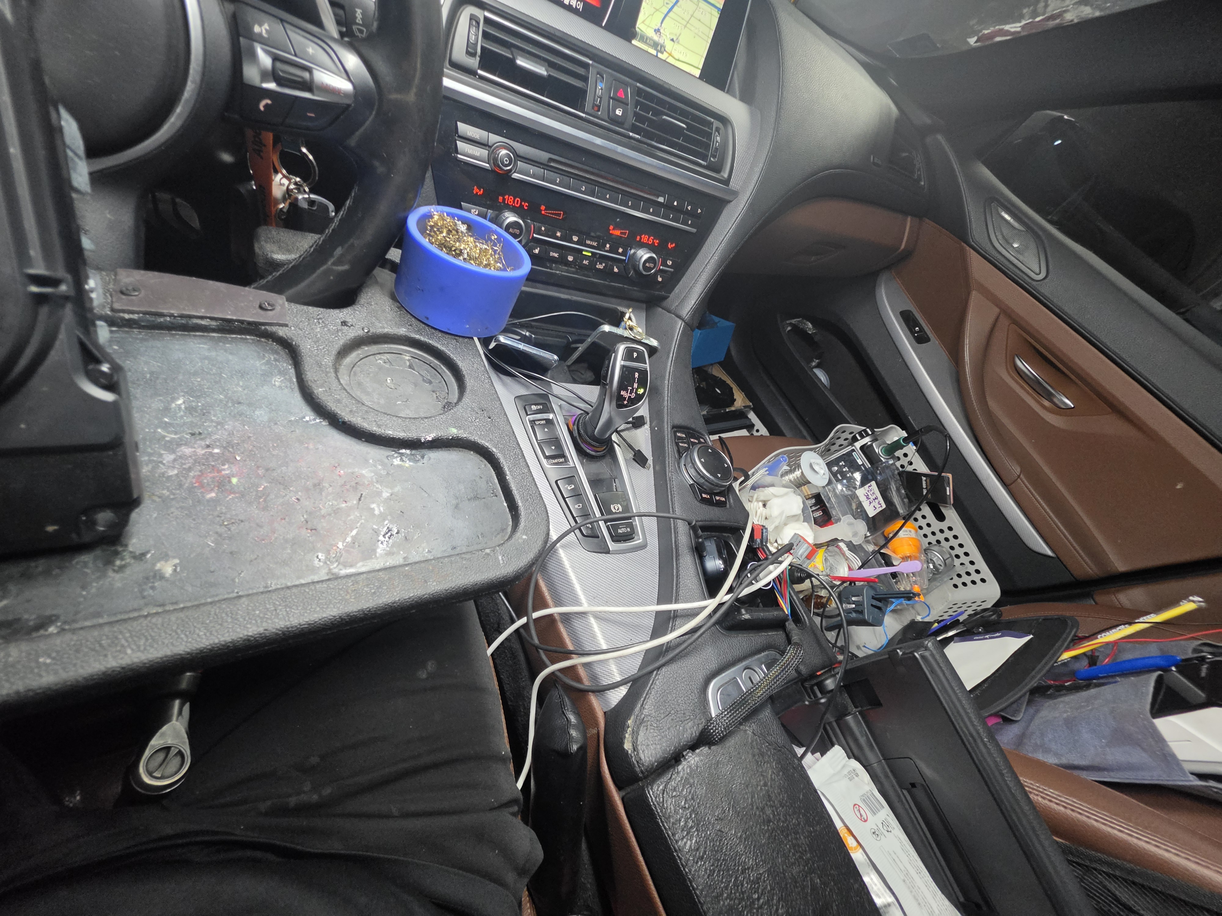

작업테이블은 시중에파는 핸들 밥상테이블을
튜닝하여 납땜작업에 용이하도록 개조 했습니다.

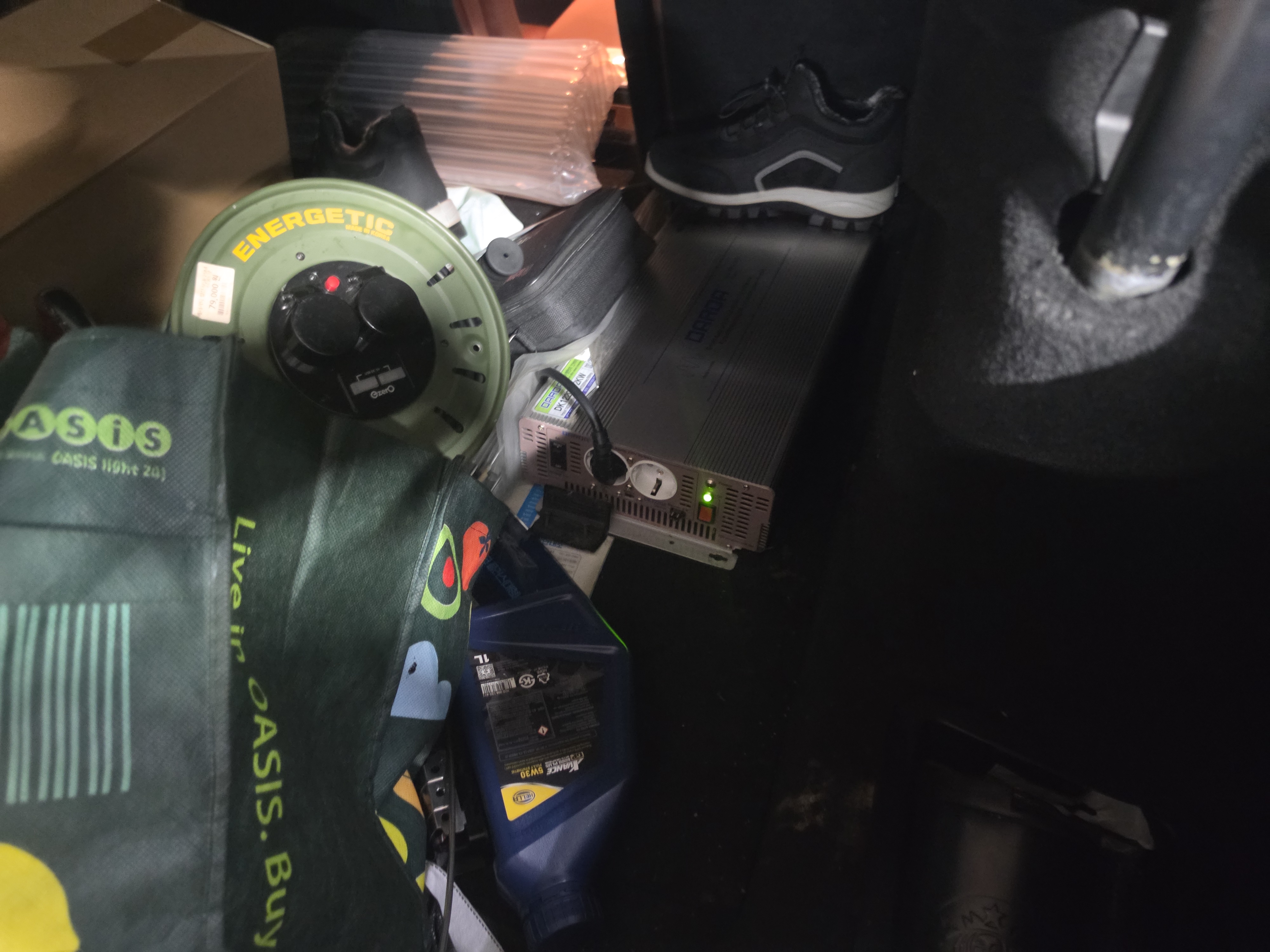

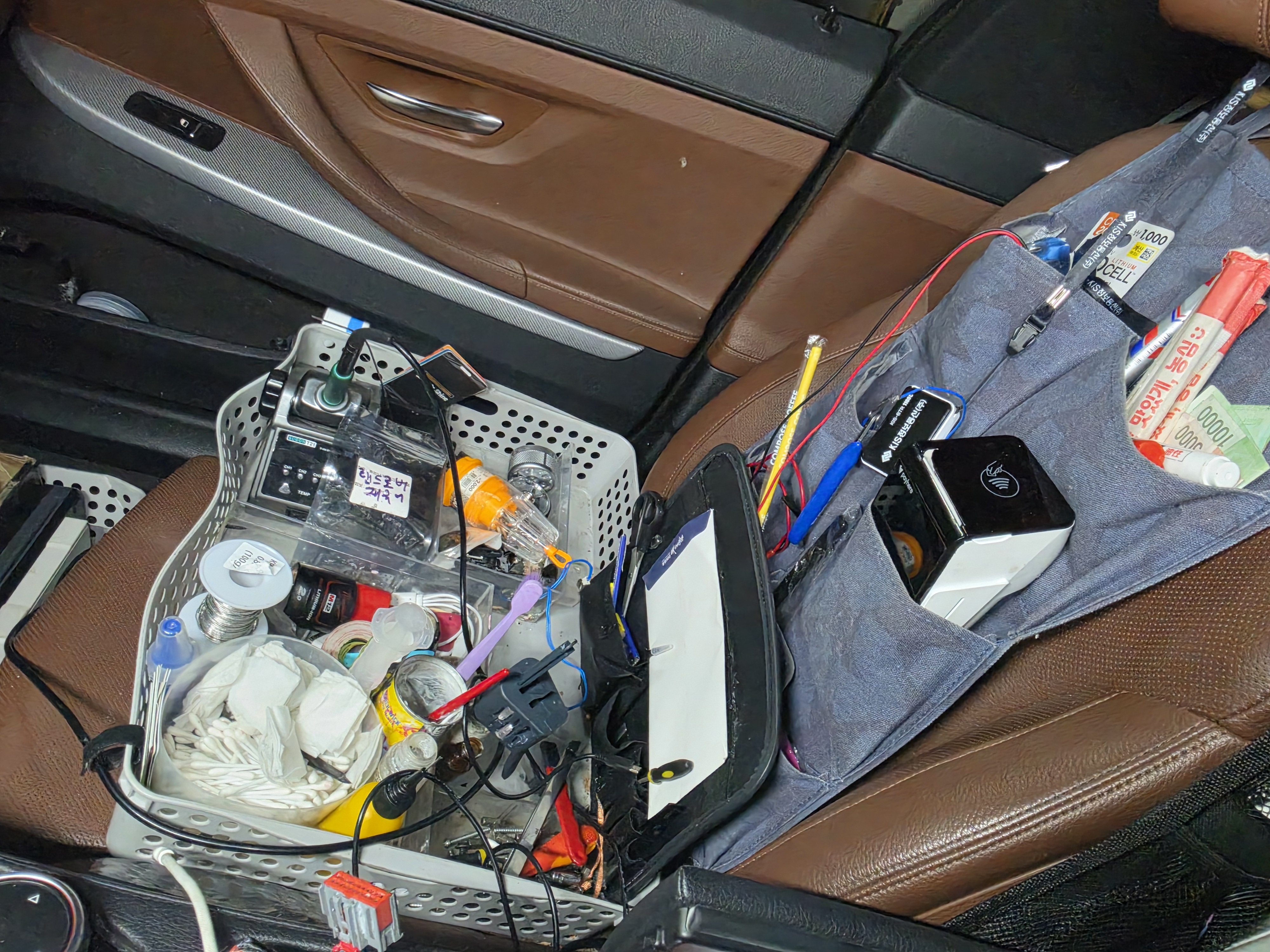

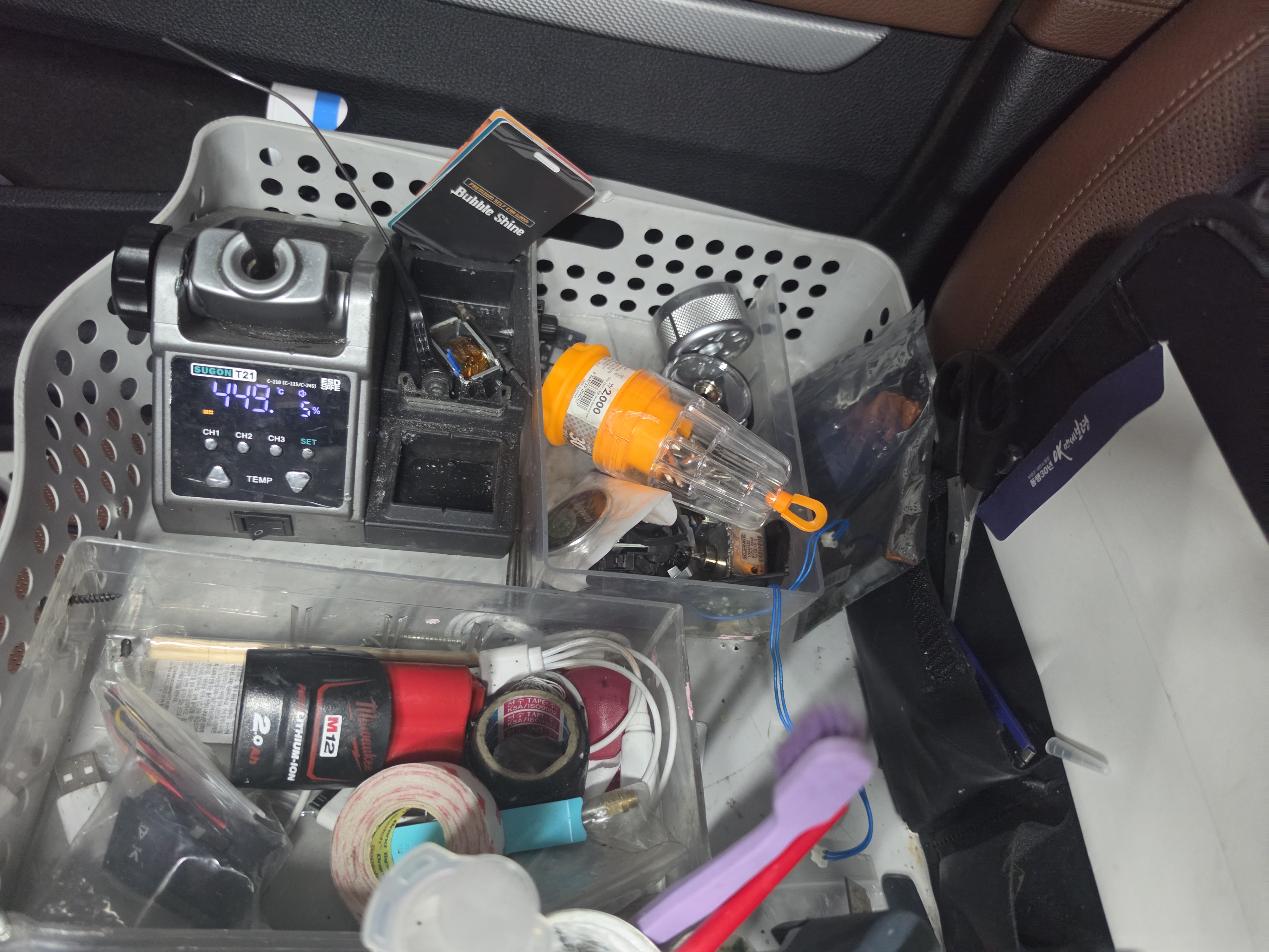

조수석에는 다이소 바구니를 이용해서 최적화된
기어수리에 필요한것만 셋팅을 했습니다.
별거 없어보이나, 나름 최첨단 장비들입니다.ㅎㅎ

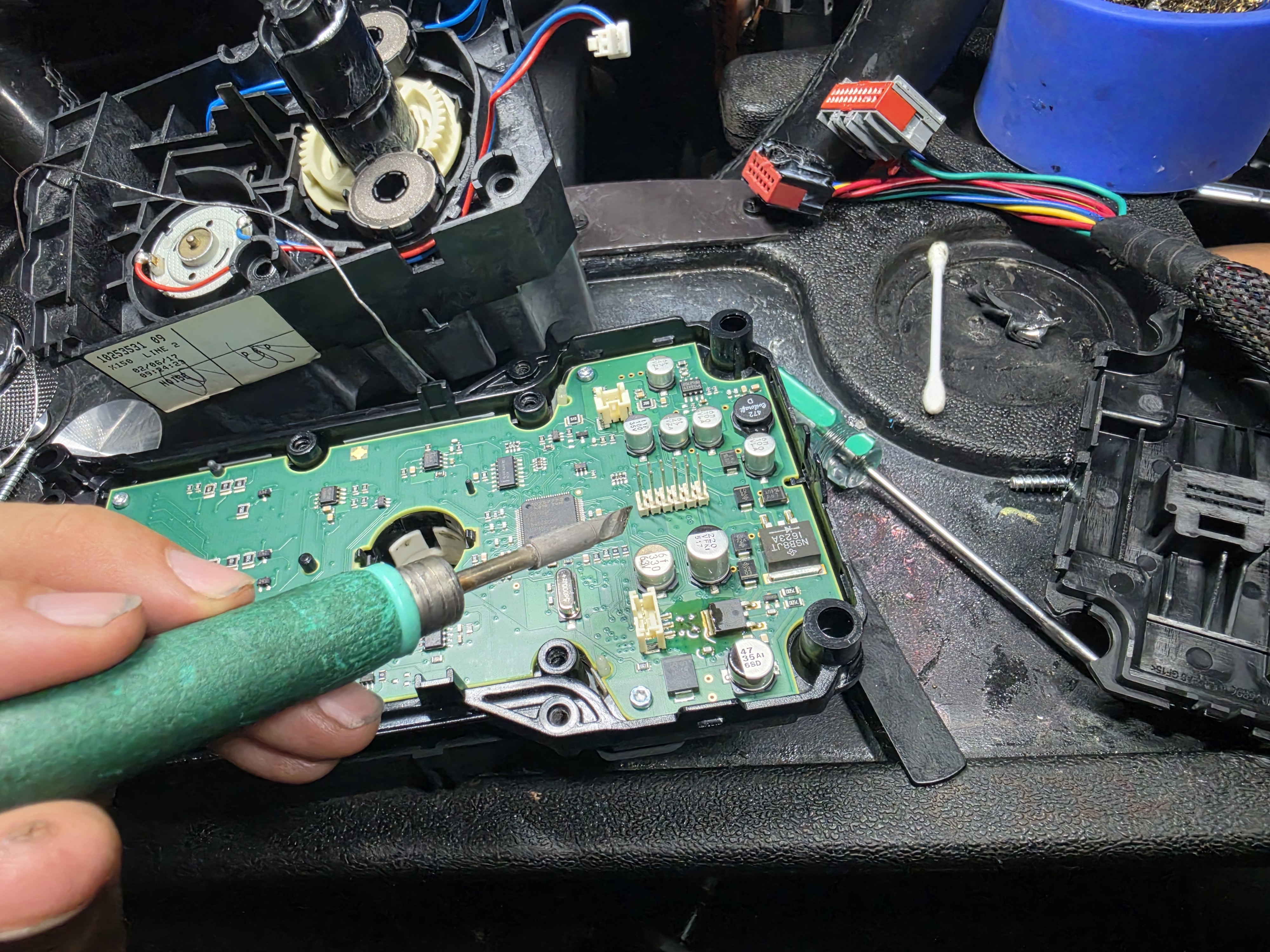

기어 오버홀 분해후 수리 솔루션 적용 수리 진행 합니다.
납땜또한 현장과 동일한 퀄리티를 재현 합니다.

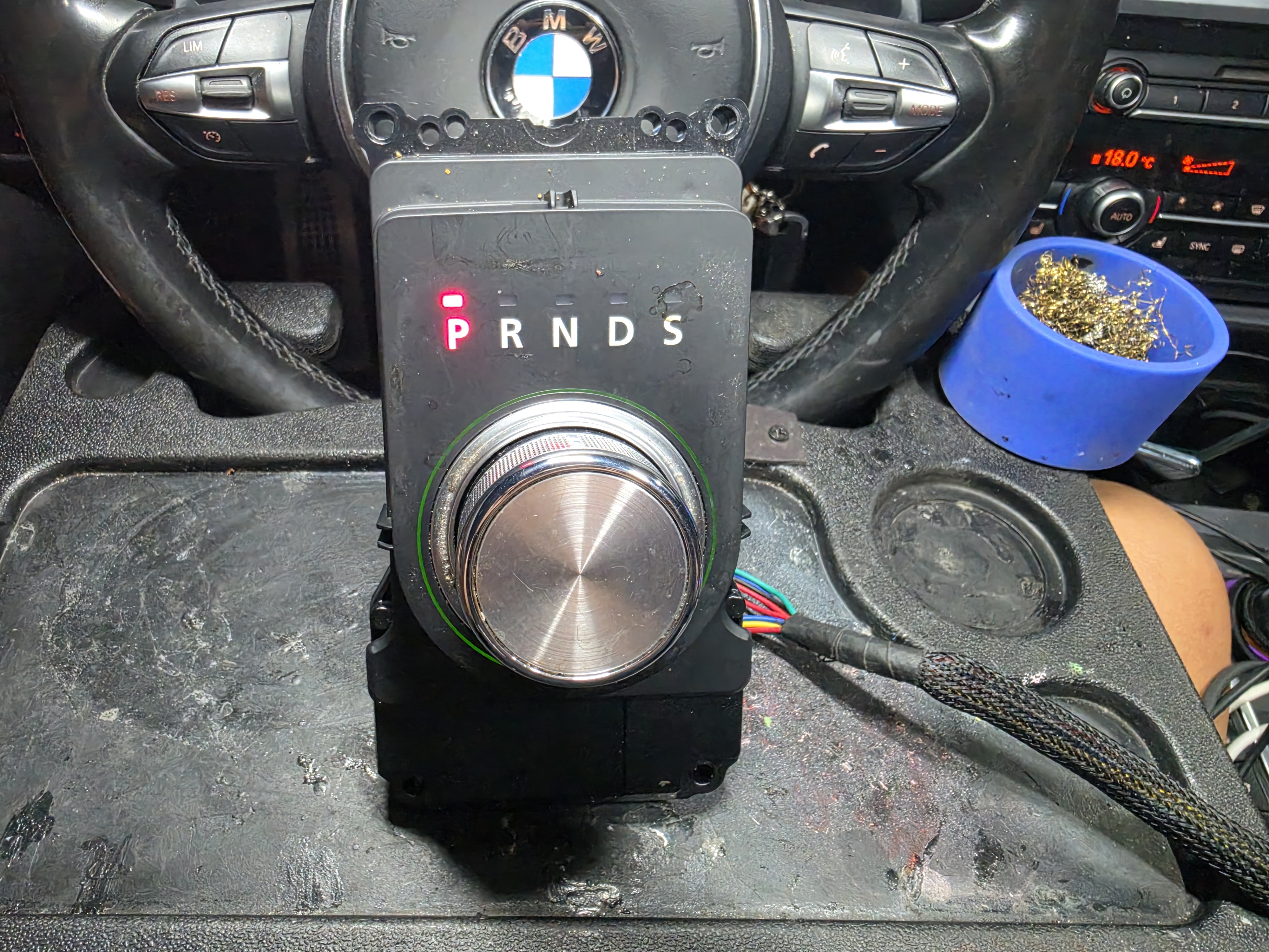

450도 초고속 납땜기..
수리후 차량에 장착전 테스트 합니다.
