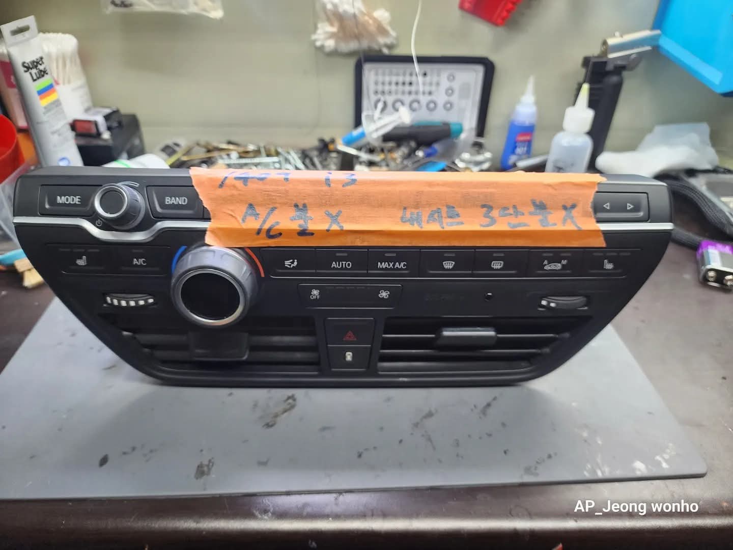

[전장·ECU·모듈·부품] BMW 공조기 불안들어오는 문제 고장 The BMW air conditioning system is malfunctioning
14

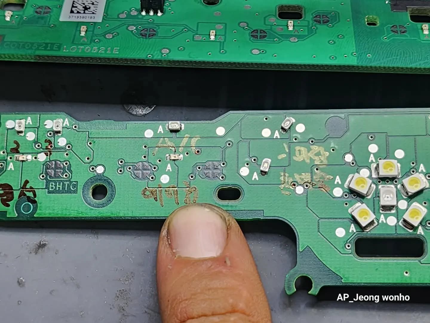

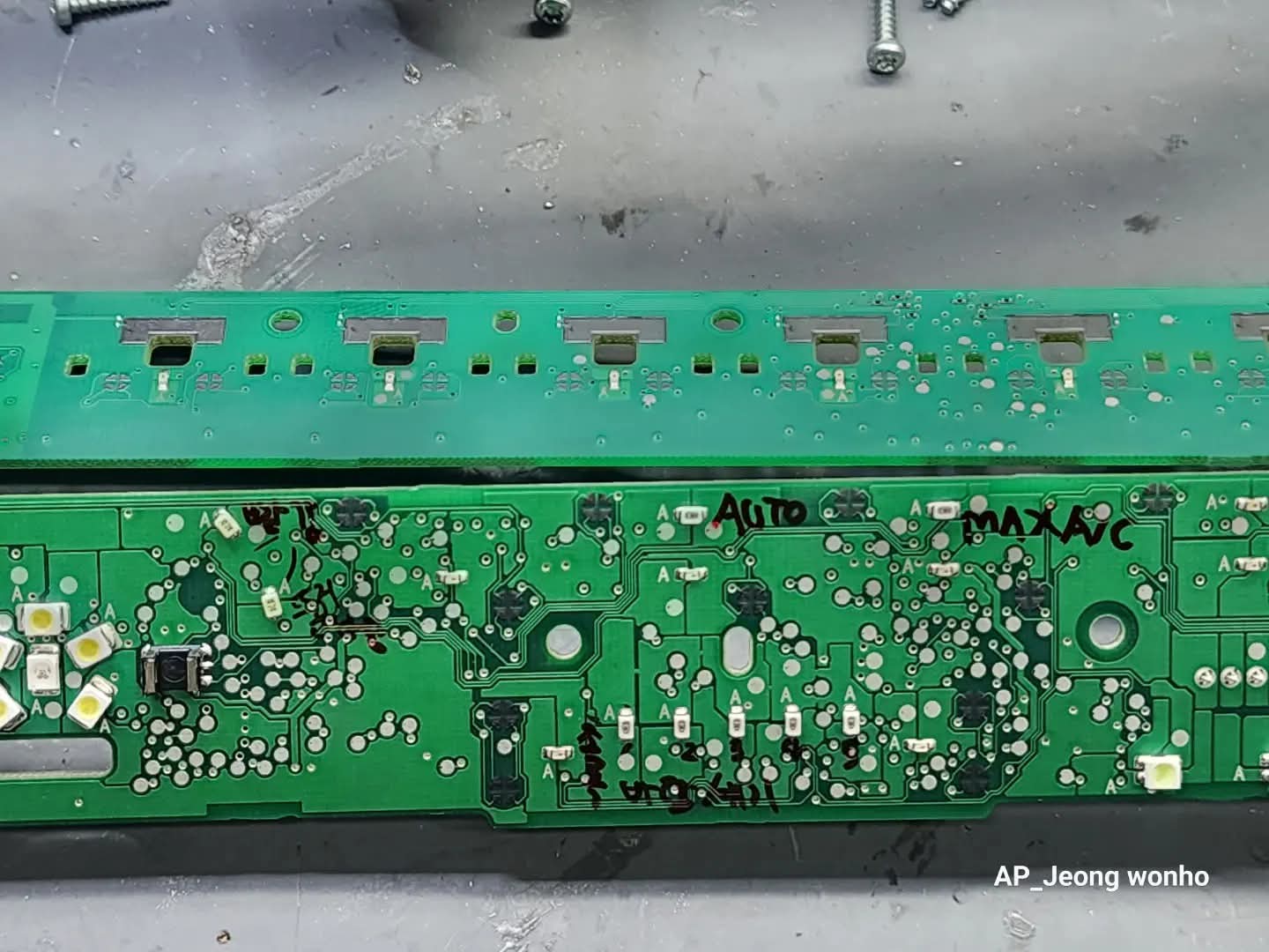

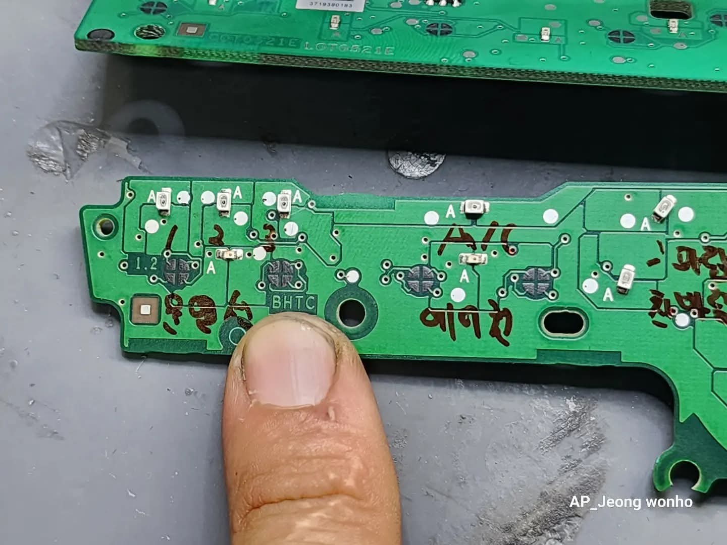

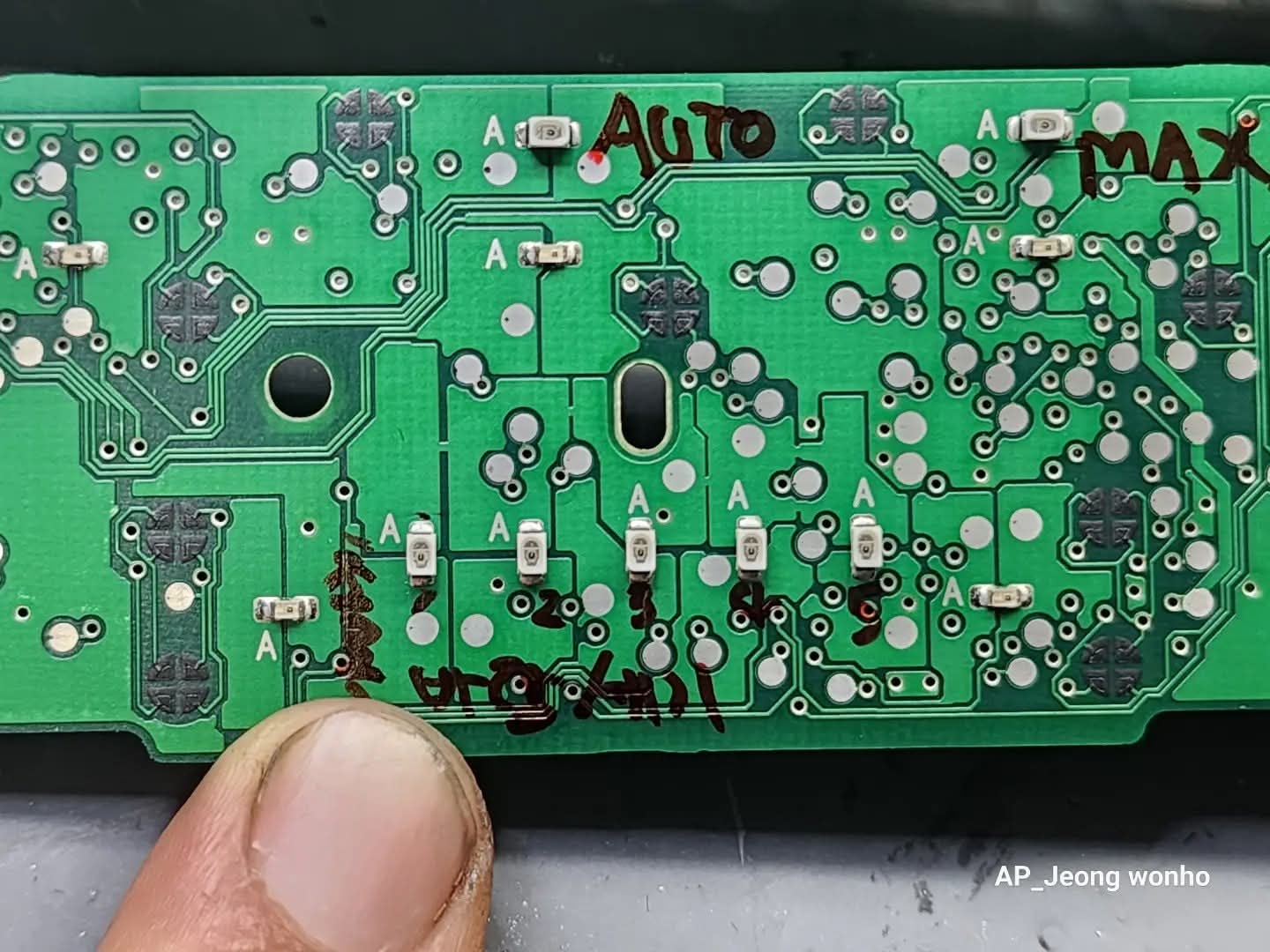

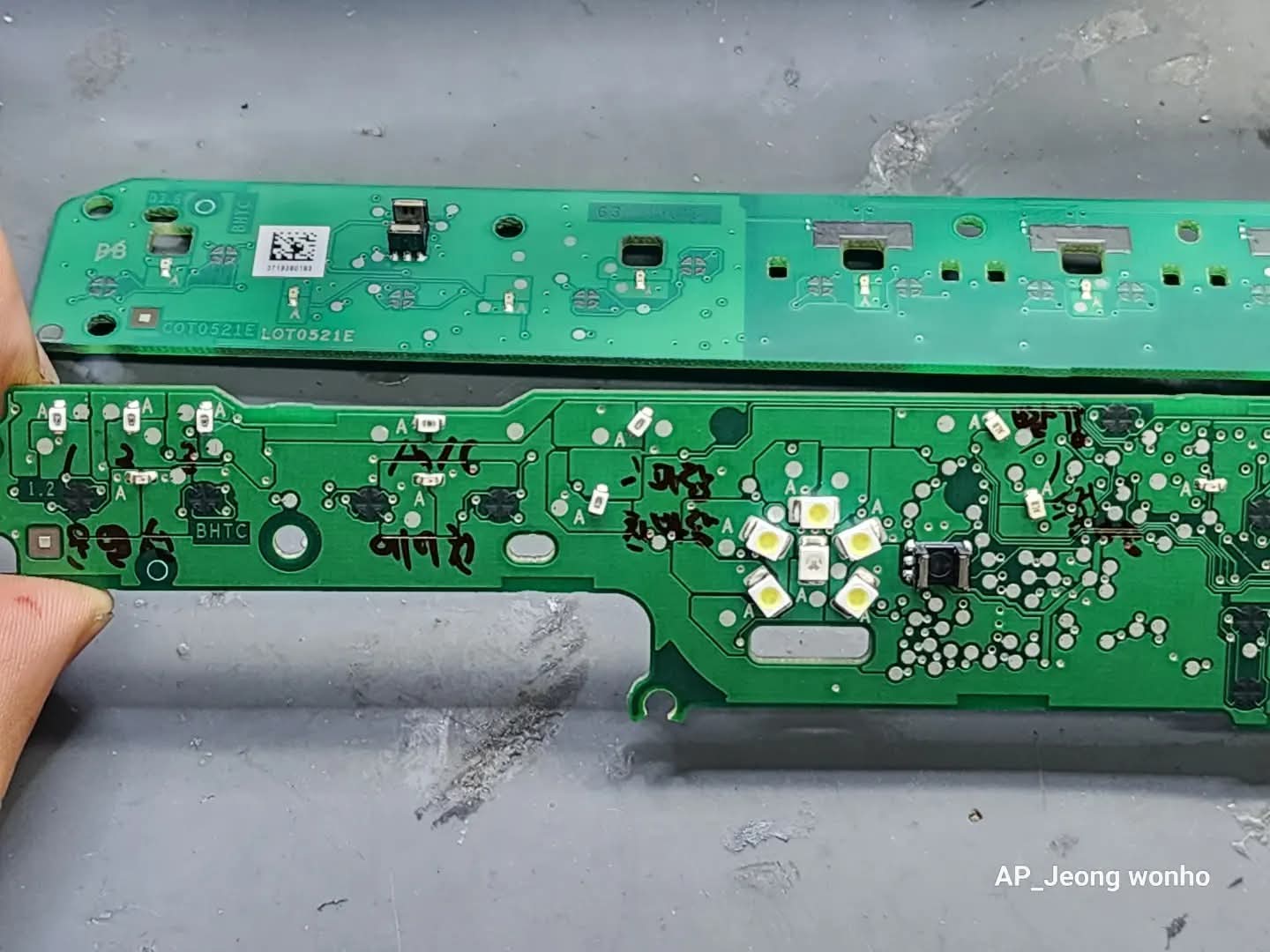

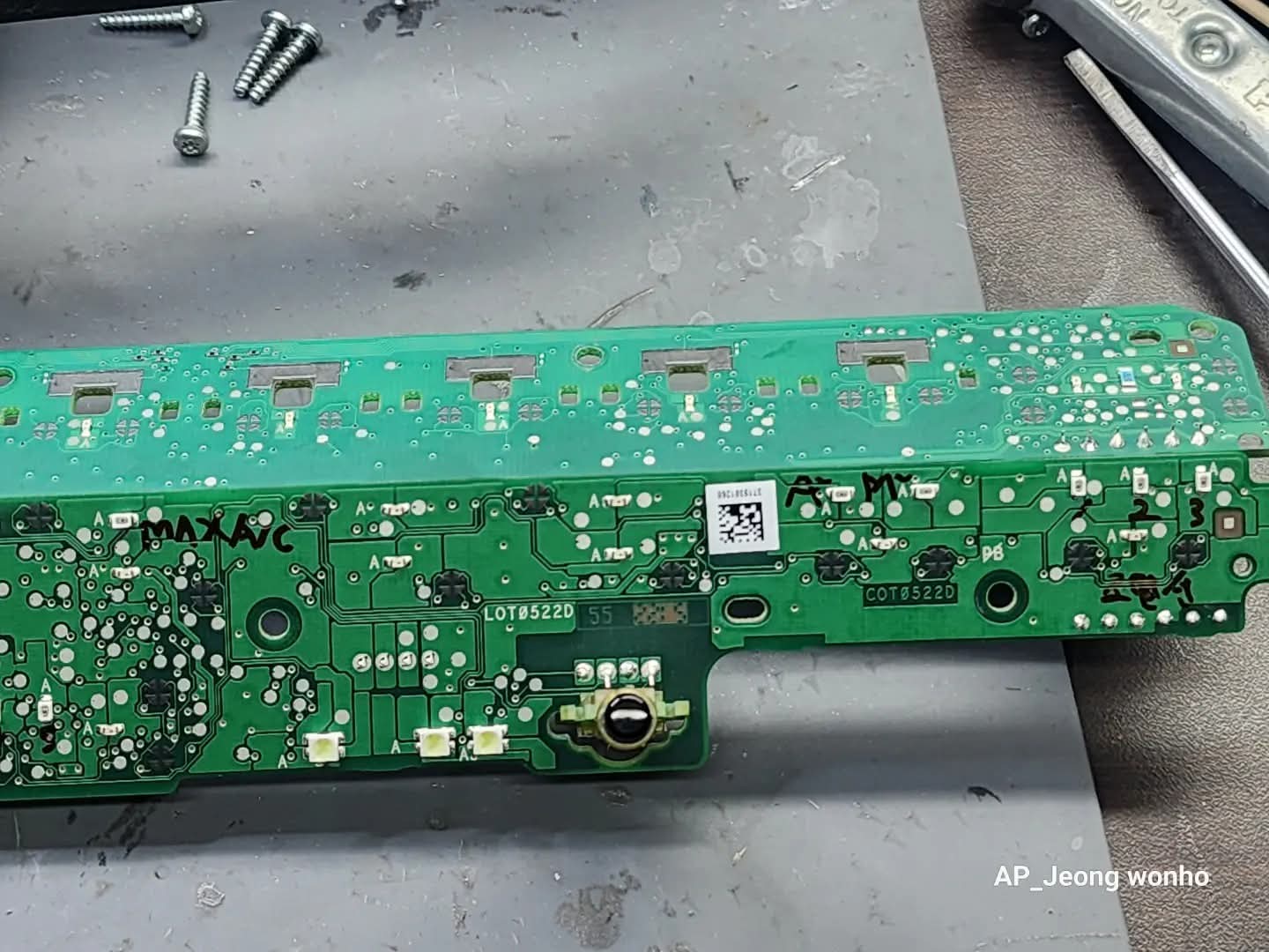

Led 문제로 오랜사용으로 인한 led 부품
납땜 냉납이 생길 수 있습니다.
불이들어오는 찍어보고 모든 불이 들어오면
전반적인 재납땜, 불이 안들어오면 led를
교환해 보세요^^
The LED component is worn out due to prolonged use
There may be a soldering cold solder joint.
"Let's take a look at the light coming on, and when all the lights are on."
"If the LED doesn't light up, it's likely due to a faulty connection or a loose solder joint."
Try exchanging it
