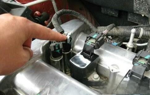

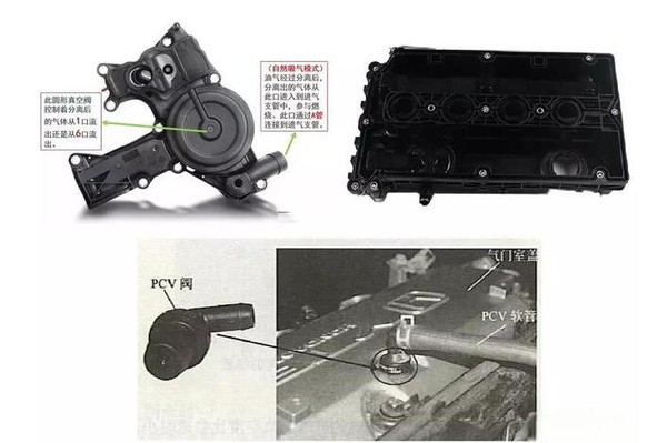

3PCV 밸브 검사 방법
밸브는 주로 일방향 밸브(일체형)입니다. 흡기 매니폴드 측의 진공도에 따라 밸브 바디의 개방도가 제어됩니다(진공도가 높을수록 밸브 바디의 개방도는 작아짐). 1. 공회전 속도에서 PCV 밸브와 진공 소스 사이의 라인을 고정하여 PCV 밸브가 양호한 상태인지 확인하십시오. 엔진 속도가 50r/min 이상으로 떨어지면 정상입니다. 그렇지 않으면 PCV 밸브와 배관이 막혀 있는지 확인하고 필요하면 청소하거나 교체하십시오.
○엔진을 공회전 속도로 가동하고 PCV 밸브를 밸브 커버에서 빼냅니다. PCV 밸브를 빼낸 후 "쉭쉭" 소리가 들리면 PCV 밸브의 공기 흡입구에 손가락을 대고 강한 진공 흡입력을 느껴보세요. 이는 정상입니다.
○PCV 밸브를 설치하고 오일 포트 커버를 제거합니다. 엔진이 공회전 상태일 때 오일 포트에 단단한 종이 한 장을 조심스럽게 올려놓으십시오. 60초 이내에 단단한 종이가 오일 포트에 흡착되는 것이 정상입니다.

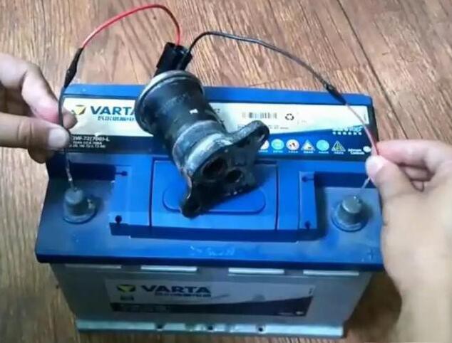

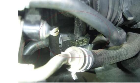

4솔레노이드 밸브 점검 방법
솔레노이드 벨브좋거나 나쁘거나 (고착 여부) 직접 전원을 공급할 수 있으며 밸브 본체의 동작을 손가락으로 느낄 수 있습니다. 저항을 측정하여 확인할 수도 있습니다 *
