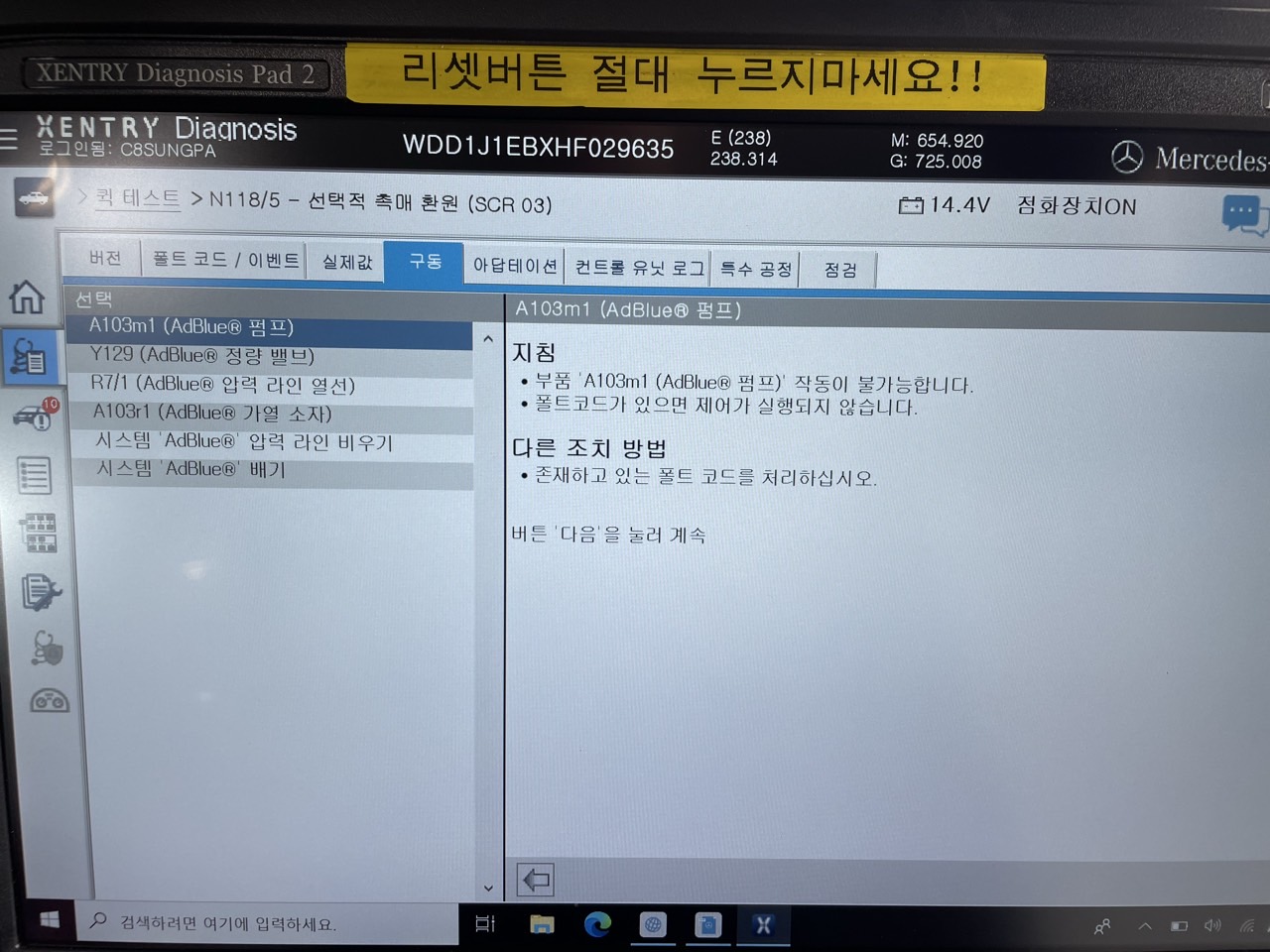

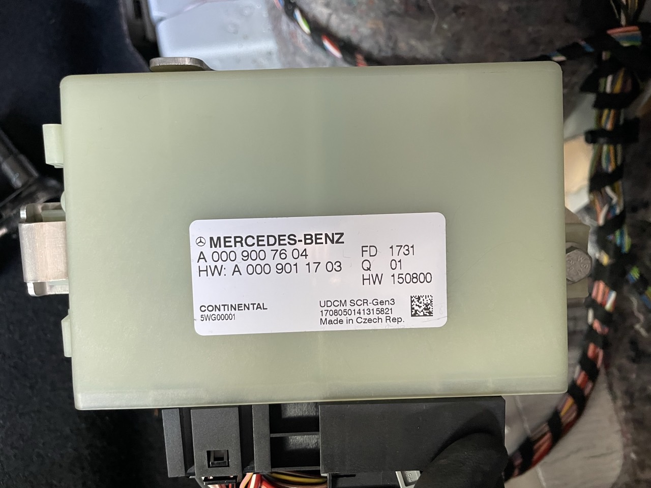

컨티넨탈사 scr 시스템은 모듈에 펌프 관련 고장코드가 남아 있으면
강제구동 즉 테스트플랜 실행 불가
펌프가 불량인지 아닌지 강제구동으로는 판별을 할 수 없다.
그렇기 때문에 진단기에 재시하는 방법으로 펌프 불량을 판별해야 한다.

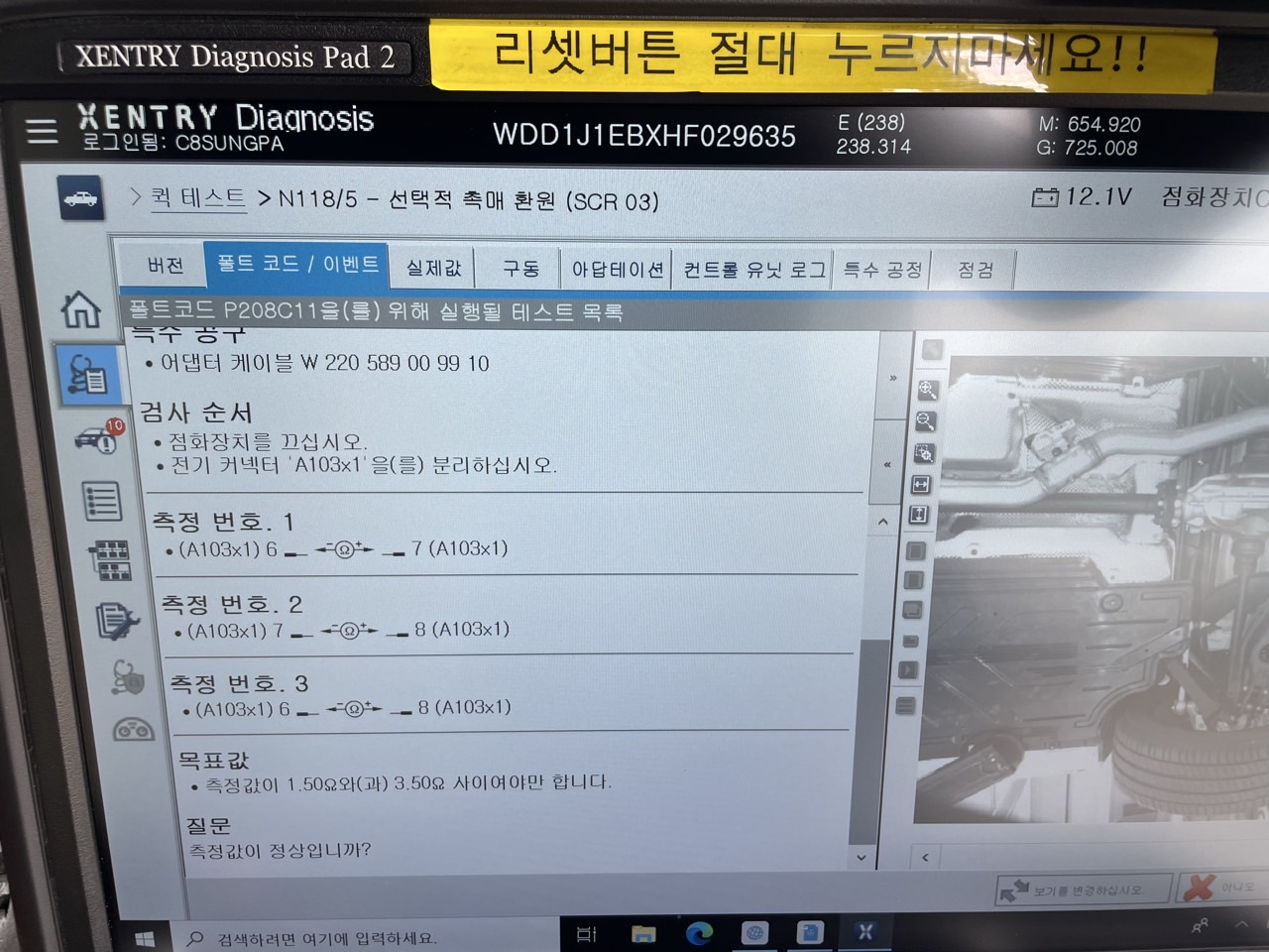

펌프 저항값이 규정값(1.5~3.5옴)을 벗어나면 먼저 펌프부터 교체
하지만 정상인 펌프도 저항값을 측정하면 규정 저항값을 벗어나므로 진단기에
나온 수리방법은 답이 될 수 없다.
실제로 정상 펌프 저항값은 1.1옴정도 나온다.

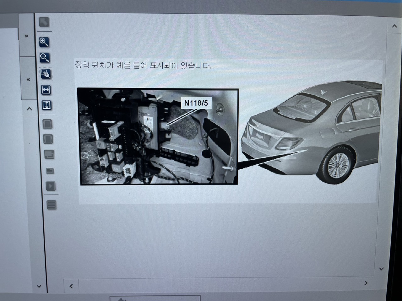

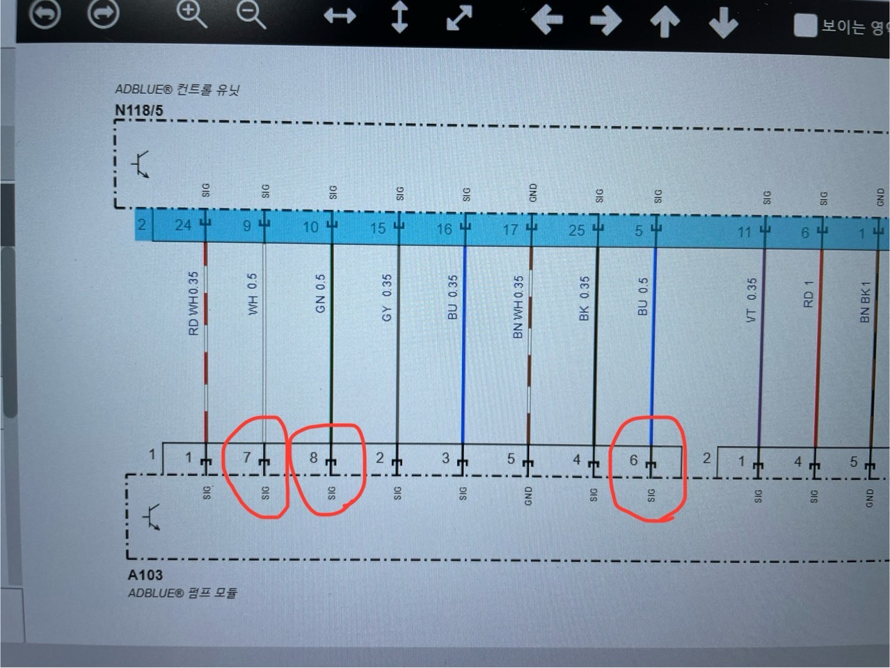

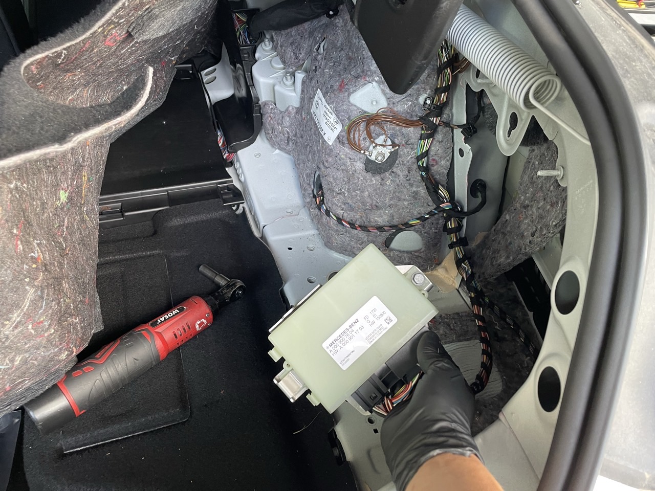

단락,단선 고장코드가 발생하면 scr컨트롤 모듈에서 요소수 펌프 모듈까지 해당 배선 점검 후 이상 없으면 펌프 모듈 안쪽 배선(?) 점검 한다.
배선 점검 후 특이 사항이 없으면 요소수탱크(요소수 펌프 모듈)를 교체 한다.

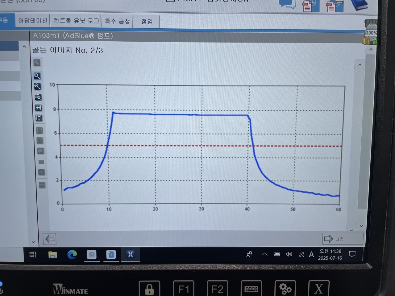

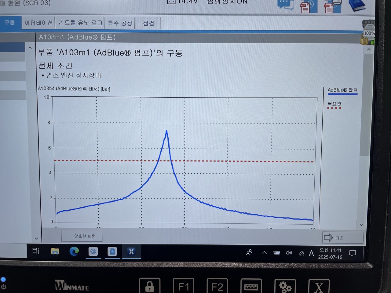

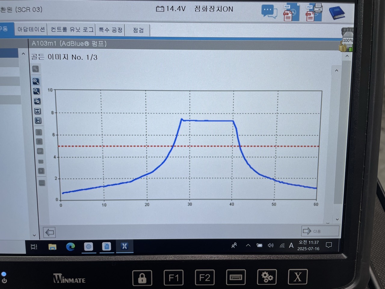

요소수펌프 압력 테스트 시 정상적인 압력 샘플 그래프

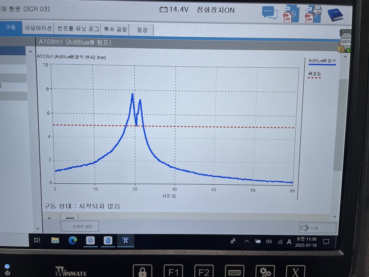

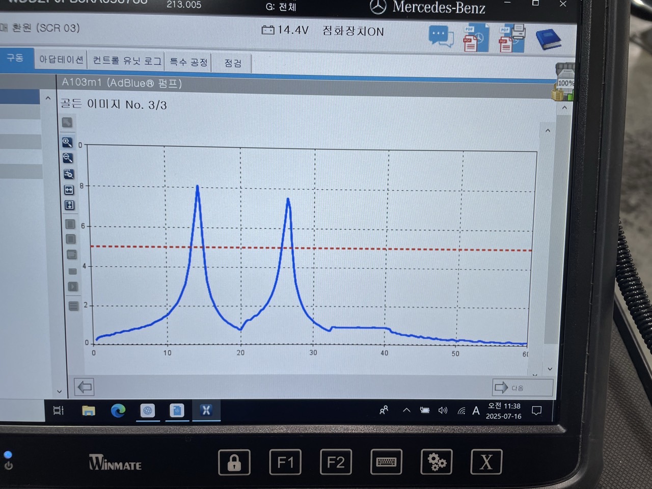

실제 정상 펌프 압력 테스트 시 그래프
회로기판(펌프모듈)은 현재까지 점검 결과 불량 없음
요소수통 자체 문제로 판단 됨
