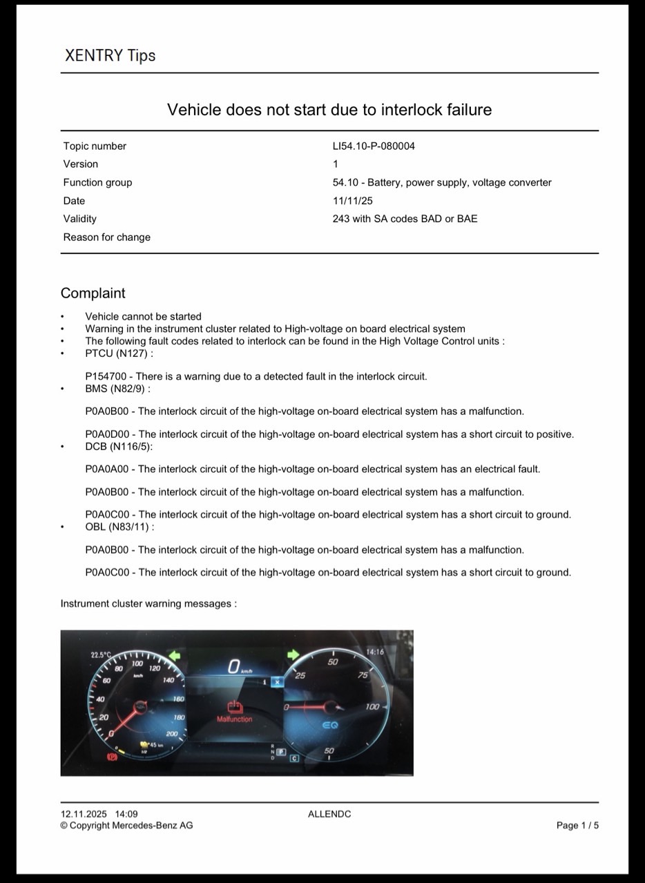

차량 시동이 걸리지 않습니다
계기판에 고전압 온보드 전기 시스템 관련 경고가 표시됨

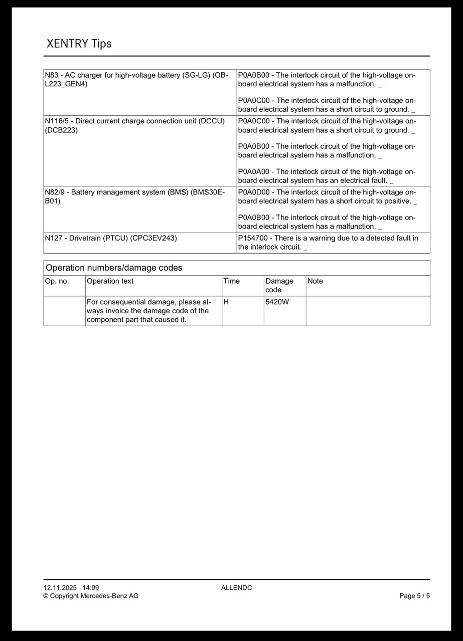

인터락 관련 고장 코드는 고전압 제어 장치에서 확인할 수 있습니다
고장코드
• PTCU (N127):
P154700 - 인터 회로에서 감지된 결함으로 인해 경고가 발생하였습니다.
• BMS (N82/9) :
POAOB00- 고전압 온보드 전기 시스템의 인터록 회로에 이상이 발생하였습니다.
POAOD00- 고전압 온보드 전기 시스템의 인터록 회로에서 양극으로 단락이 발생하였습니다.
• DCB (N116/5):
POAOA00- 고전압 온보드 전기 시스템의 인터록 회로에서 전기적 결함이 발견되었습니다.
POAOB00- 고전압 온보드 전기 시스템의 인터 회로에 이상이 발생하였습니다.
POAOC00- 고전압 온보드 전기 시스템의 인터록 회로에서 접지로 인한 단락이 발생하였습니다.
OBL(N83/11):
POAOCO0 - 고전압 온보드 전기 시스템의 인터록 회로에서 접지로 인한 단락이 발생하였습니다.

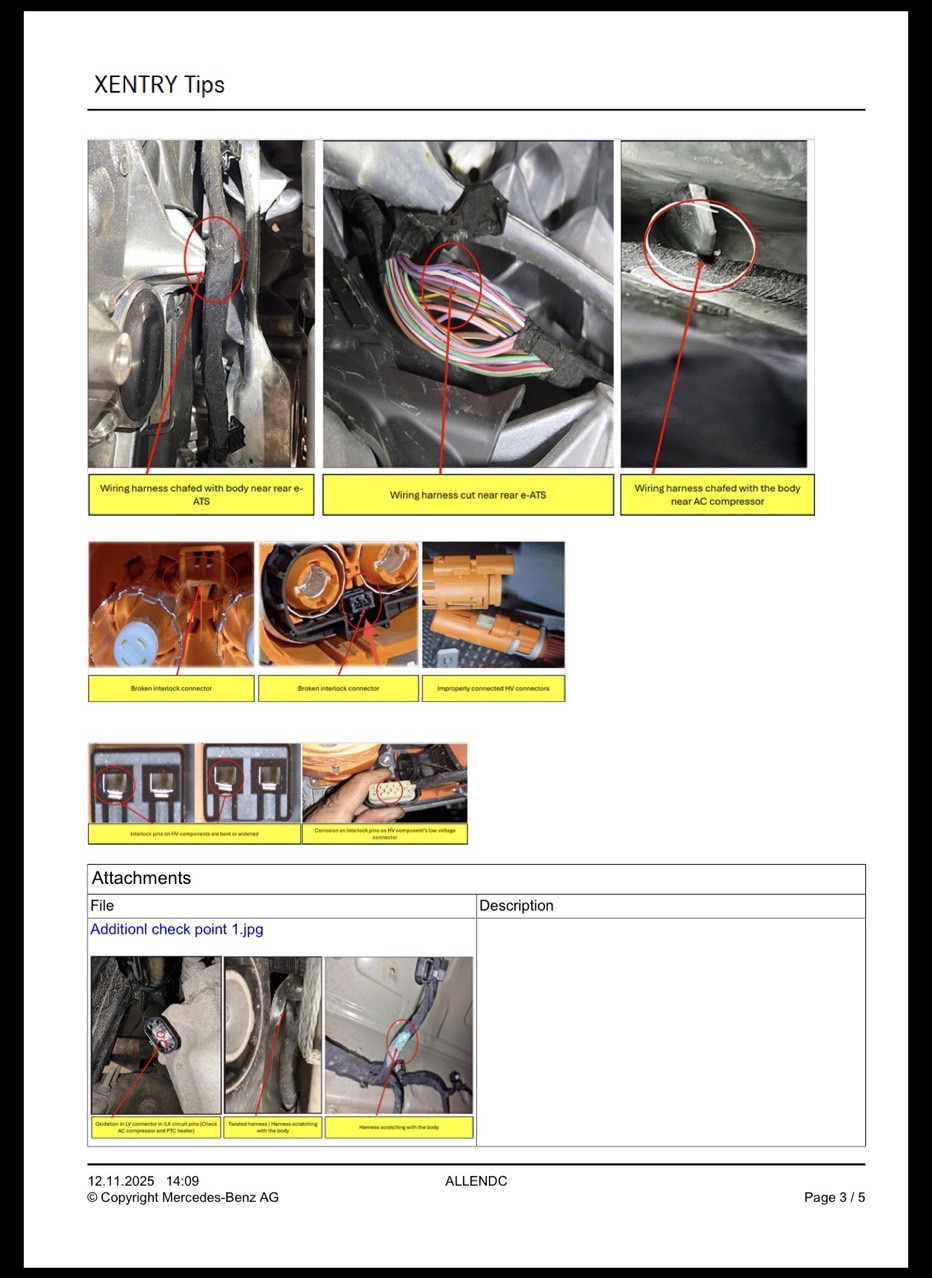

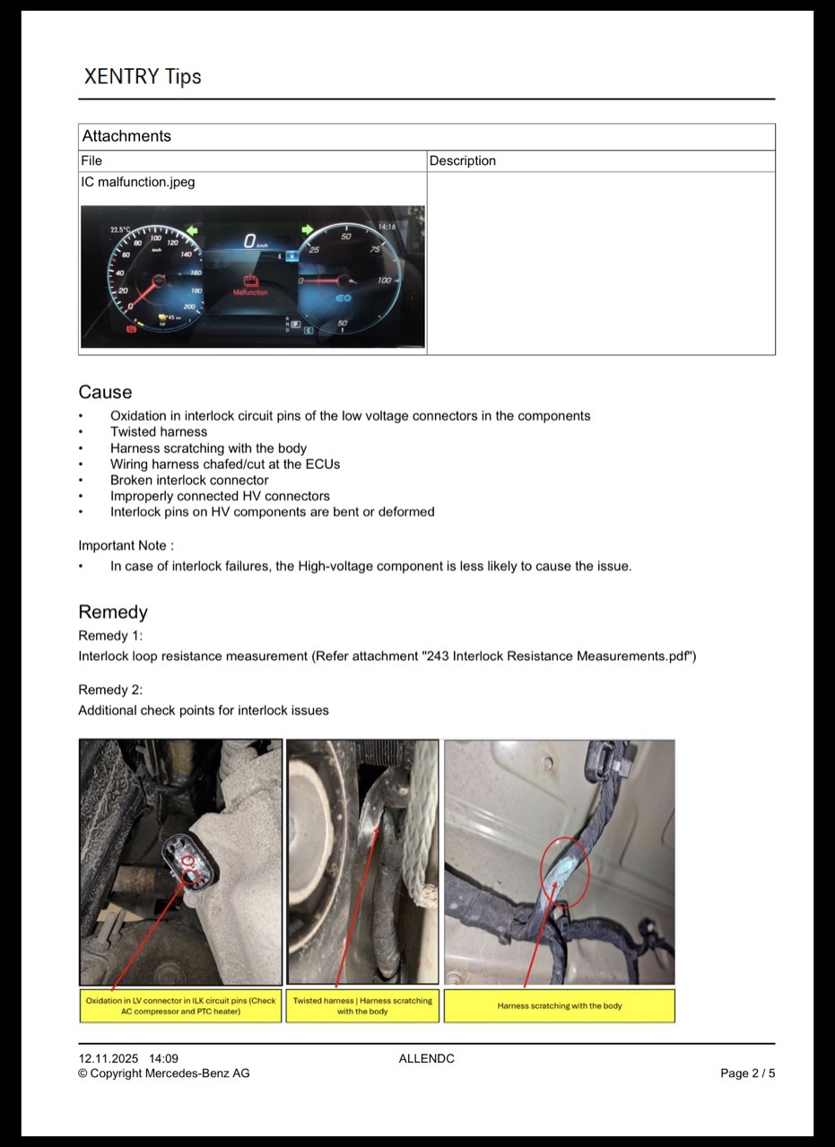

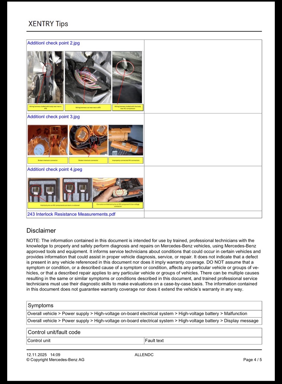

관련 커넥터 및 배선 점검
