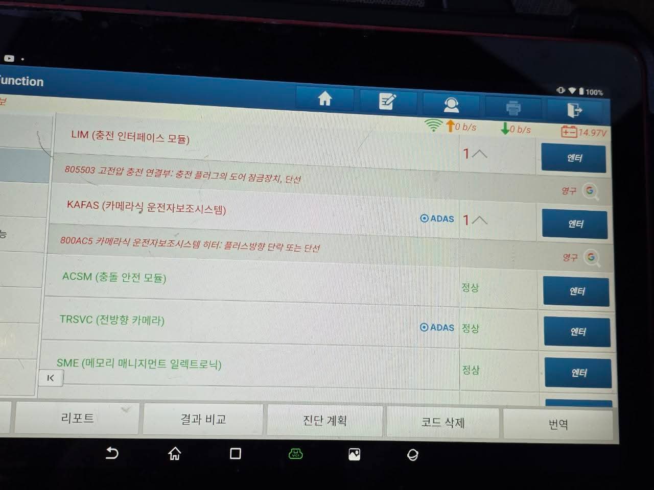

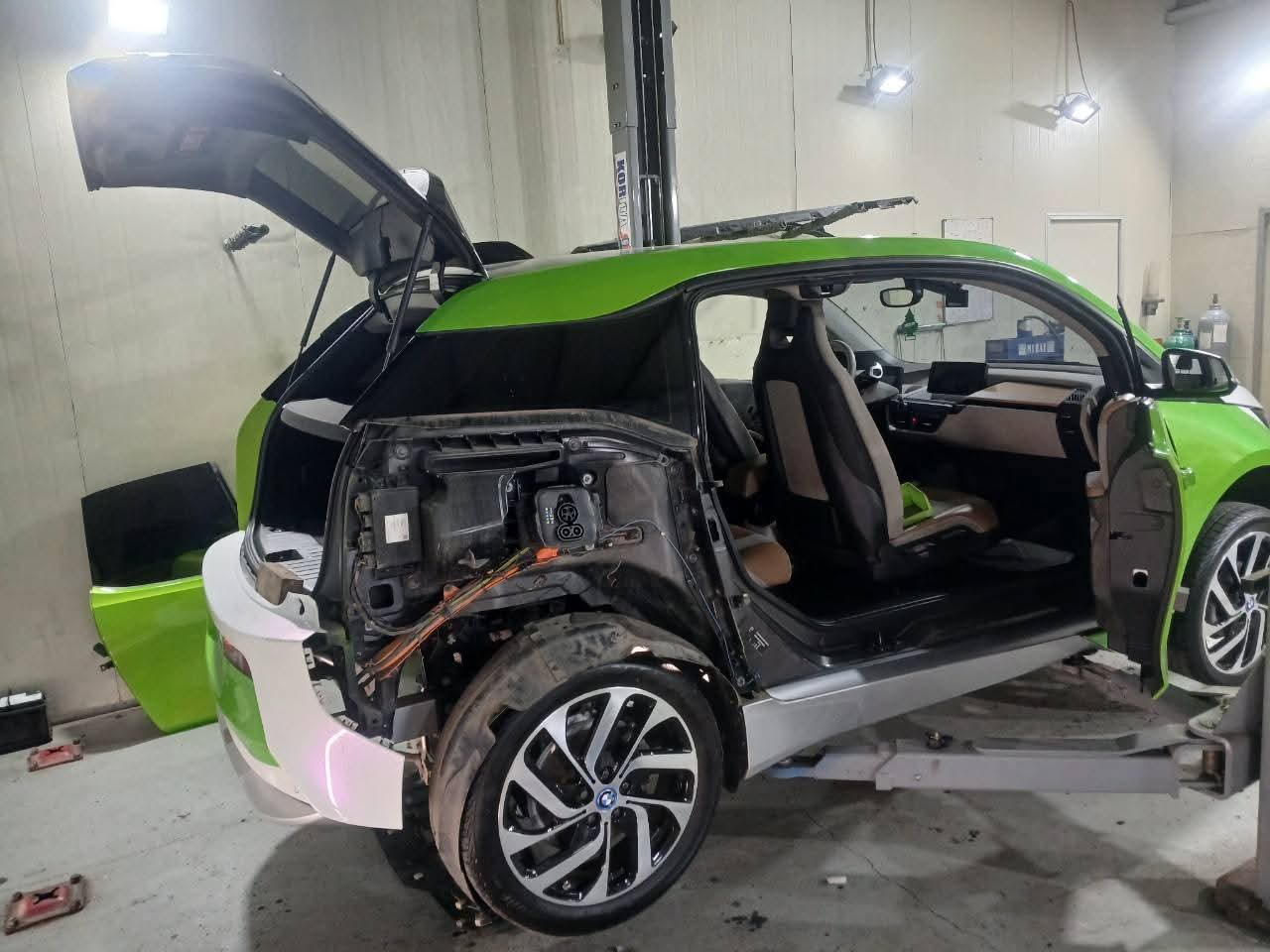

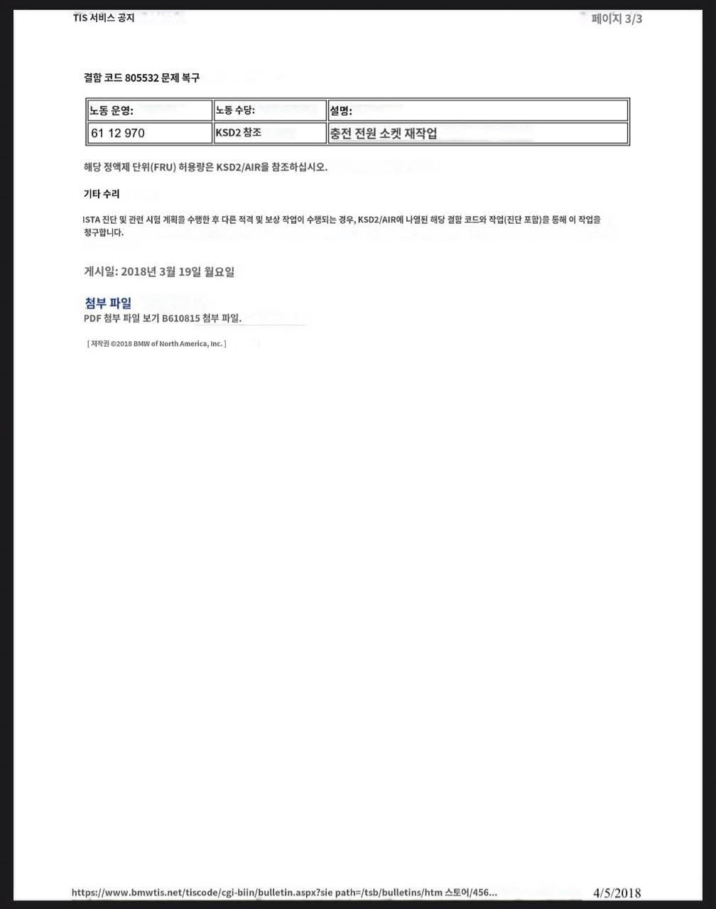

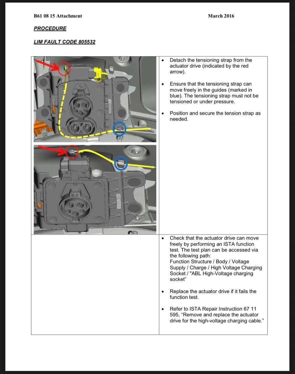

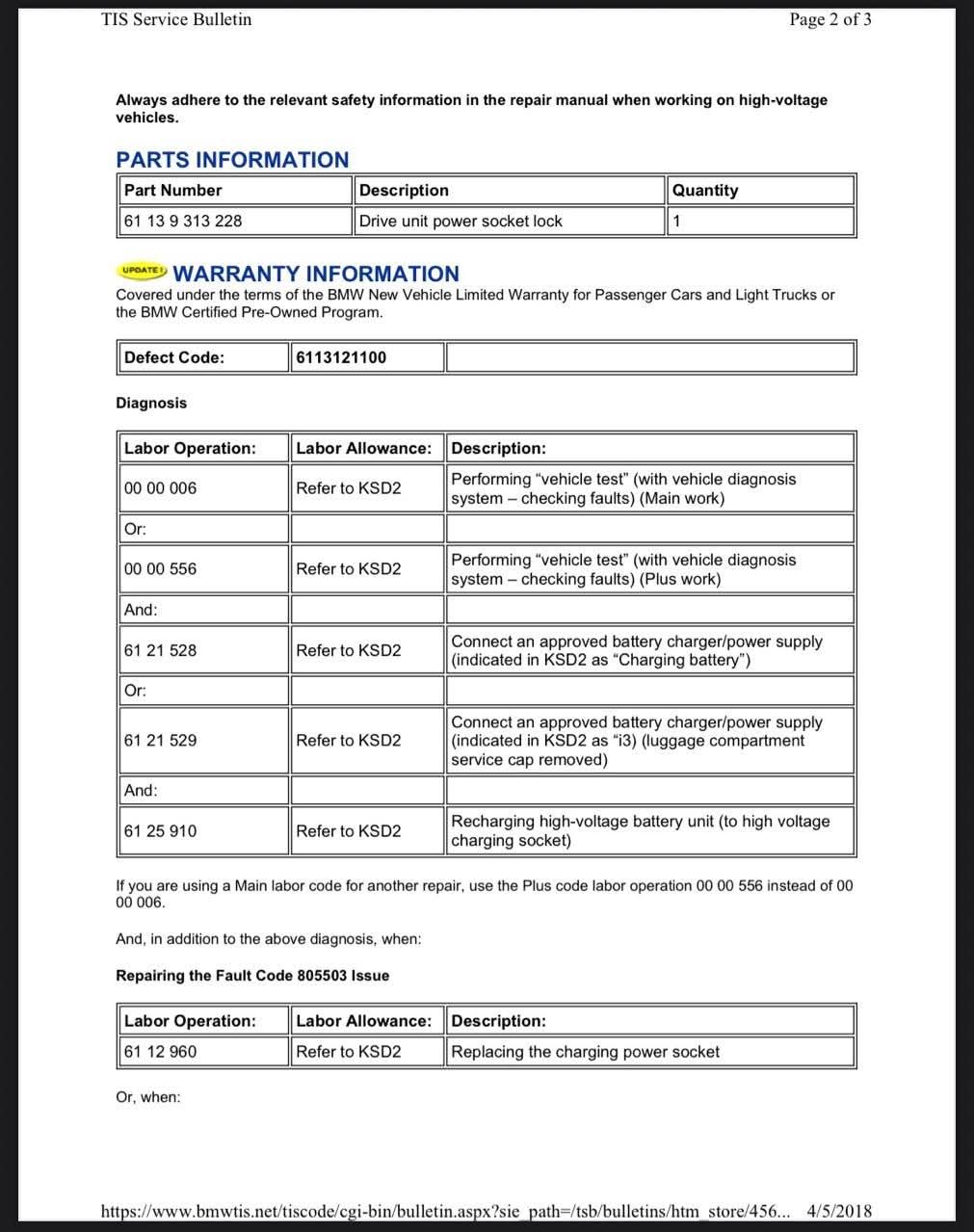

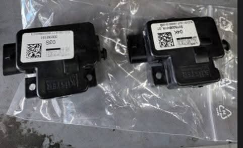

[BMW] bmw i3 전기차 고속충전 안되는 문제 고장코드 805503 관련 tsb문서
12

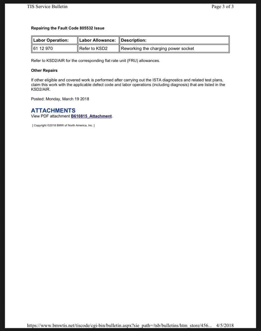

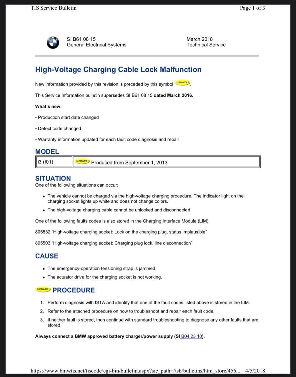

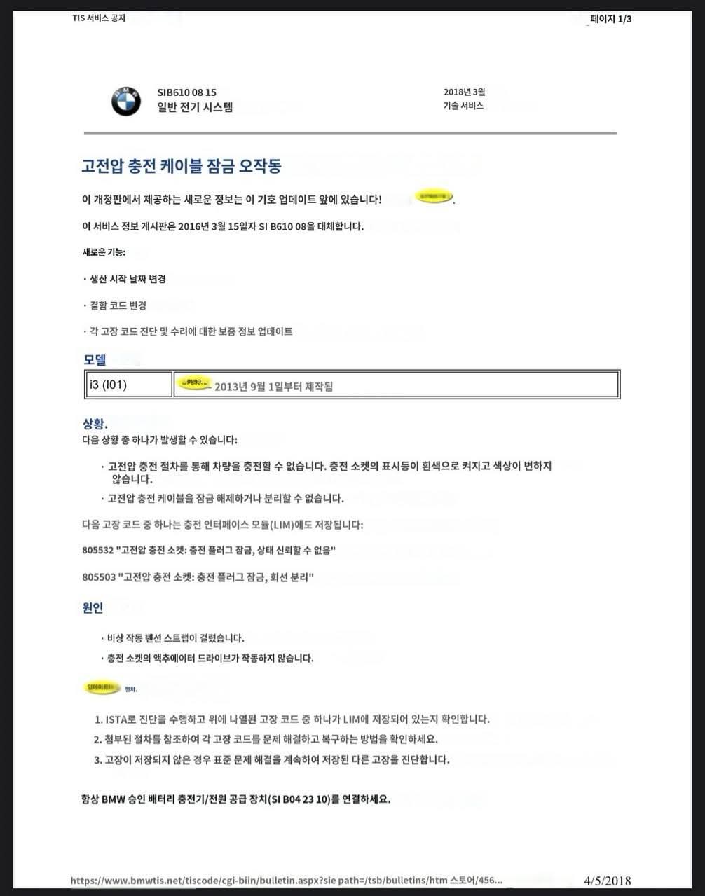

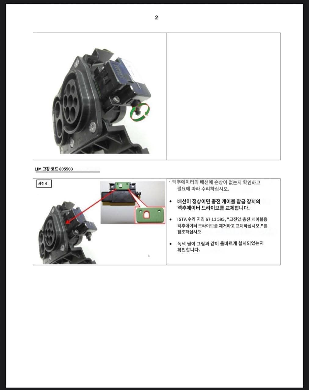

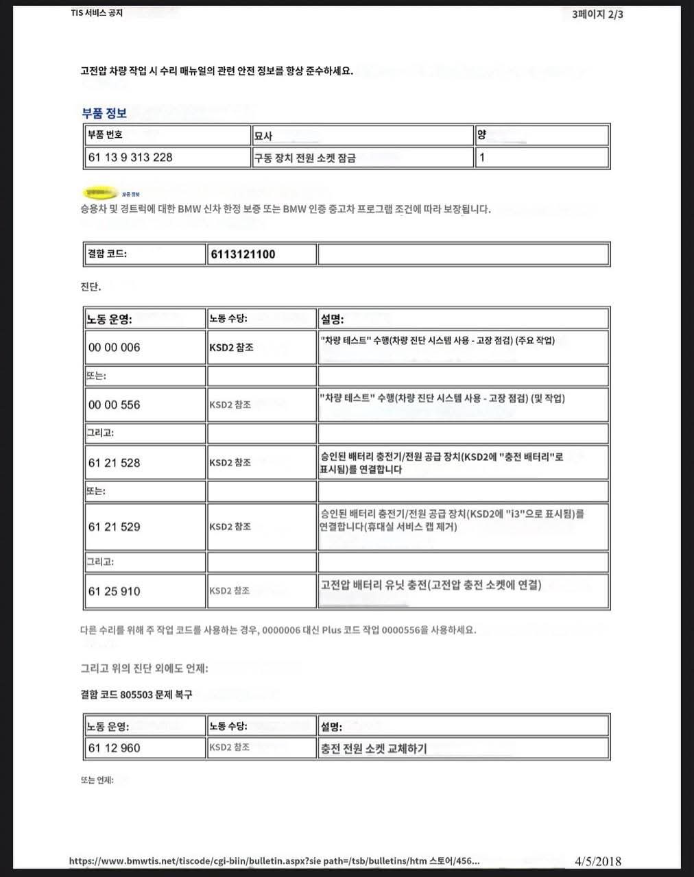

The BMW i3 Electric Car's Fast Charging Issue
LTSB document related to fault code 805503
Replace the power socket actuator of the drive unit
구동 장치 전원 소켓 엑츄에이터 교환
