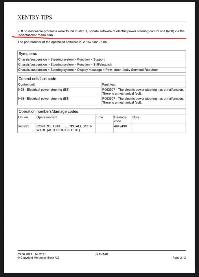

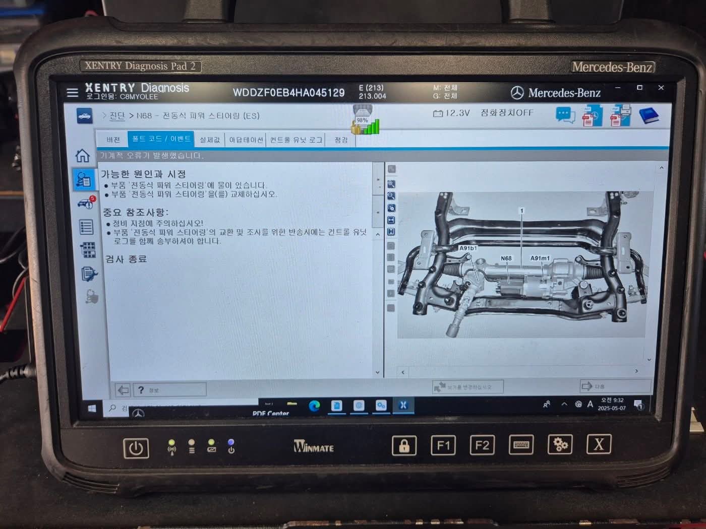

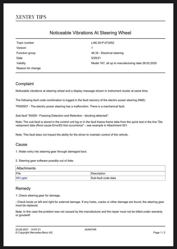

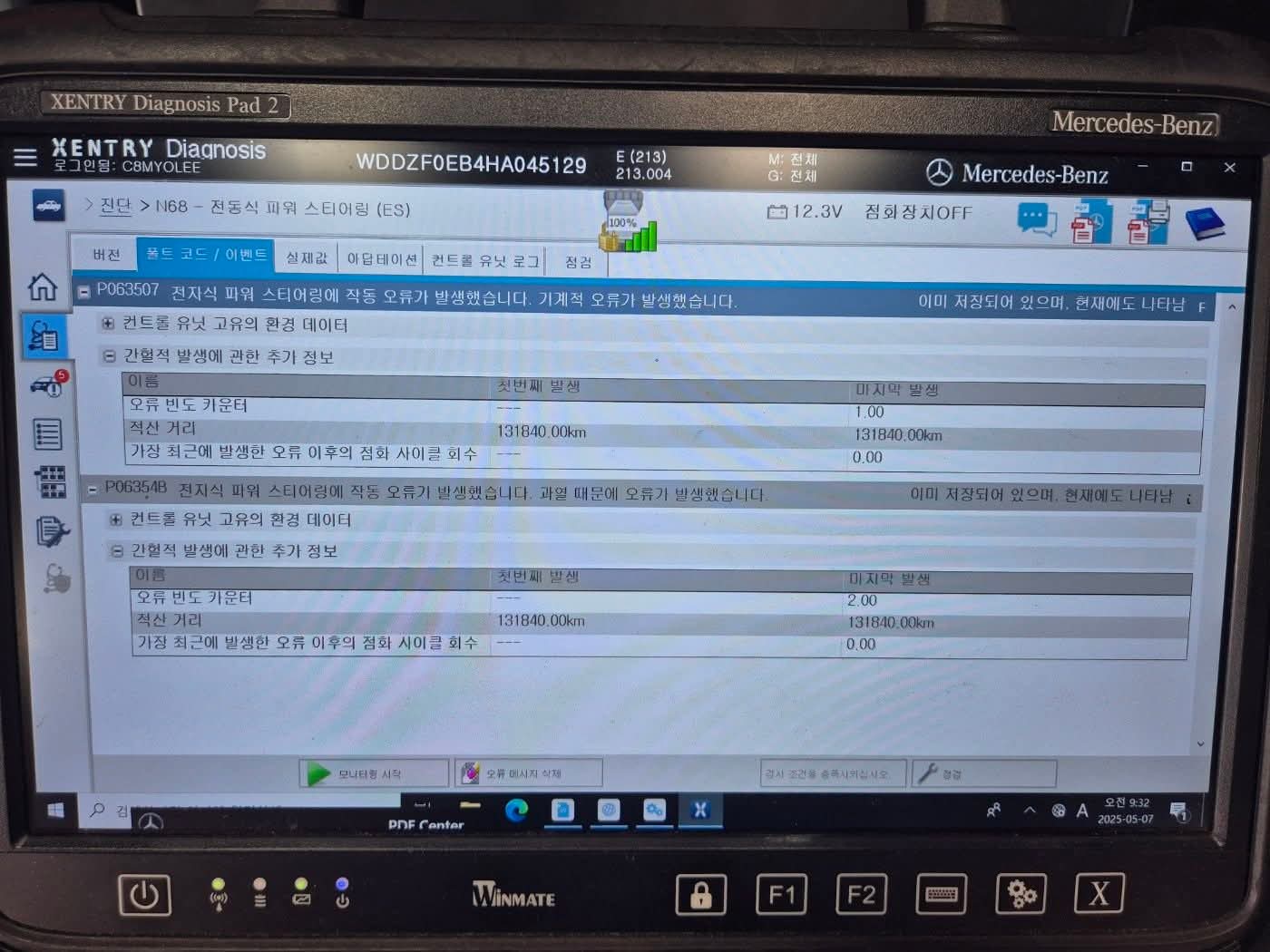

테스트플랜 돌려보면 기어박스 교환이라고
나오지만 하드웨어부품교환이 아닌 프로그래밍하면
수리완료 됩니다^^

"If you run the test plan, it's a gearbox replacement."
However, if you program it instead of replacing the hardware, the repair is complete^^
