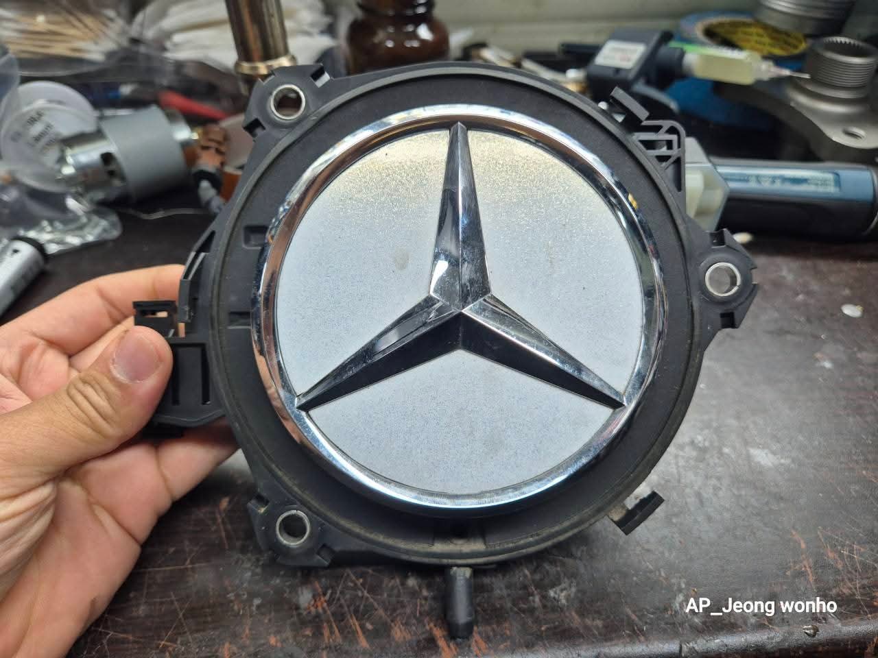

벤츠 후방카메라 안나옴 문제 많습니다.
후방카메라 문제보단 플레이트 문제

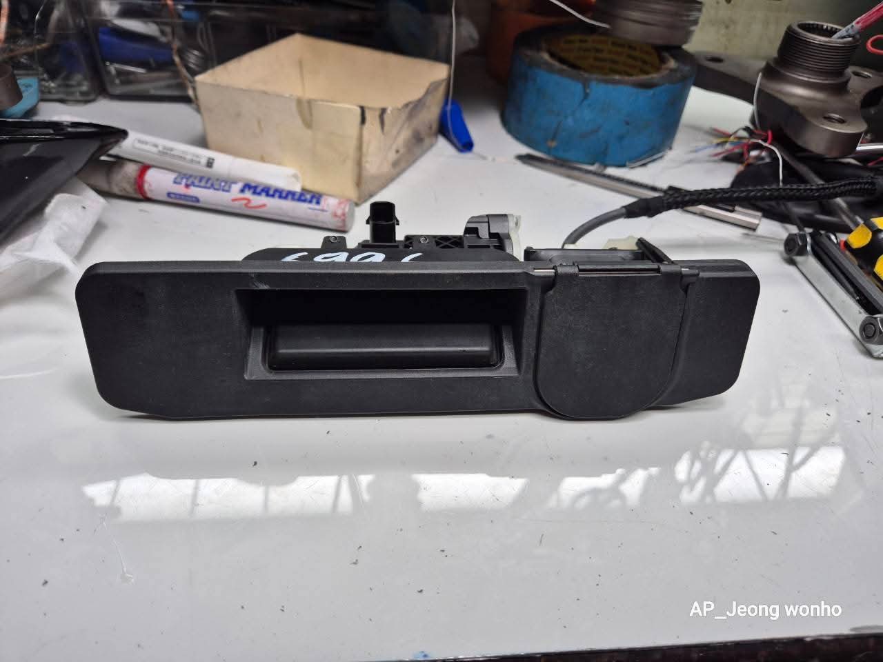

열리고 닫히는 작동이 되지않아
후방카메라가 안보이는 것입니다.
후방카메라 작동불량

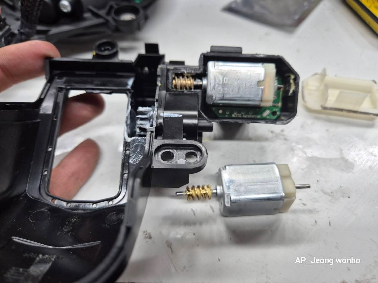

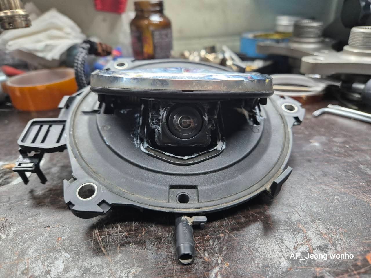

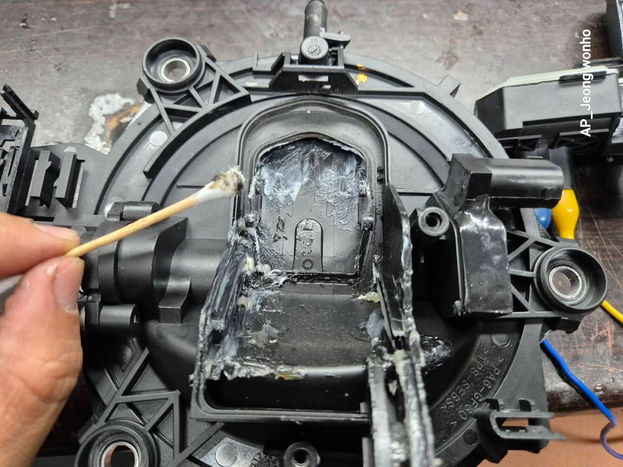

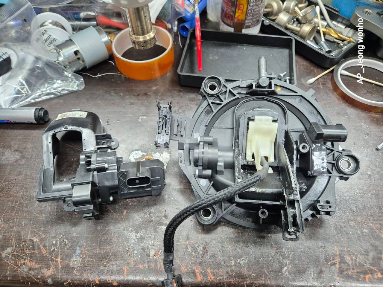

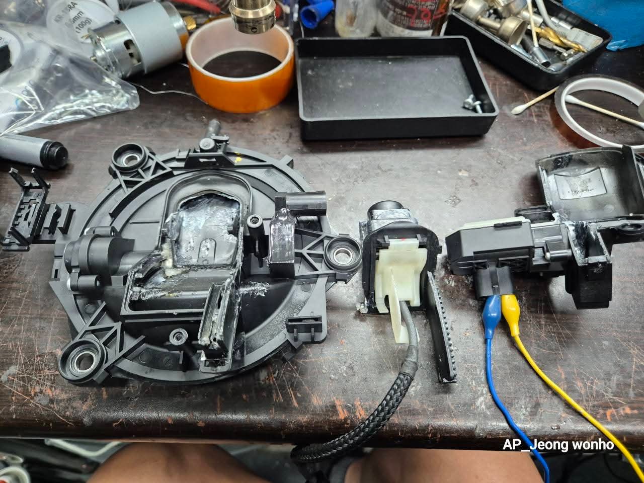

나오고 들어가고 많은 움직임으로 윤활불량
프라스틱갈림 프라스틱 벌어짐 구조물 변형.
크리닝후 프라스틱 전용윤활제 도포 및 프라스틱 변형
벌어짐 제자리 열복원 구조물수리 모터교환

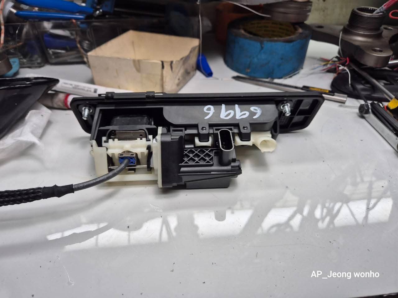

1.구조물 문제 수리

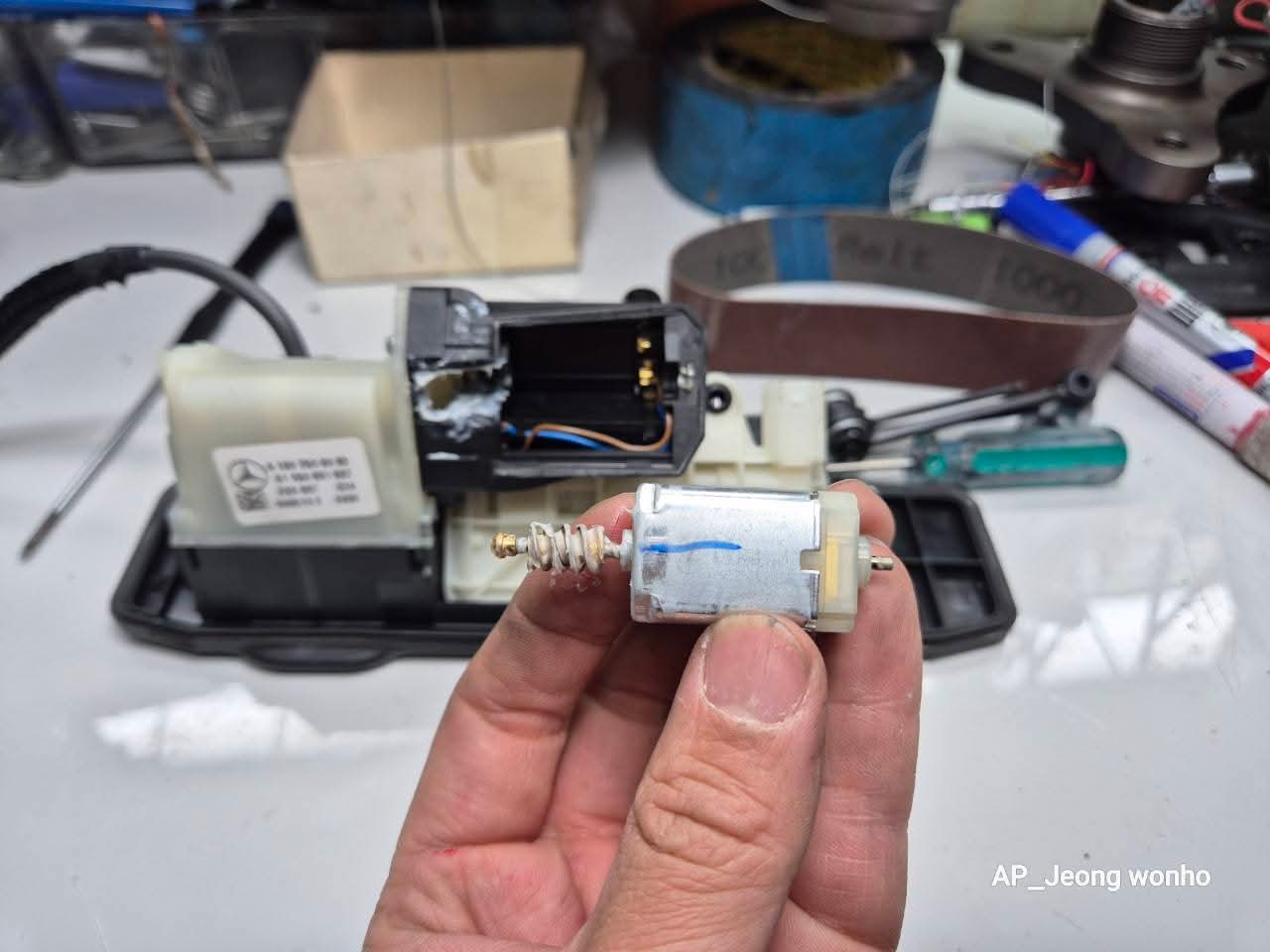

2.모터 문제 교환

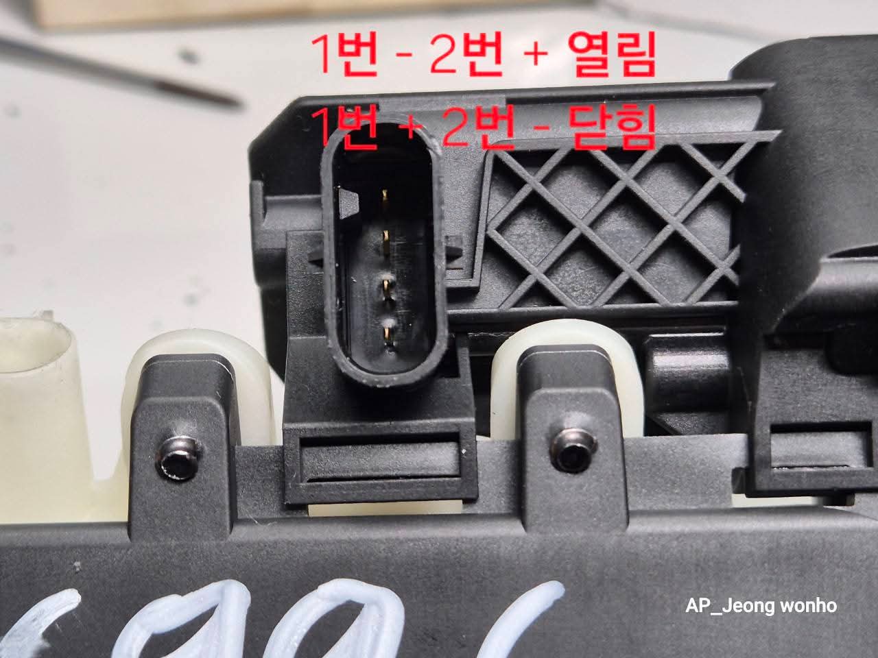

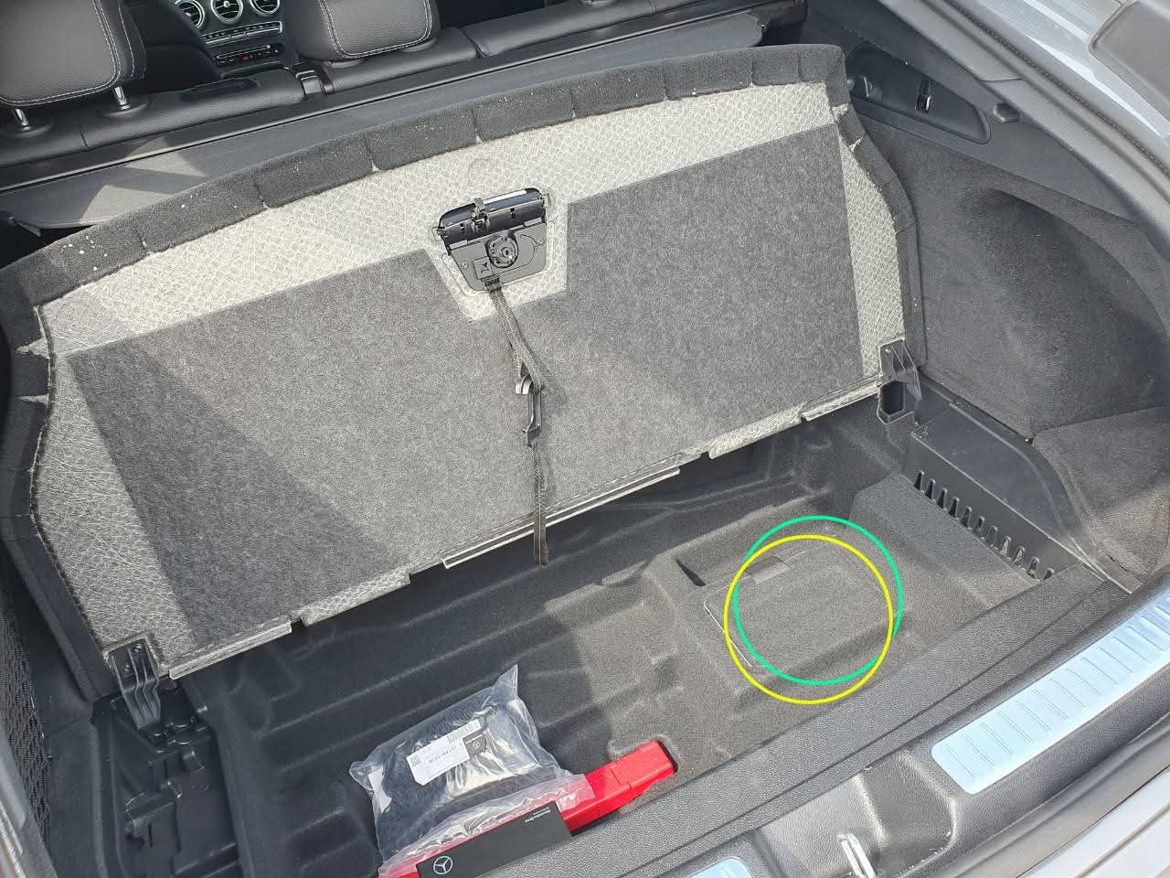

3.트렁크로가는 배선문제 수리
크게 2가지 문제가 많습니다.
U11A287 카메라커버 컨트롤

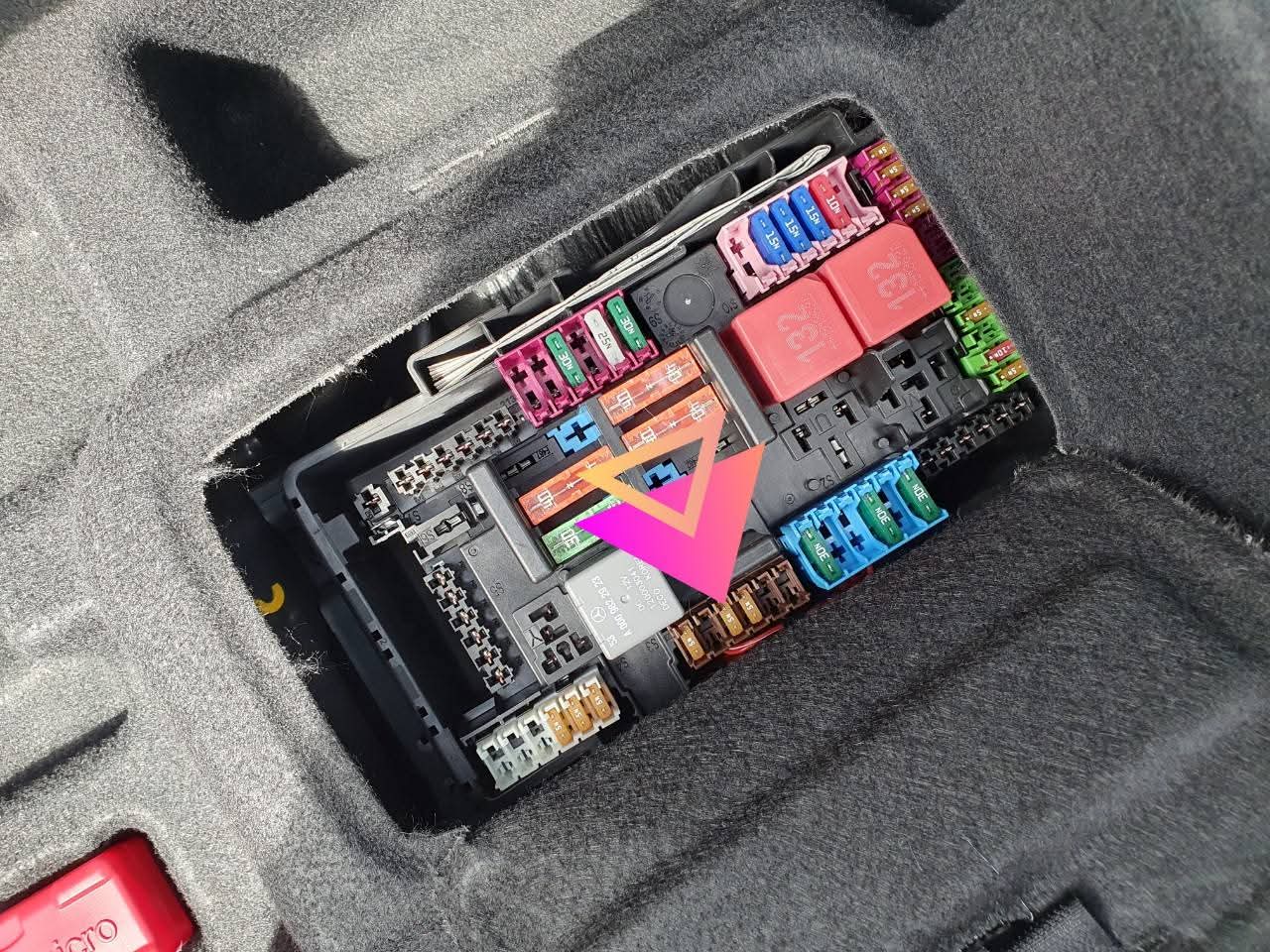

유닛과의 통신오류가 발생하였습니다.
퓨즈 확인해 주세요.
"There are a lot of issues with the Mercedes-Benz rearview camera not working."
The issue is more with the plate than with the rearview camera
The door won't open or close
The rearview camera is not visible.
"Faulty rearview camera operation"
The structure undergoes deformation due to excessive movement, resulting in plastic deformation, cracking, and deformation of the plastic parts.
After cleaning, apply a dedicated plastic lubricant and repair the plastic deformation and gap with a thermal restoration structure
Motor change
1. Structure Door
2. Motor problems
There are two major issues.
U11A287 Camera Cover Control
A communication error occurred with the unit.
Please check the fuse.
