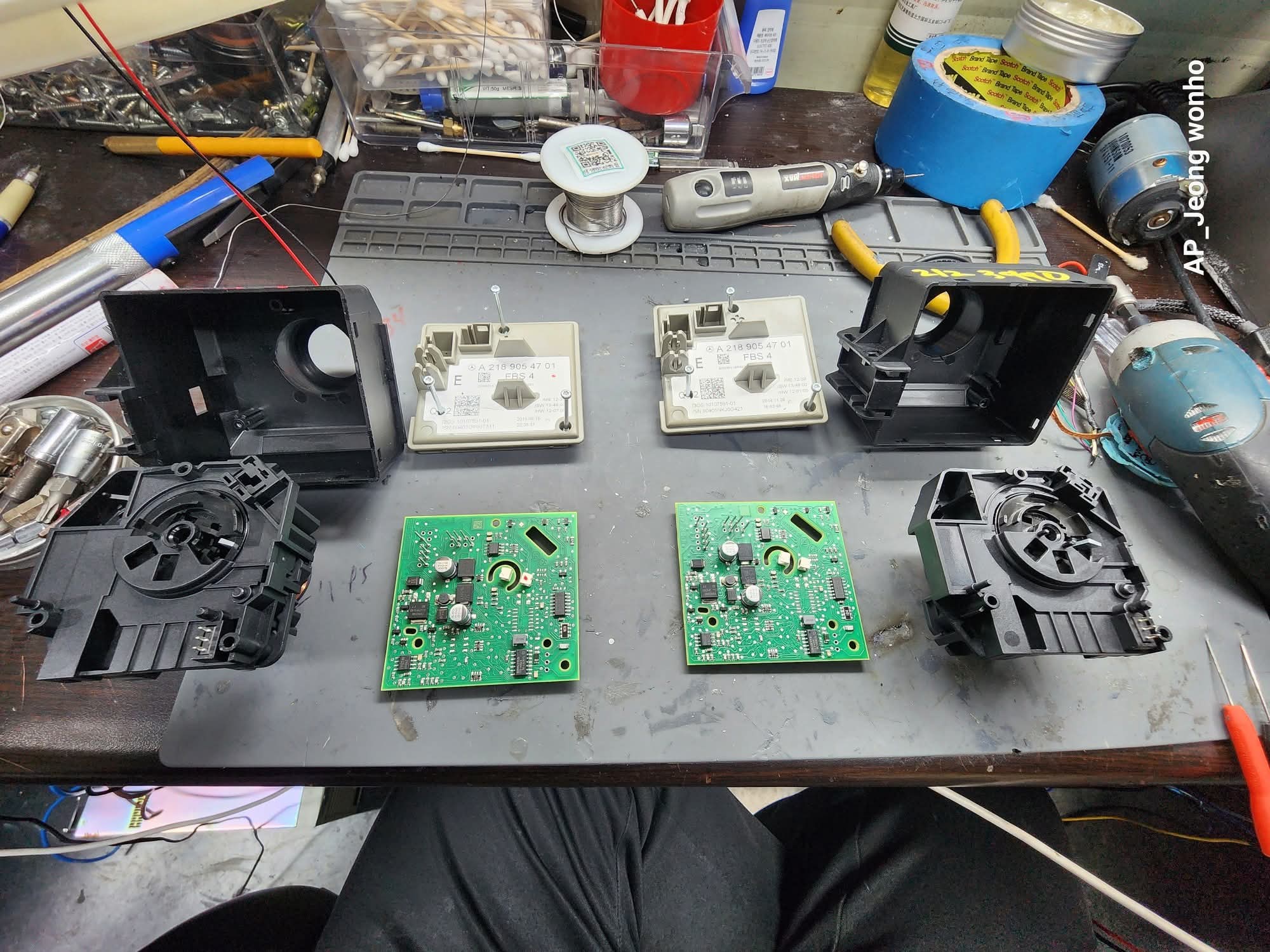

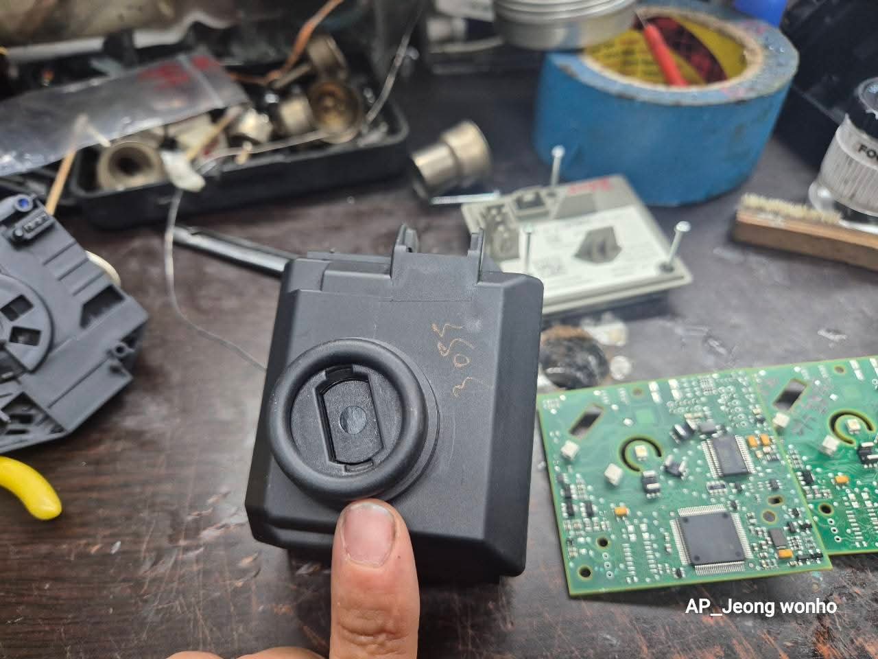

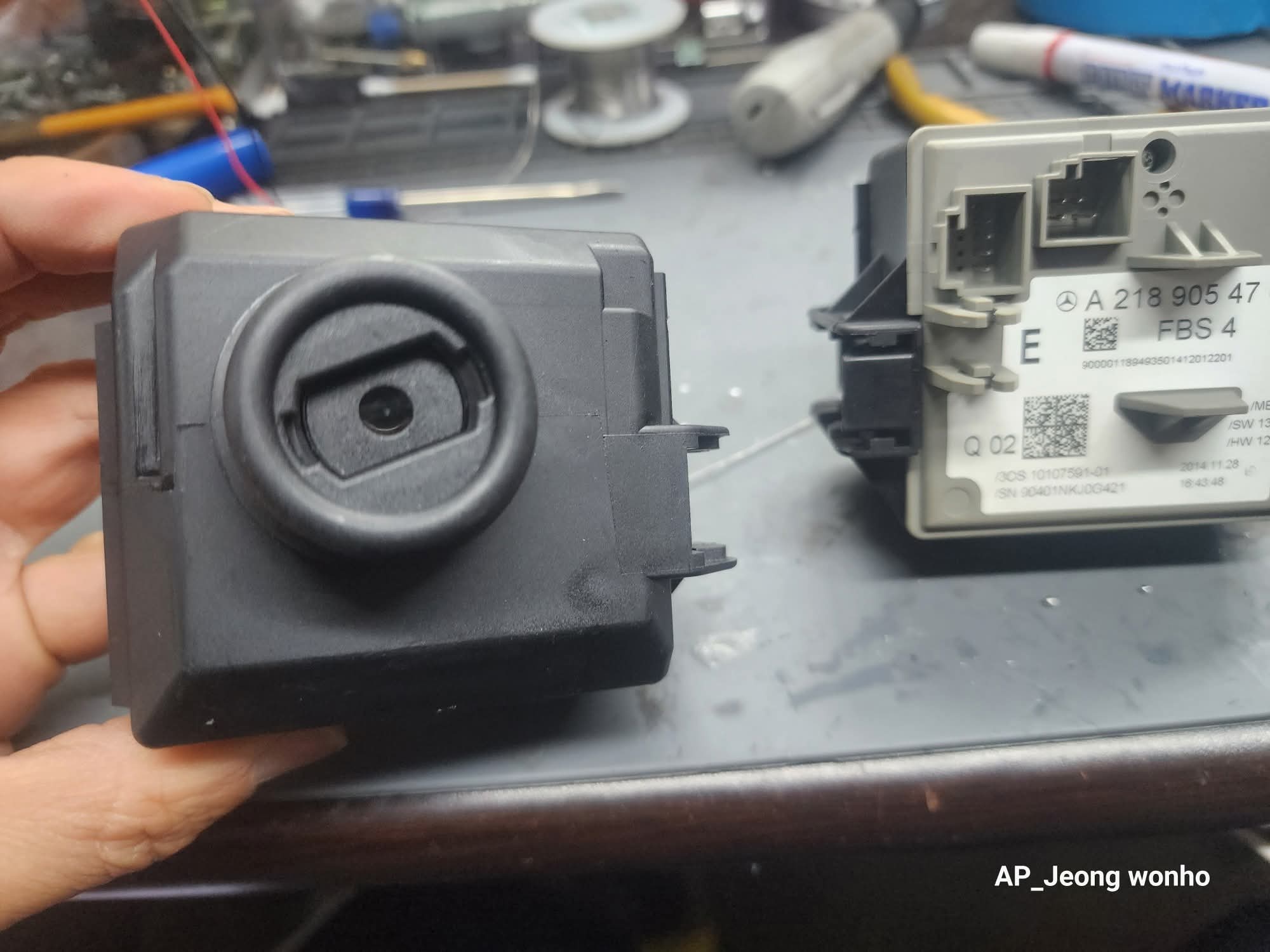

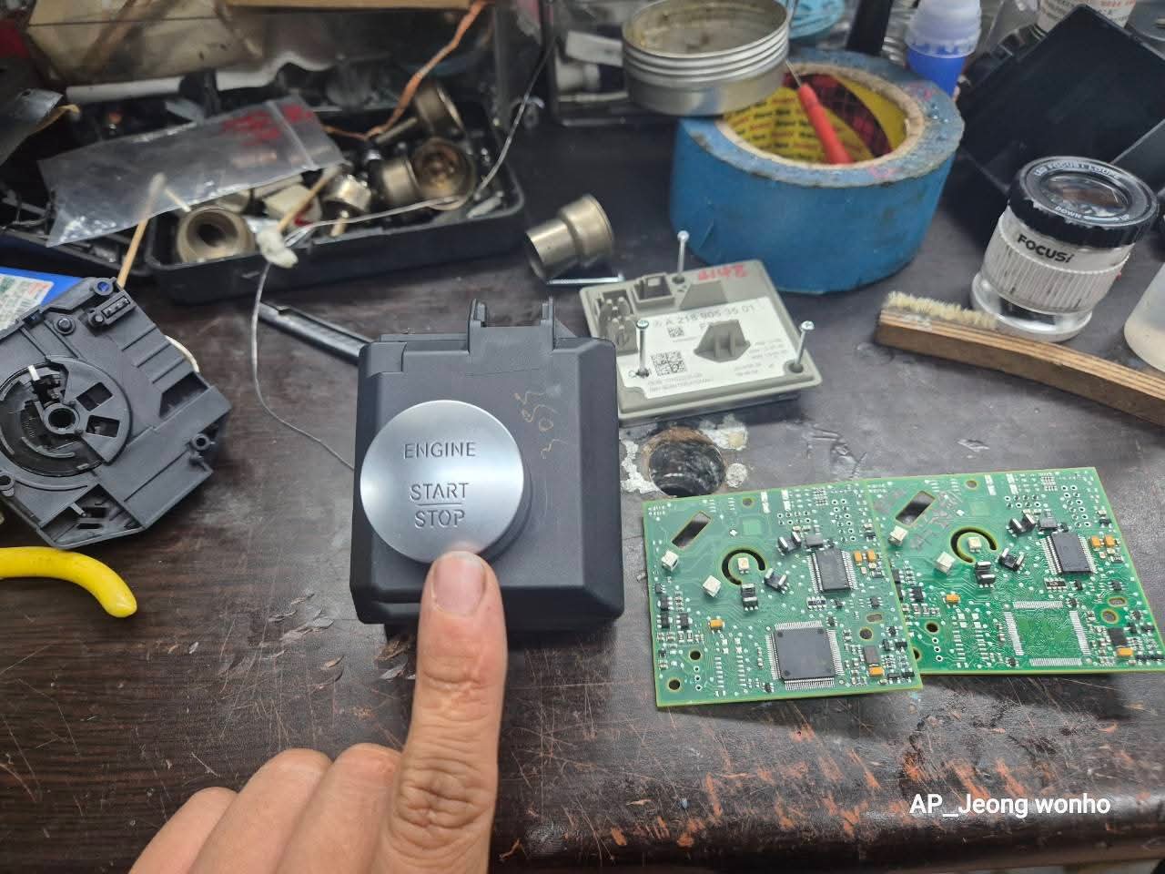

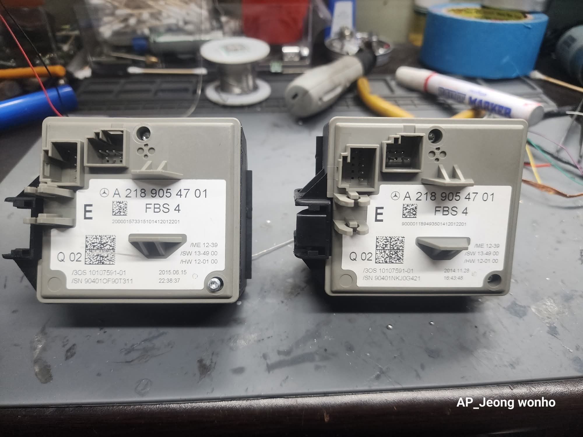

벤츠 EIS 키박스 암전류 방전 고장 수리
키복사 EIS 키박스 FBS4 타입으로
데이터복제 불가
스타트버튼 꼽은 상태에서 방전진행
스타트버튼 빼면 방전안됨

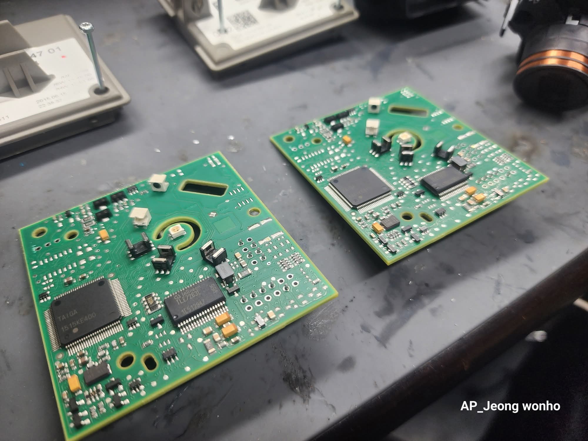

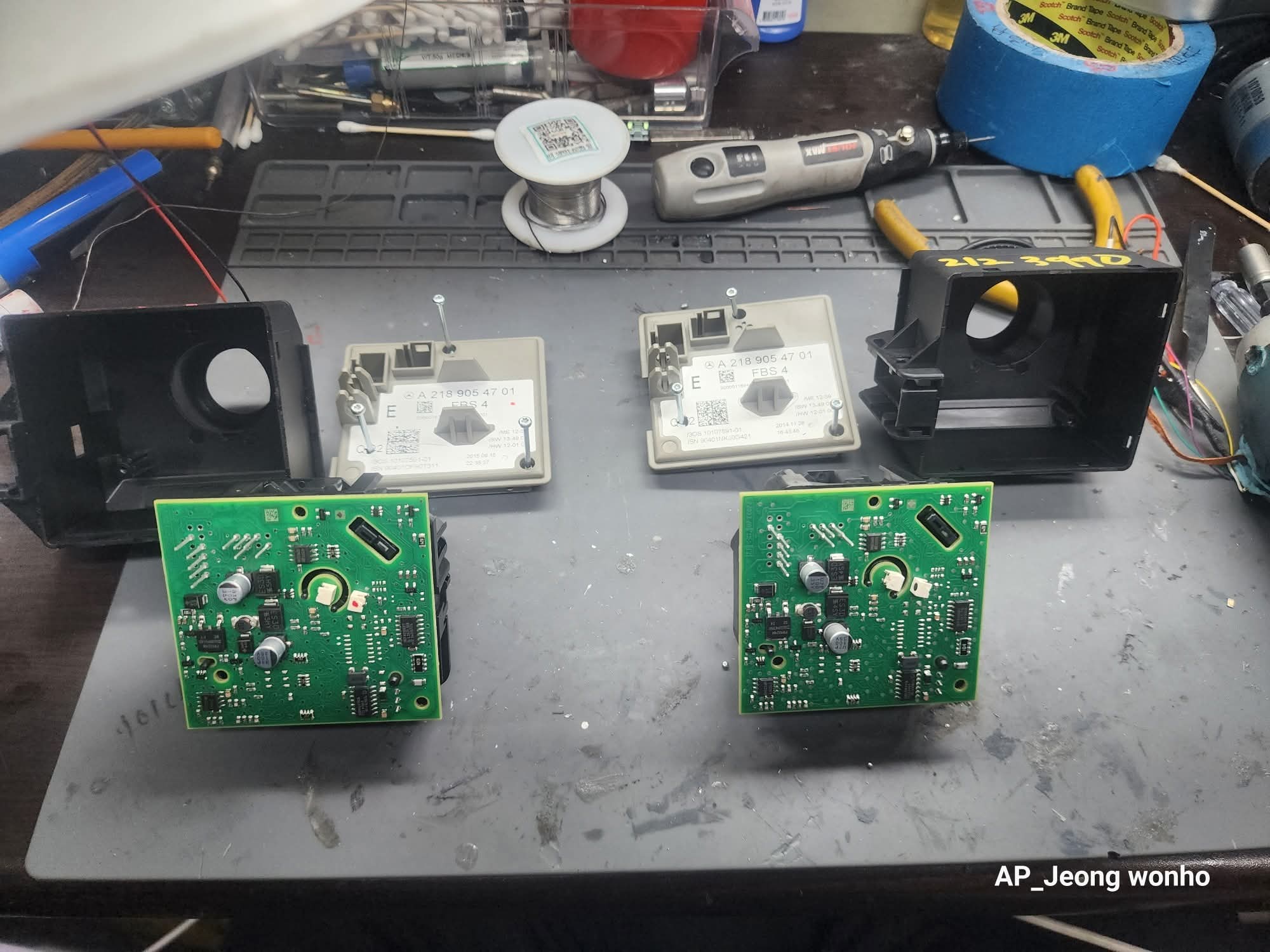

문제있는칩 교환후 안될시..

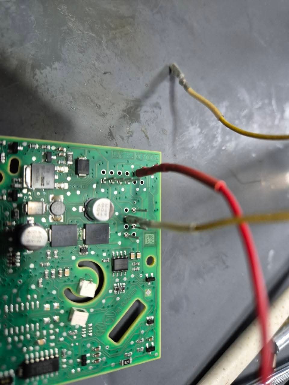

시동 이모빌 정보 ic칩 옮기기

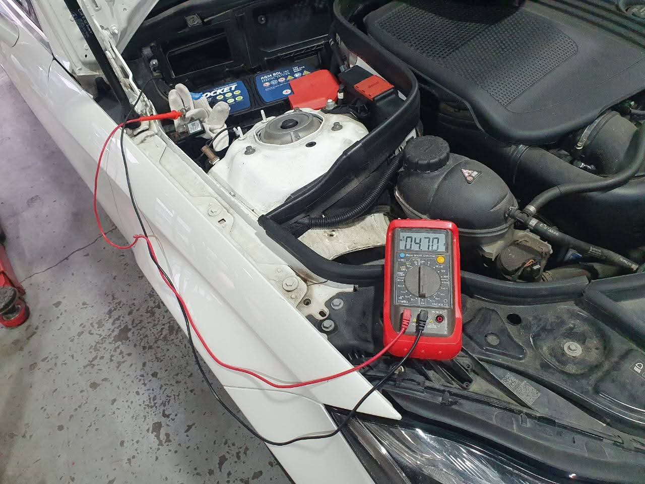

암전류 진단 방법
슬립 모드 진입 시 암전류 정상으로 유지되다가
4분 경과 후 비정상적으로 높게 표출되며 스타트 버튼
탈거 시 정상으로 돌아오며 EIS 교환 요망
"Faulty discharge current in the EIS keybox of the Mercedes-Benz EIS system."
The key is a Kiboksa EIS key box of the FBS4 type
Data cannot be replicated
The discharge is proceeding with the start button engaged
"The battery won't drain if you don't press the start button."
"If the problematic chip is replaced and it still doesn't work..."
"Transferring the immobilizer IC chip to the ignition module."
Amperometric diagnostic method
When entering sleep mode, the dark current remains steady, but after 4 minutes, it spikes abnormally high. The dark current returns to normal when the start button is removed, indicating an EIS replacement is needed
