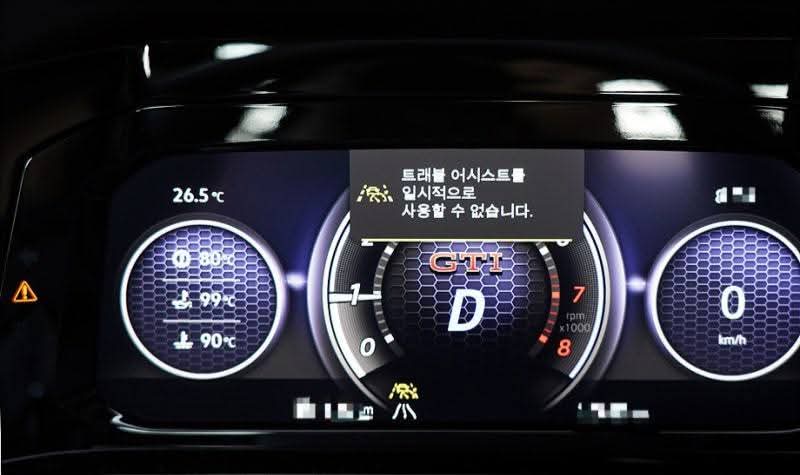

폭스바겐 트래블어시스트 경고등 반복점등됨
문제가 많습니다.
트래블어시스트 옵션은 반자율주행 옵션인데
고장 메세지가 떳다 사라졌다 반복합니다.

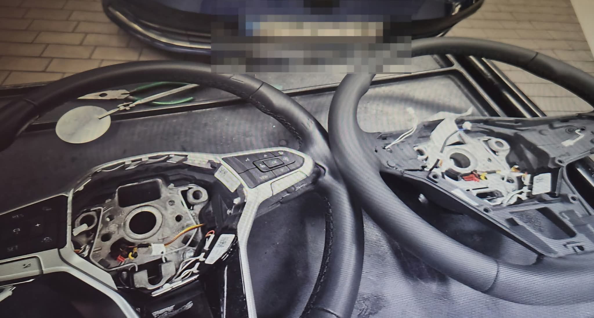

트래블어시스트 트 경고등 고등 반복 점등 odis S 진단시 B1788F2: 스티어링 휠 접촉 감지 컨트롤 유닛 센서 고장
간헐적 결함코드 다수 결함코드 관련 테스트 플랜 진행시

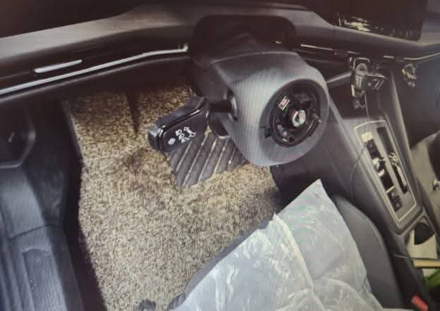

스티어링 휠 교환 메시지 확인됨
원인 : 스티어링 휠 센서 매트의 하드웨어 관련 편차 및
스티어링 휠 터치 탐지 컨트롤 유닛의 소프트웨어 관련편차
핸들에어백 빼고 핸들전체 무상교환
The Volkswagen Travel Assist warning light is flashing repeatedly
There are a lot of problems.
The Travel Assist option is a semi-autonomous driving feature
The fault message popped up and then disappeared Repeat.

"Travel Assist Warning Light: High Cycle Mode - Multiple intermittent fault codes B1788F2: Steering Wheel Touch Detection Control Unit Sensor Fault"
During the test plan for the fault code, a message indicating a steering wheel exchange is displayed
The cause is a hardware issue with the steering wheel sensor mat and a software glitch in the steering wheel touch detection control unit
"Excluding the airbag, the entire steering wheel needs to be replaced."
