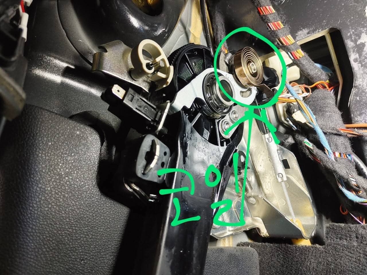

벤츠 사이드 브레이크 발로 밟는 타입의 풋브레이크 수리
밟으면 헐거운 증상
사이드 케이블 코일을 한바퀴
더감아줌으로써 복원력해결 수리 됩니다.

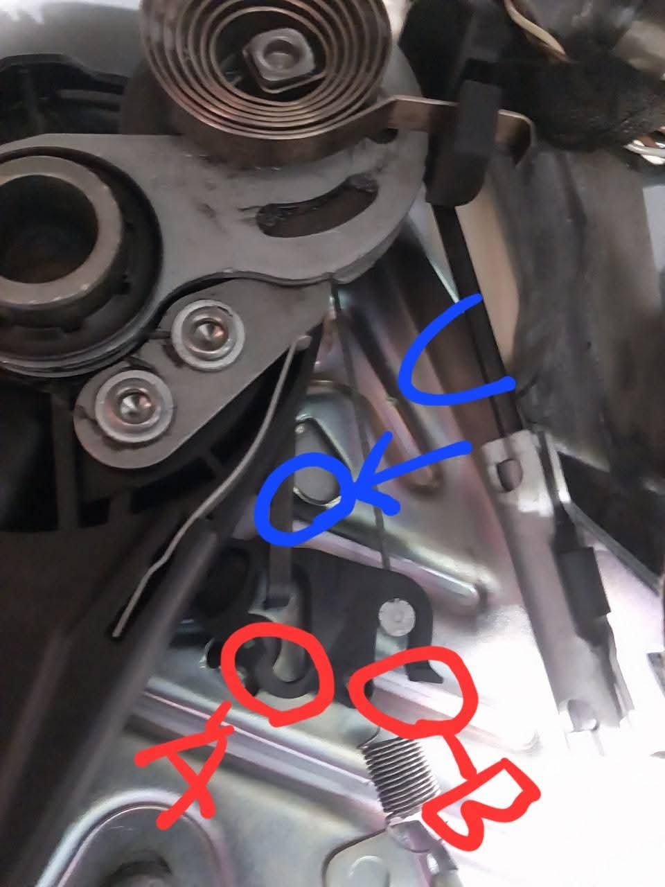

C스프링위치가 항상A쪽으로향해야 lock이 걸림
만약 C스프링이 B위치에있으면 페달를밟아도 고정되지않고 페달이 다시올라와 버림

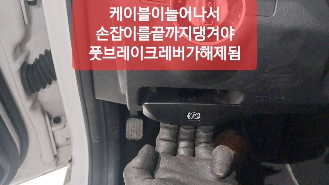

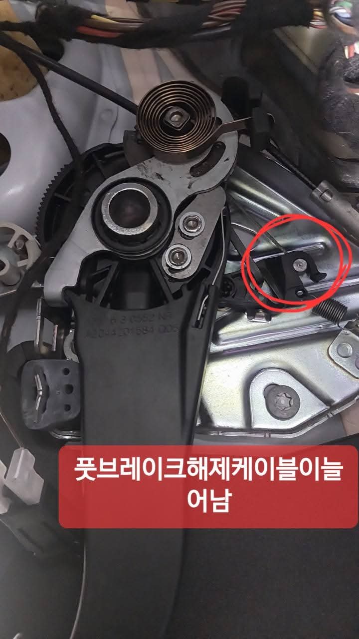

풋브레이크 해제 손잡이측 케이블이 늘어남으로써
손잡이를 끝까지당겨야 풋브레이크가 해제되는
경우 조치사항

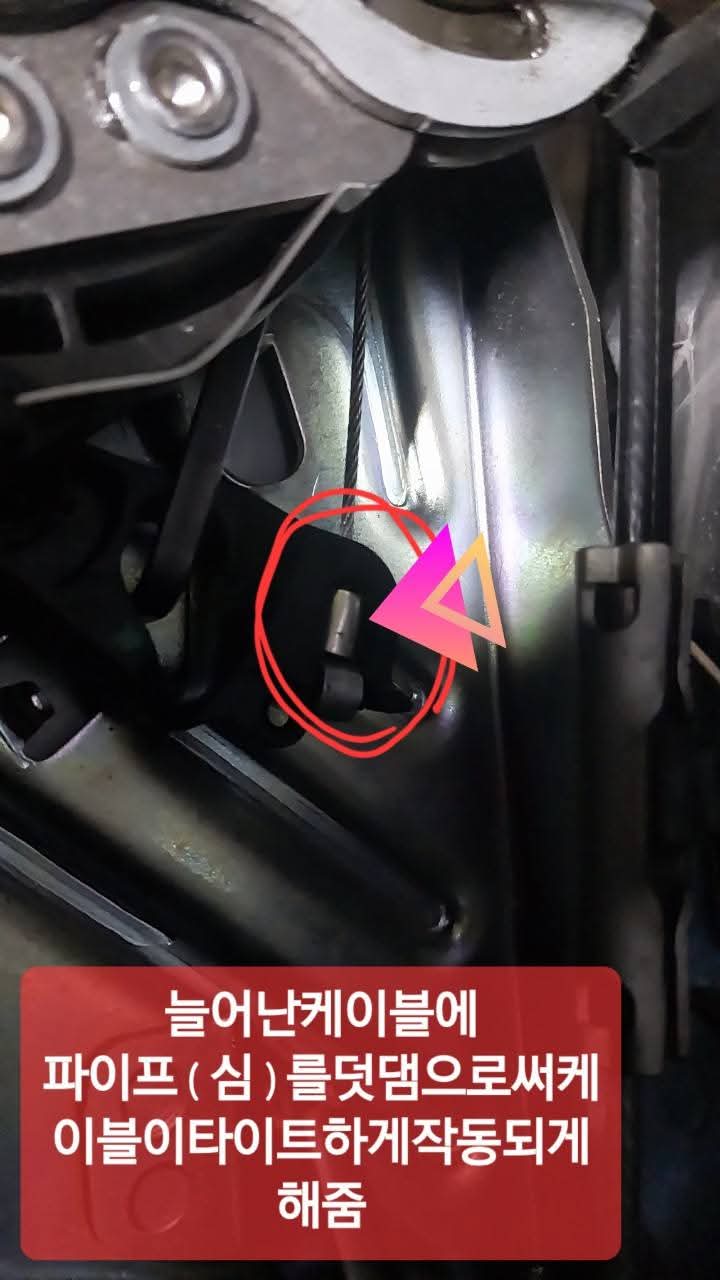

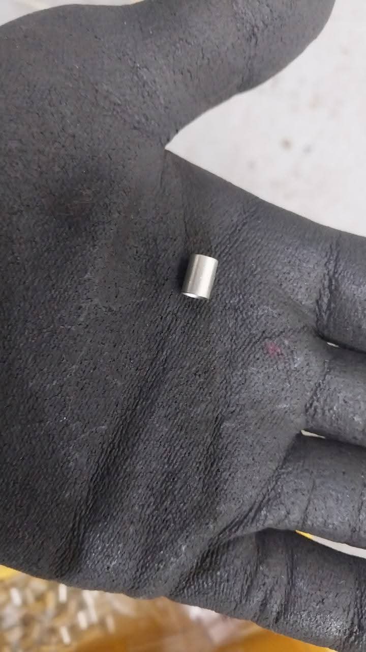

케이블끝단에 파이프(심)를덧댐으로써 늘어났던케이블이 타이트하게됨. 살짝만당겨도잘작동.
The Mercedes-Benz side brake is a type that you press with your foot
Footbrake
"Tightening of the joint when stepped on"
"One full rotation of the side cable coil."
By tightening it, the issue is resolved.
The C spring must always be oriented towards A to prevent the lock from being triggered
If the C spring is in position B, the pedal won't stay in place even when you press it, and it will spring back up
To release the foot brake, the handle must be pulled all the way back, as the cable on the handle side has been stretched
action items
The cable, which had been stretched by adding a pipe (or core) to the cable end, became tight. It works fine even if you just pull it a little.
