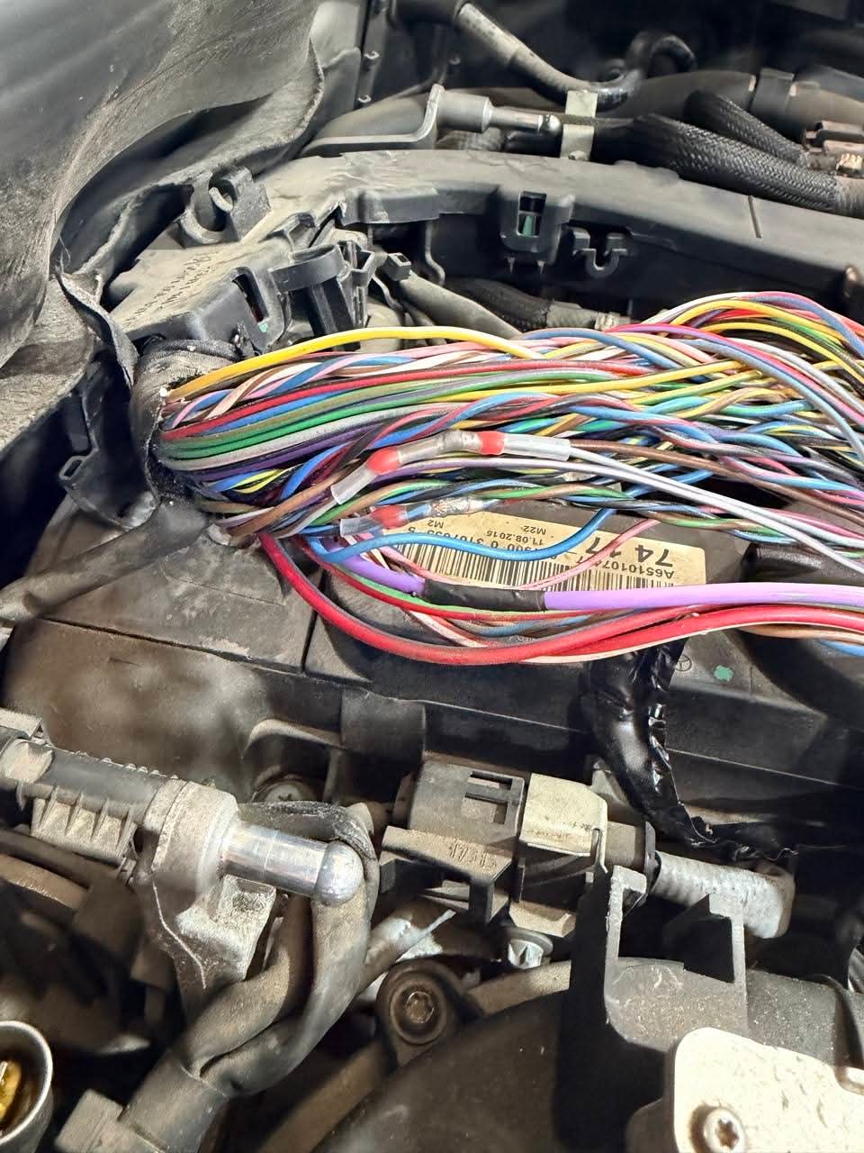

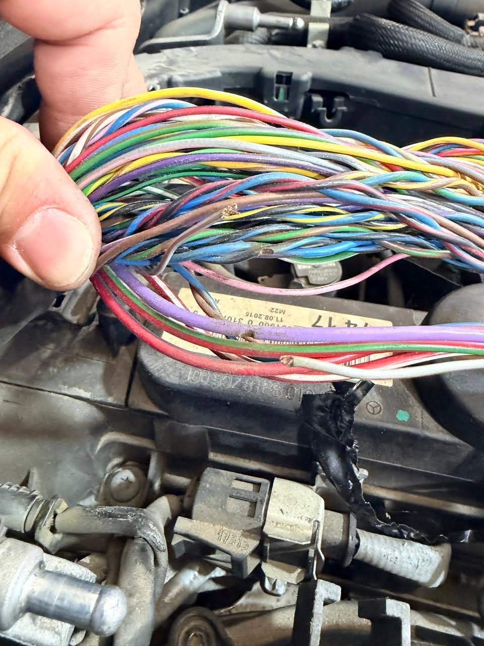

메인 배선하네스 주무르면 값이 요동치는걸 확인가능
원인은 신호선등 배선이 지속적으로 쓸려 단선에
가까울정도로 손상됨
배선수리
배선수리후 압력 편차 없이 일정하게 표출
배선수리전 전압값은 4.5v정도 수리후는 5v로 변동없음.
동일코드로 입고시 센서교환전 배선점검 필요.
