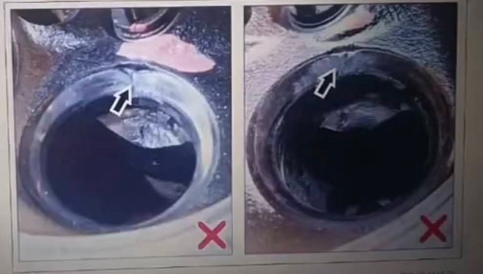

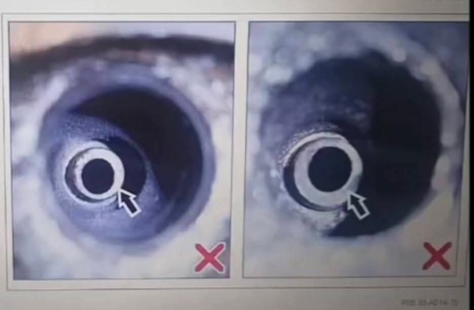

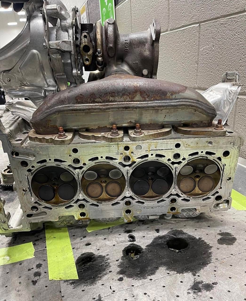

밸브 가이드 마모로 인해서 밸브 유격이 생기고 유격으로 인해 밸브가 피스톤을 때려 피스톤 깨짐 현상 발생과 부조 발생함
밸브 시트 깨짐 현상 발생
