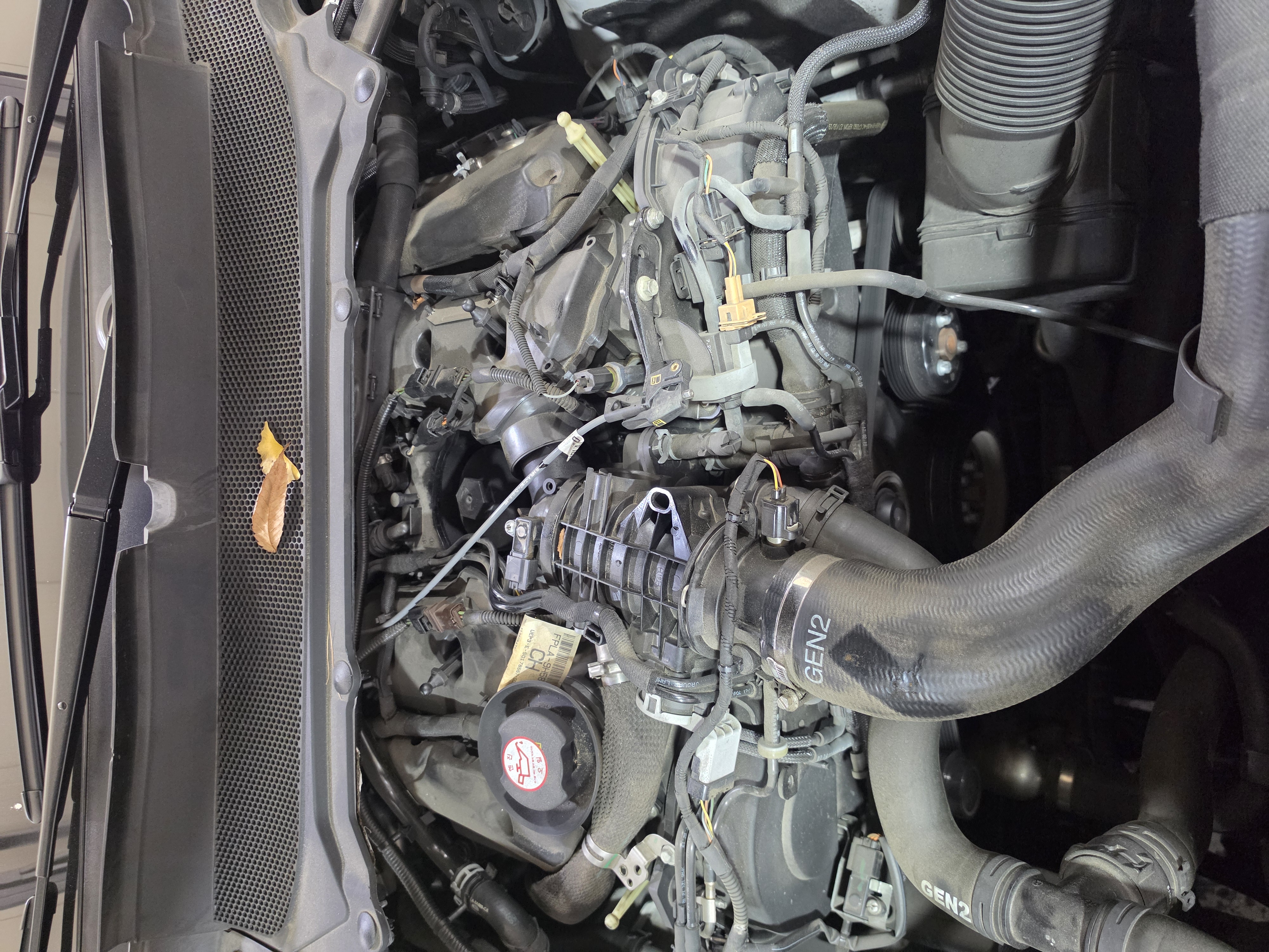

*악명높은 랜드로버 오일필터 하우징 교환작업을 진행합니다*

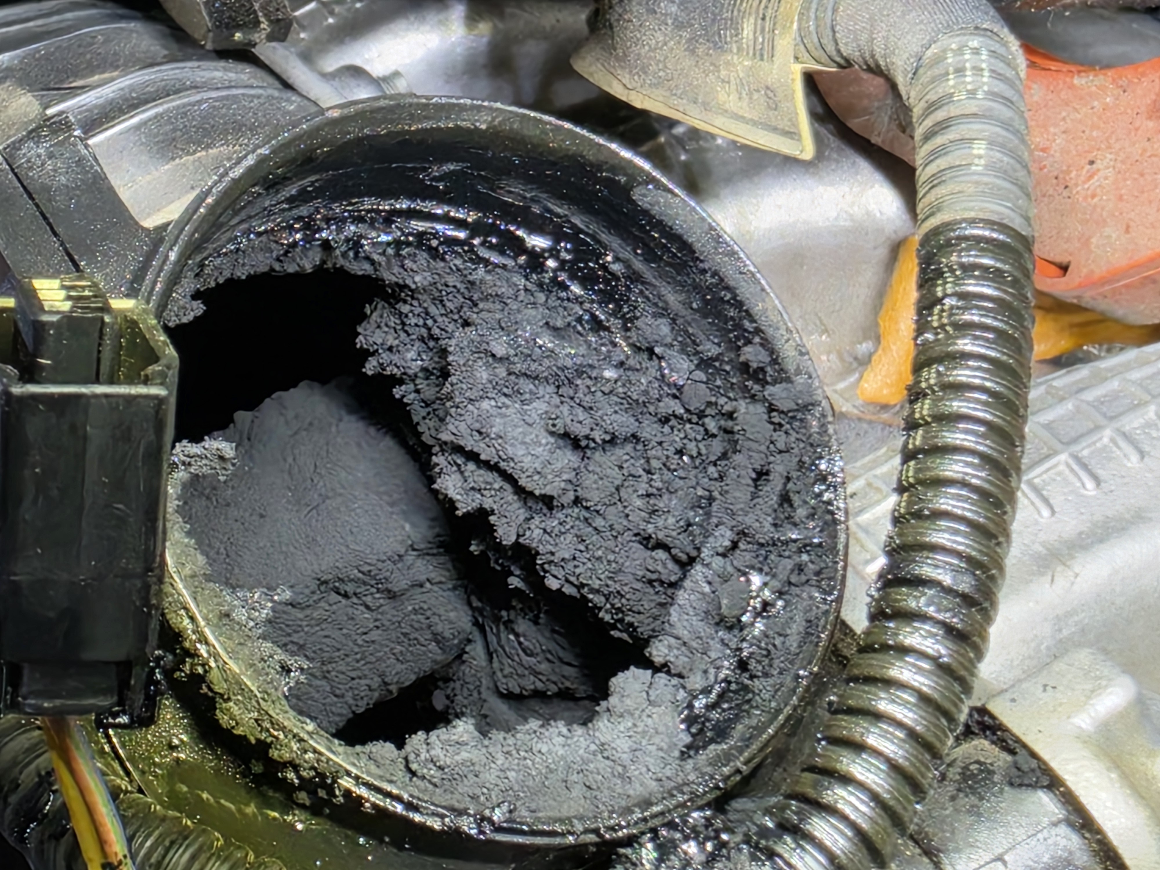

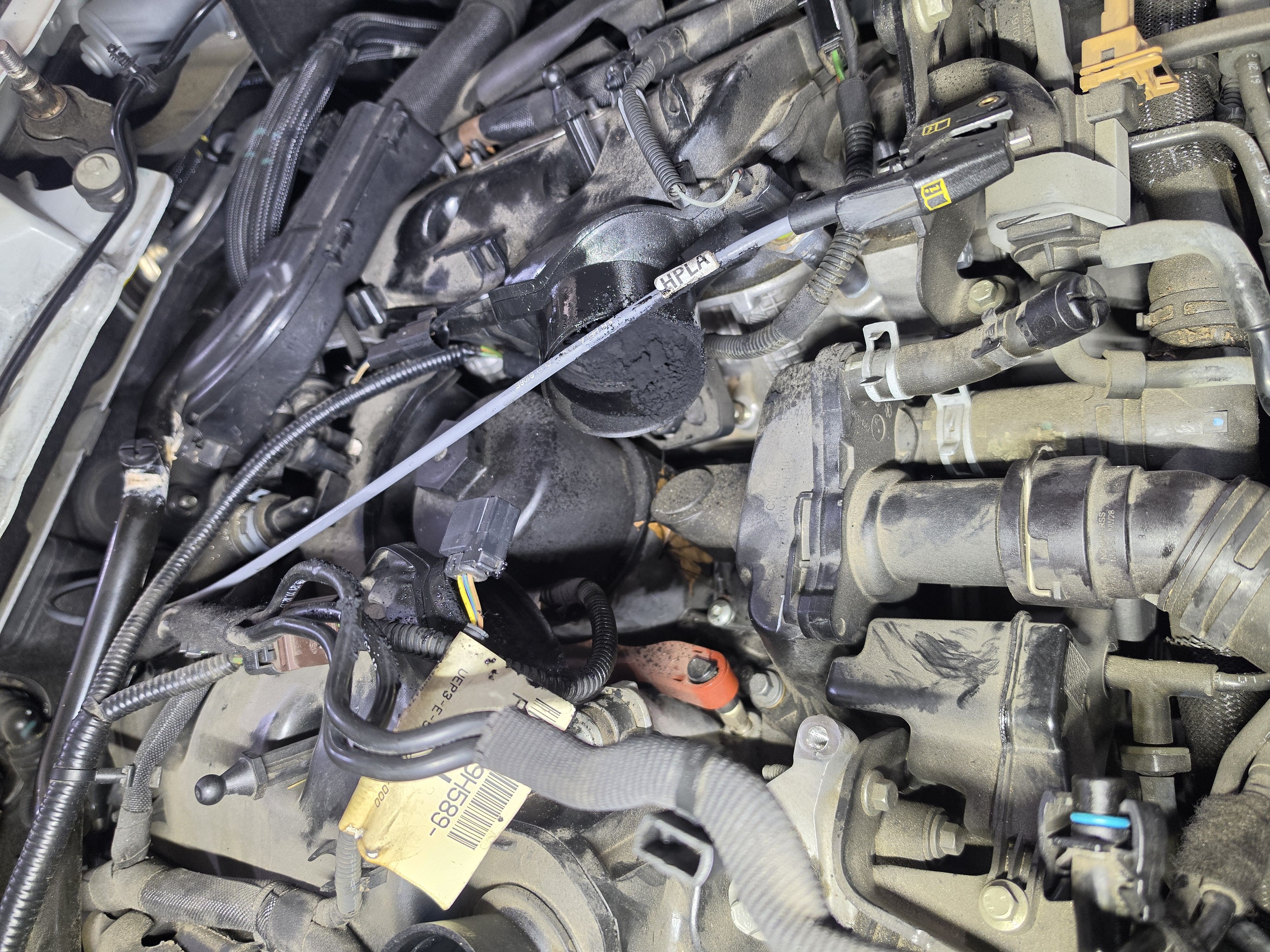

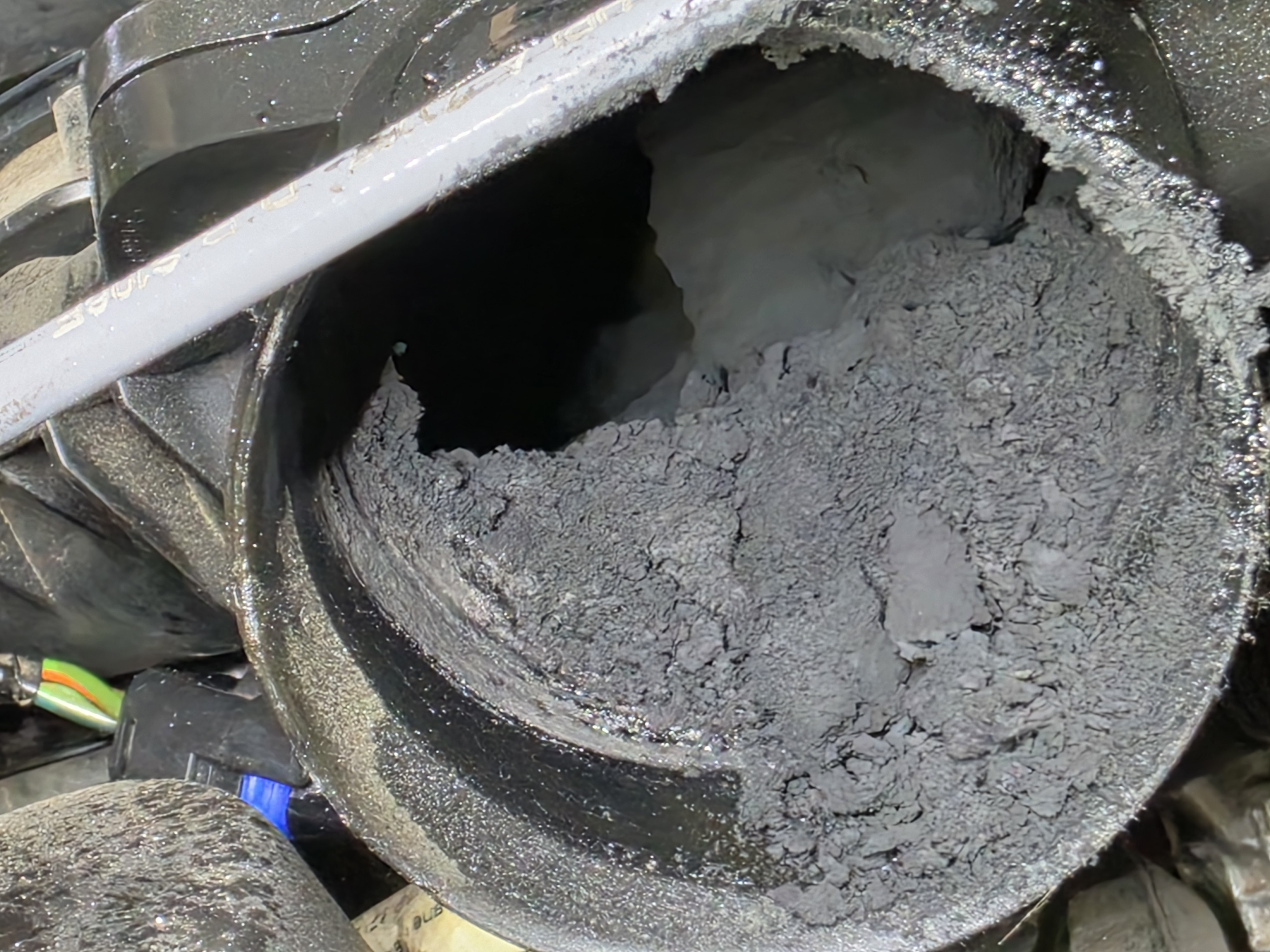

*흡기 매니폴드를 탈거하니 soot가 엄청 쌓여있네요*
*아오지 탄광 수준입니다.*

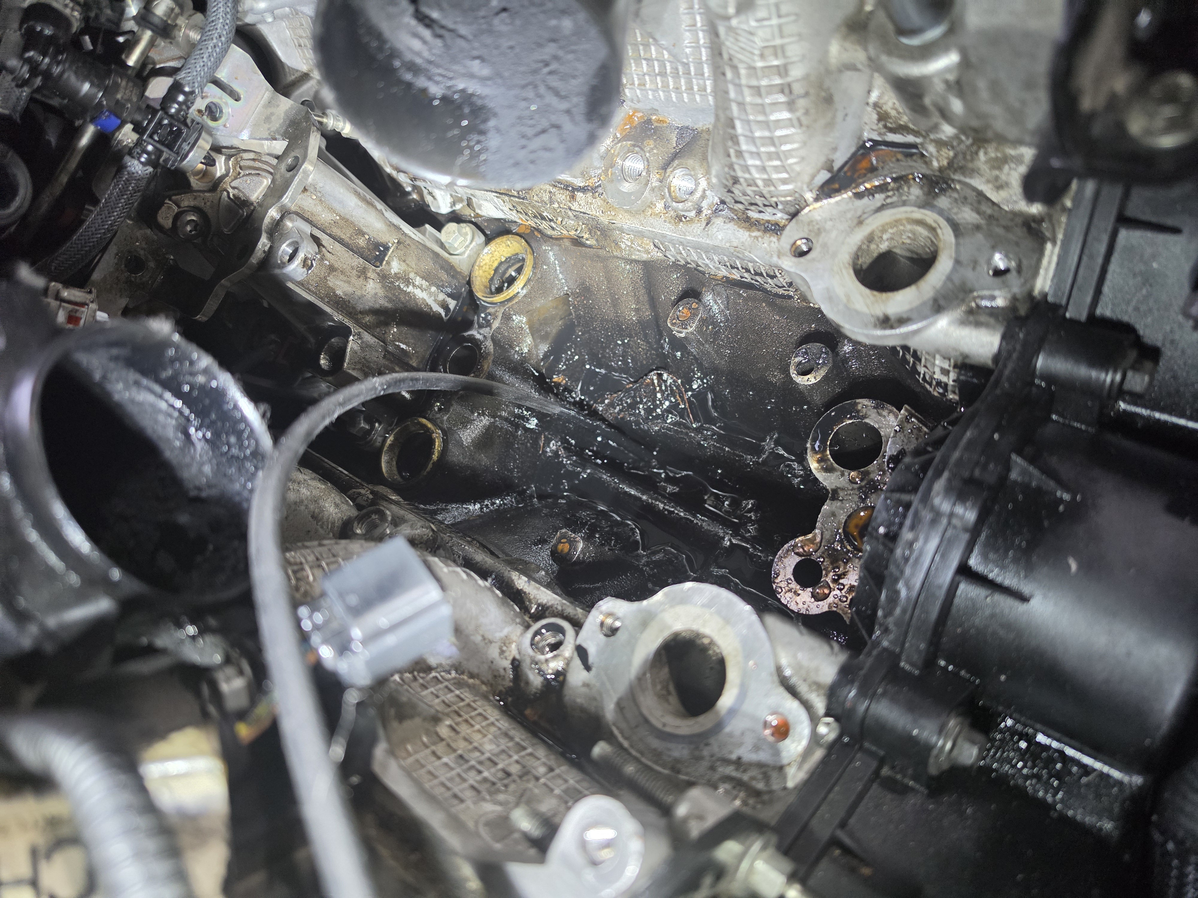

*탈거하기 굉장히 힘들어서 유튜브에 탈거하는 방법이 있습니다 하지만 똑같이 따라해도 절대 나오지 않더라구요 년식마다 나오는 애들이있고 안나오는 애들이 있는거 같습니다 저도 1시간동안 뺄려고 했는데 절대 나오지 않습니다. 정신건강에는 좋지 않으니 T30 볼트6개를 풀어서 오일필터 쿨러를 탈거하시고 빼시는게 좋습니다 탈거한 후에는 가운데 오일이나 냉각수 청소를 한번 해줍니다.*

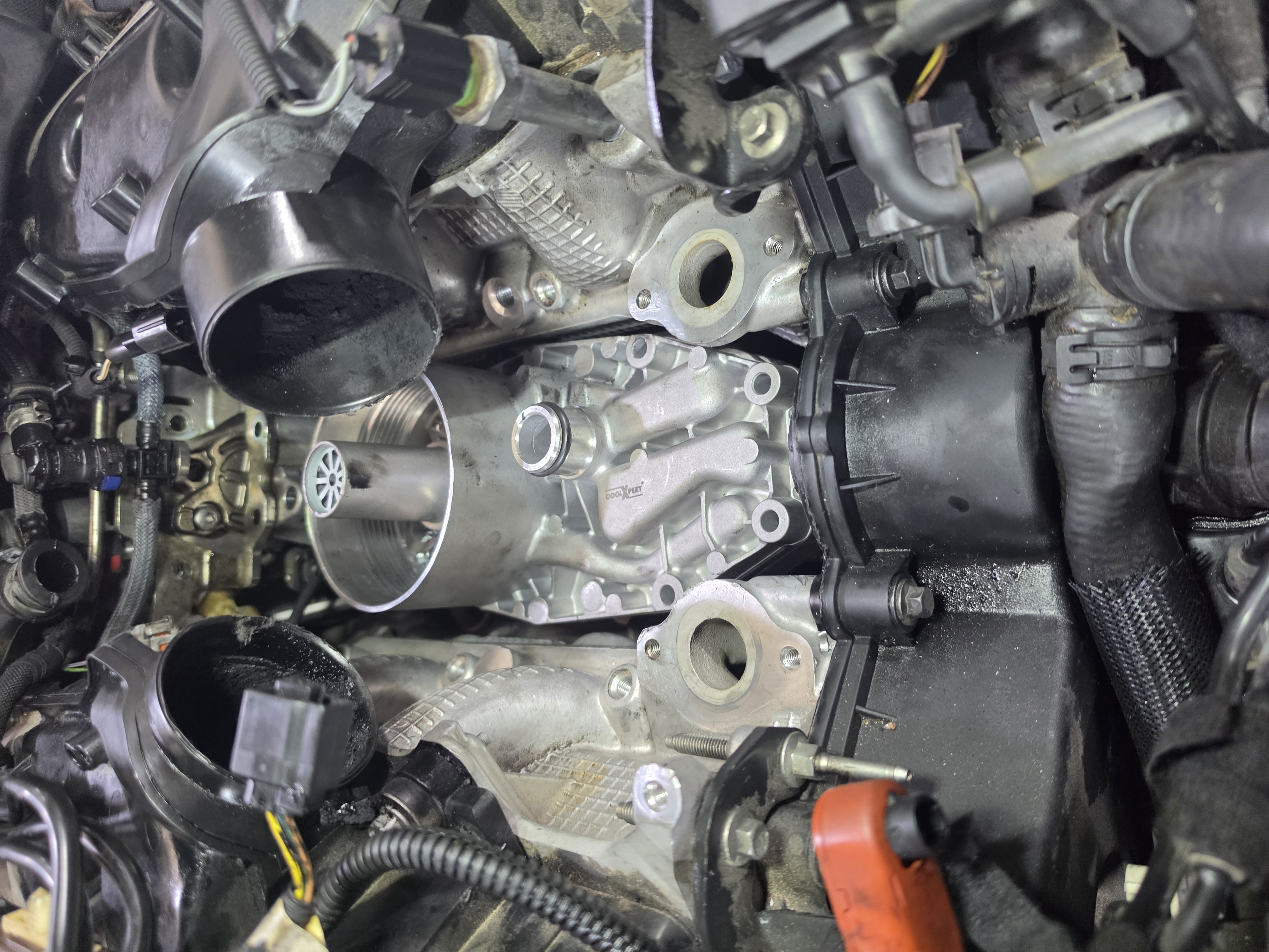

*신품을 장착합니다 신품장착시에도 들어가기가 힘드니 똑같이 쿨러를 탈거한 상태에서 장착을하시는게 좋습니다*
이게 유튜브에서 찾은 오일필터 하우징 빼는 방법인데 이렇게 나오기가 말이안될정도로 안나옵니다 필터하우징을 앞으로 땡기시고 쿨러를 따로 탈거하시는게 좋습니다.
