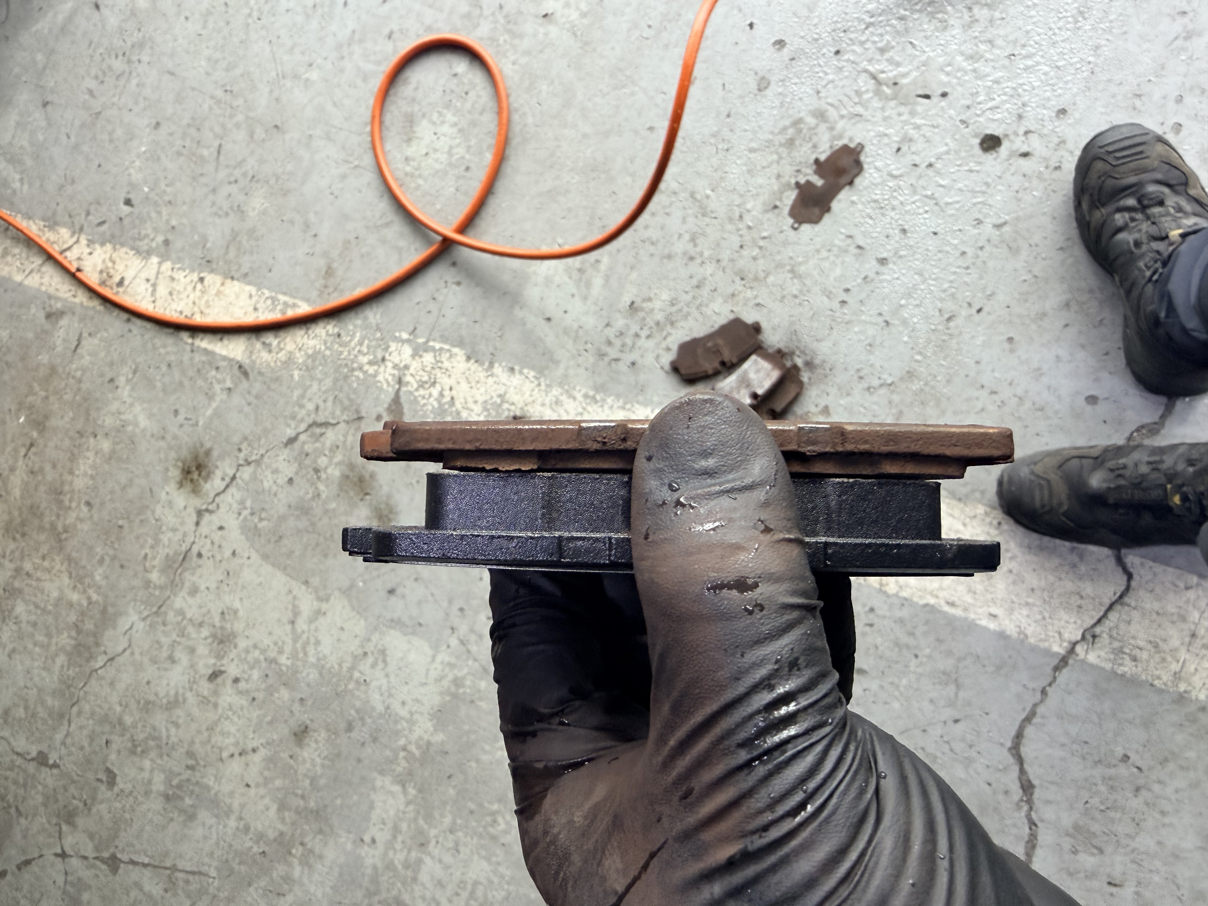

Sind die Beläge nahezu vollständig abgenutzt, kann die Trägerplatte direkt auf der Bremsscheibe laufen.

Aus technischer und wirtschaftlicher Sicht liegt der ideale Wechselzeitpunkt bei etwa 3 bis 4 mm Restbelagstärke.
Zu diesem Zeitpunkt:
✔ wurde der Bremsbelag weitgehend genutzt
✔ bleibt die Bremsscheibe meist unbeschädigt
✔ werden Folgekosten vermieden
