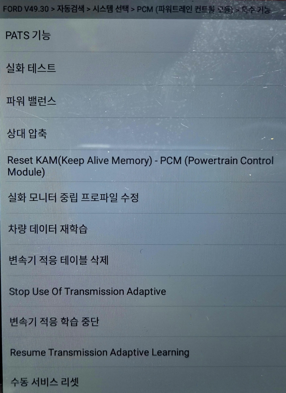

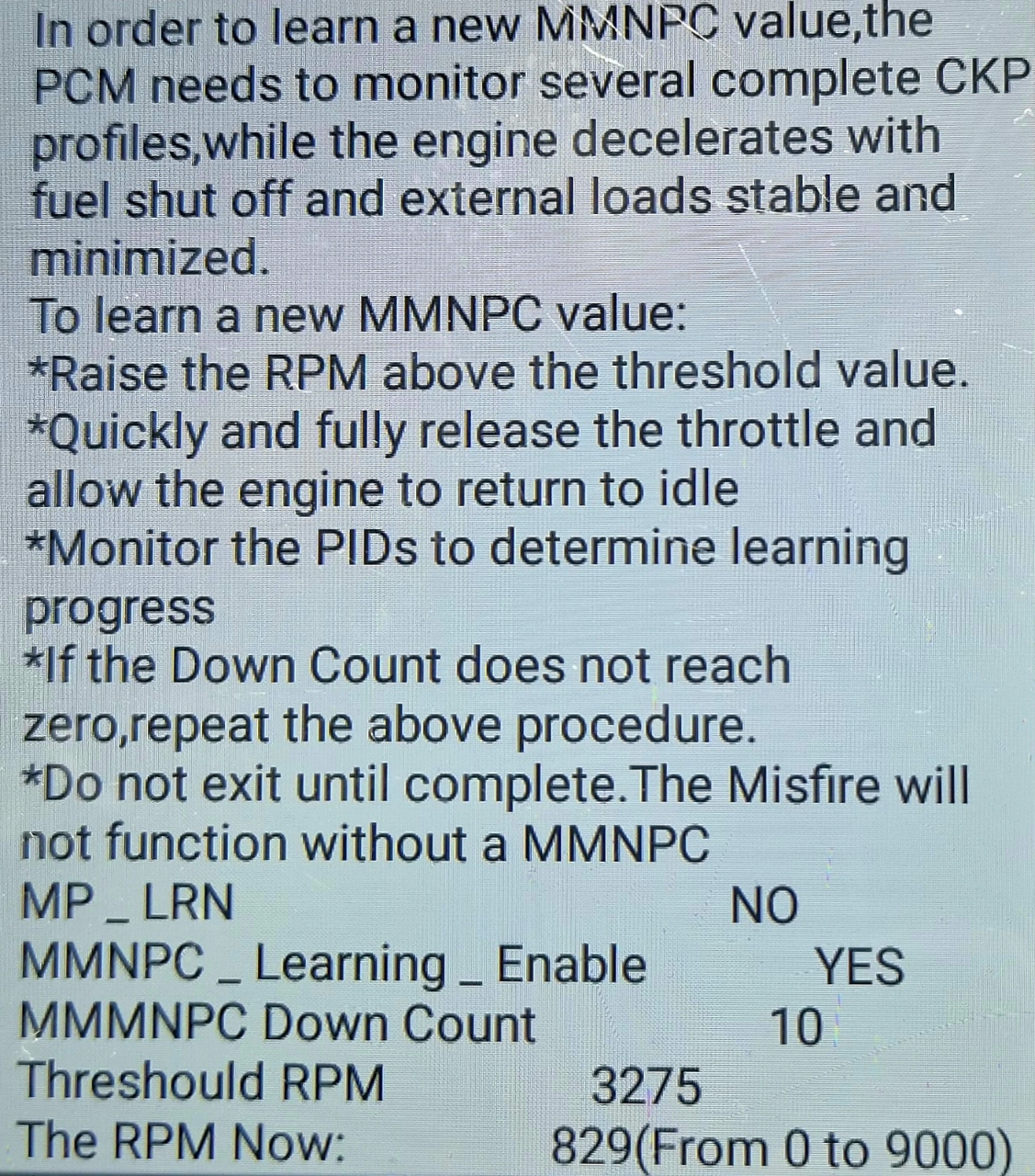

하드웨어적 문제가 없는 상태에서 위 고장 코드 발생 시 소프트웨어적 원인: 중립 프로파일 미학습
포드 머스탱을 포함한 포드 차량들은 크랭크각 센서나 톤 휠 (Tone Wheel), 엔진 내부 기계적인 작업(타이밍 체인 정렬 등)을 거치고 나면 컴퓨터(PCM)가 크랭크축의 미세한 회전 오차를 다시 인식해야 합니다.*
증상 원인: 전용 진단기로 '중립 프로파일 수정 루틴 (Misfire Monitor Neutral Profile Correction)' 상적으로 완료(학습하지 않으면, 시스템이 정상적인 엔진 회전을 실화로 잘못 인식하여 P0301, P0304 등의 실화 코드를 띄우고 멀쩡한 실린더의 연료를 차단해 실제 부조를 유발할 수 있습니다.*
