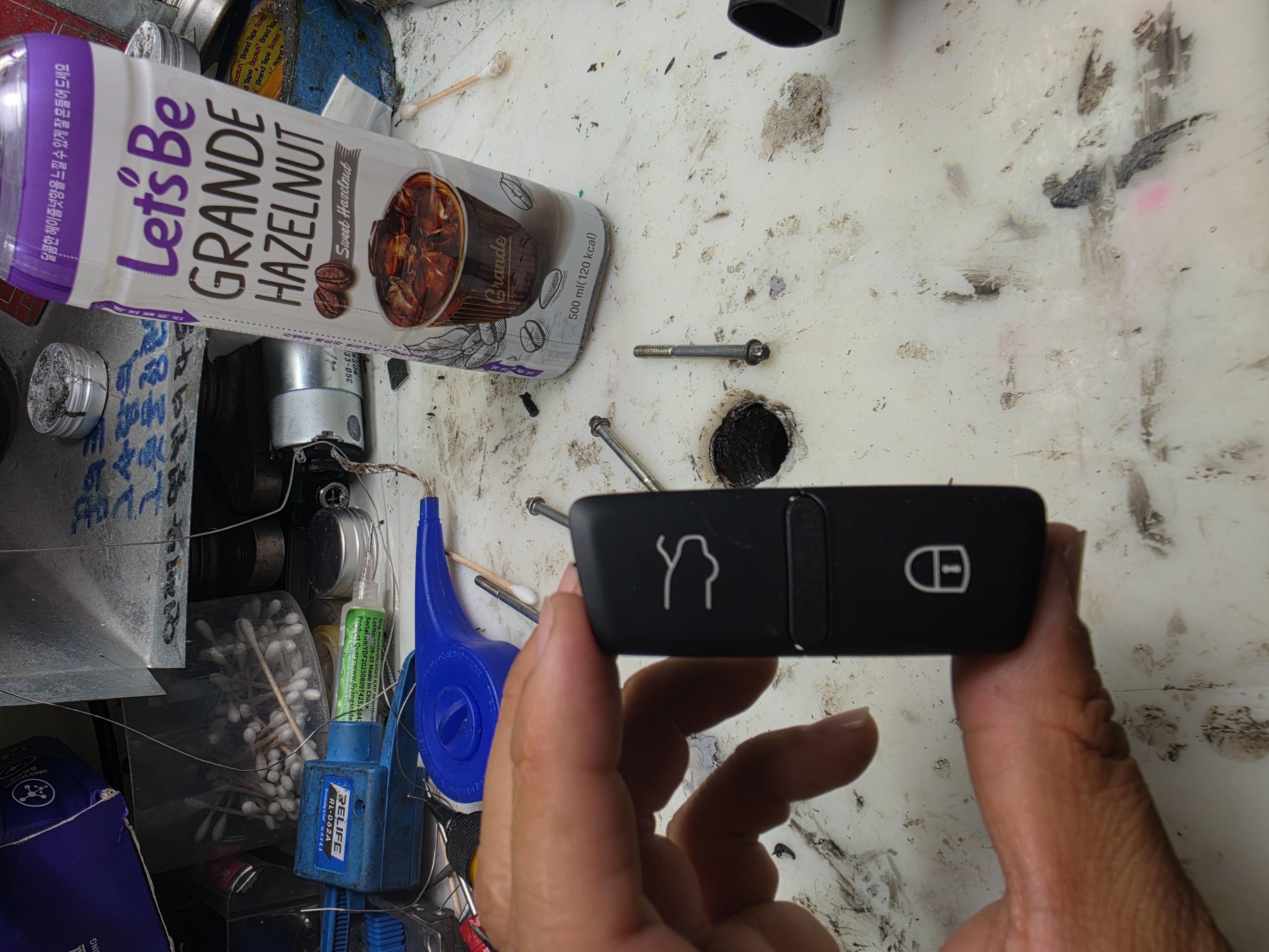

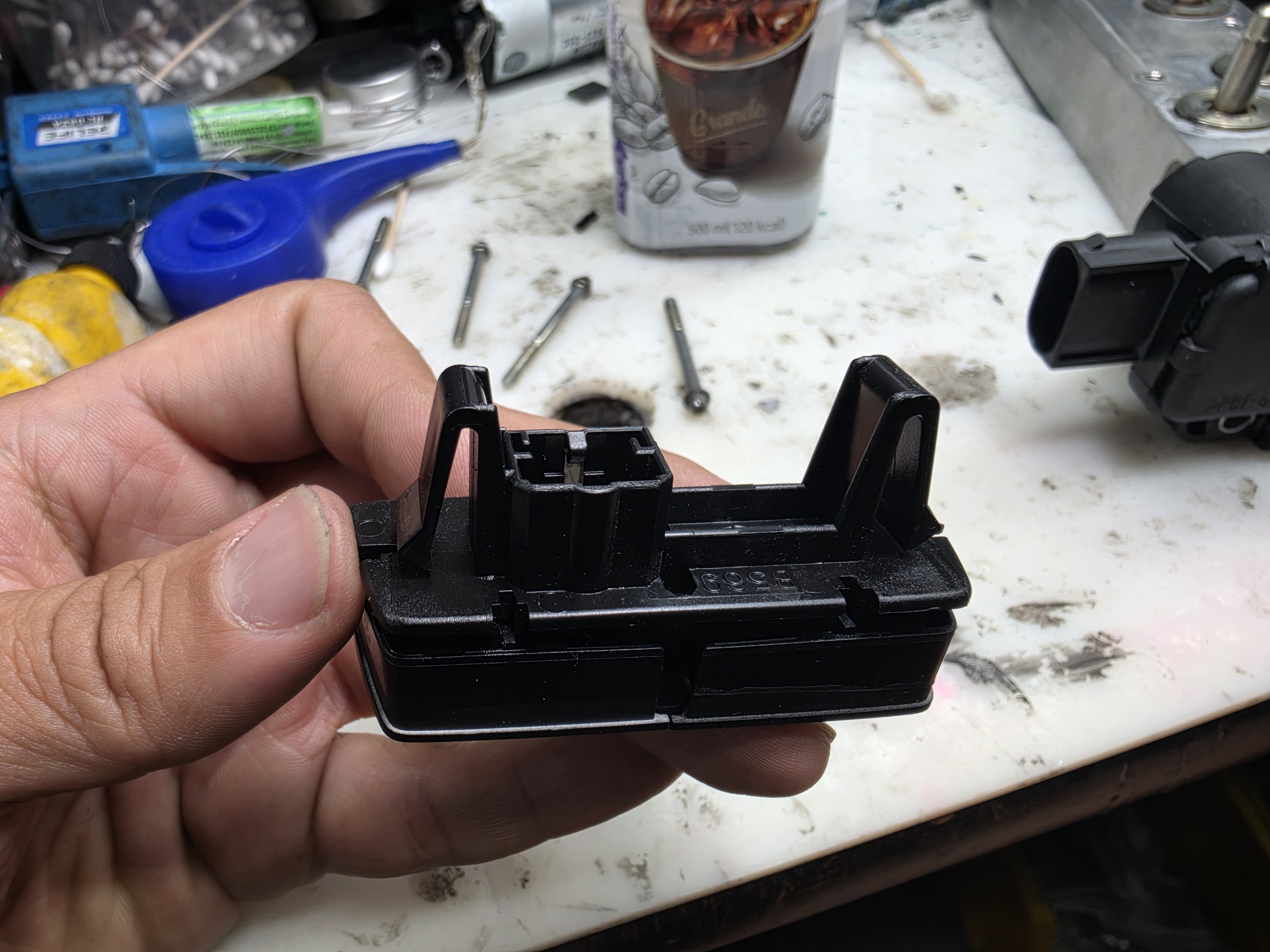

마세라티 트렁크 버튼 고장 고질병 입니다.
부품 교환없이 수리가 가능 합니다.
쪼금한게 은근 비쌉니다.

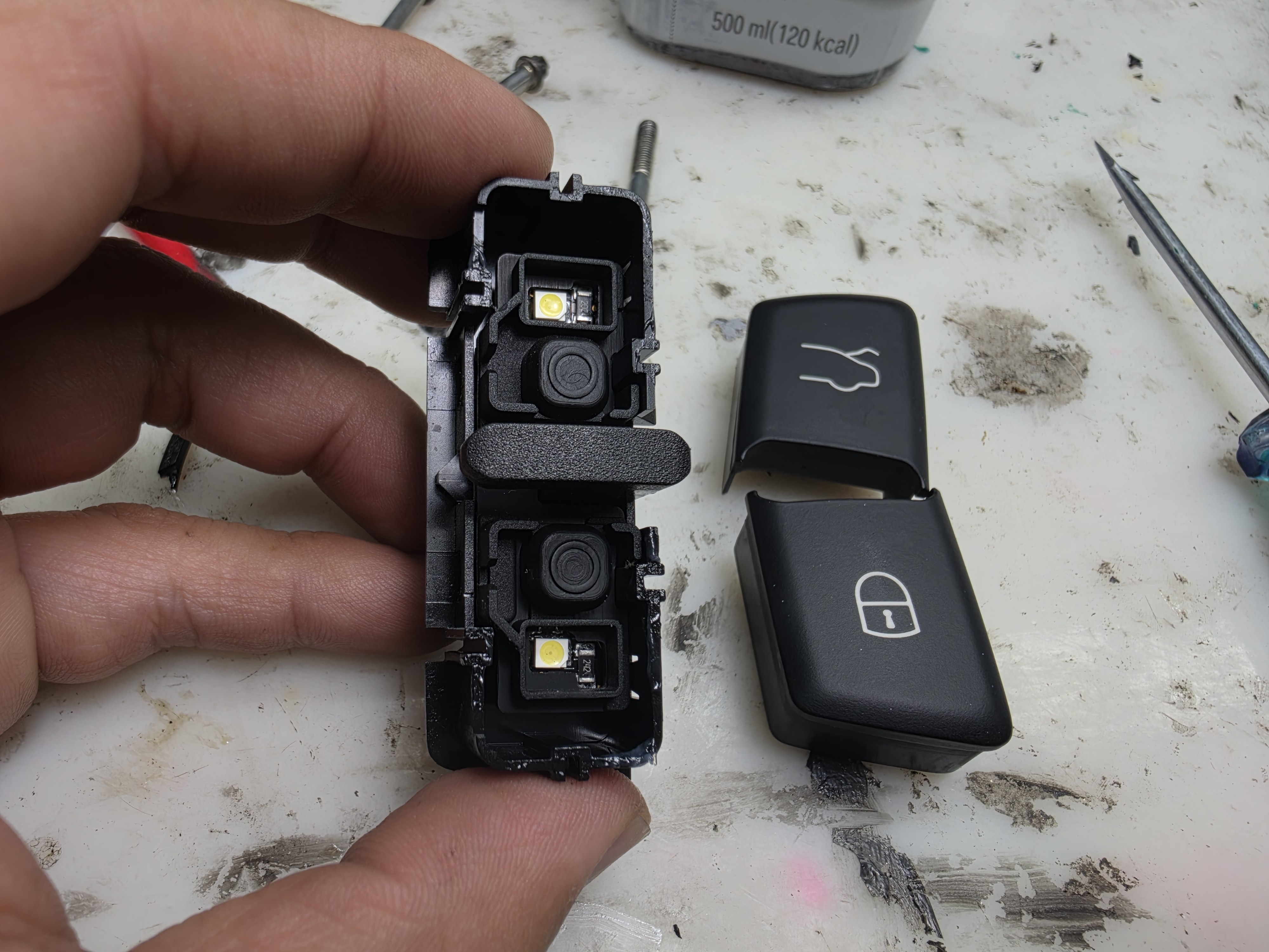

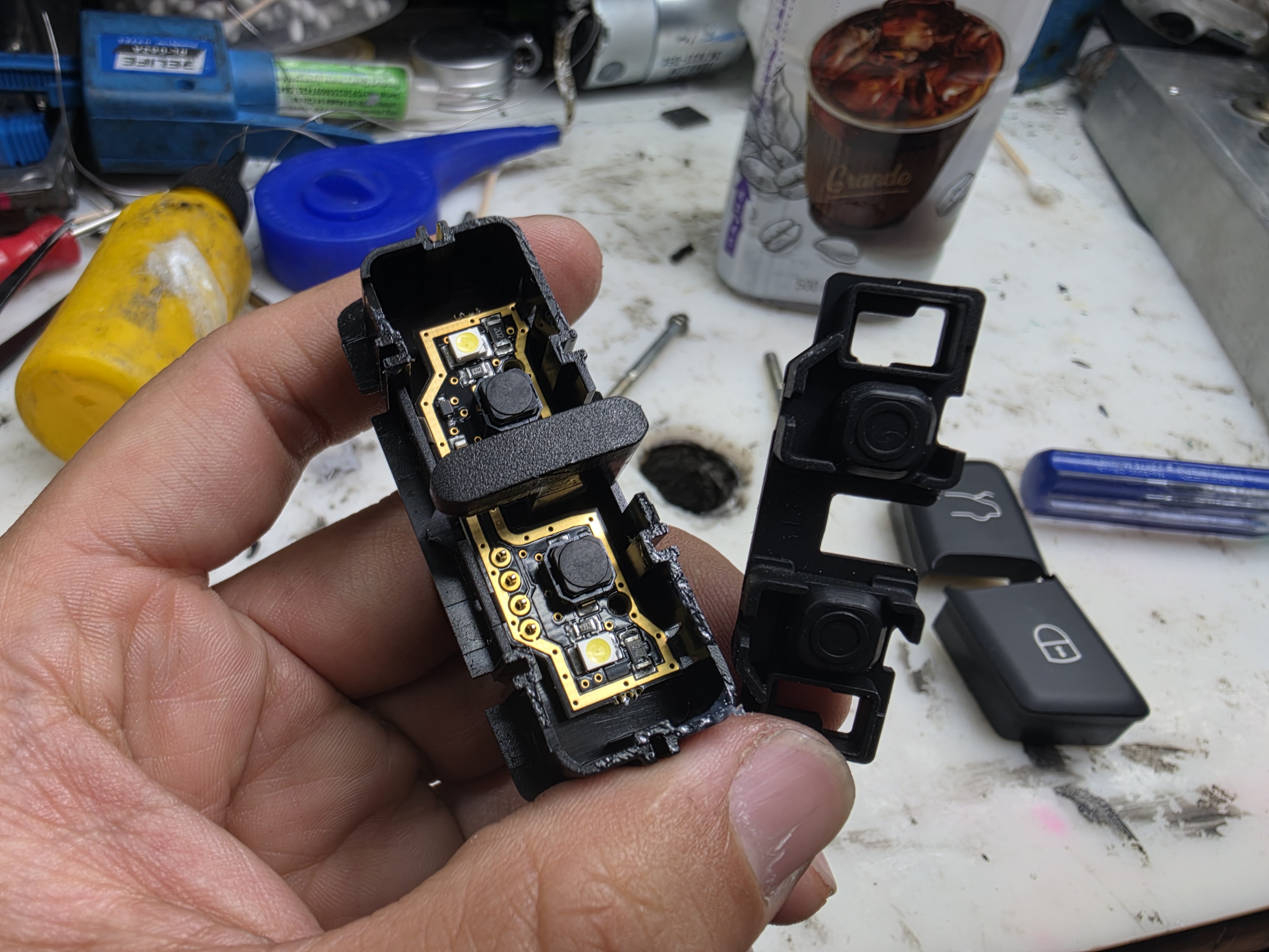

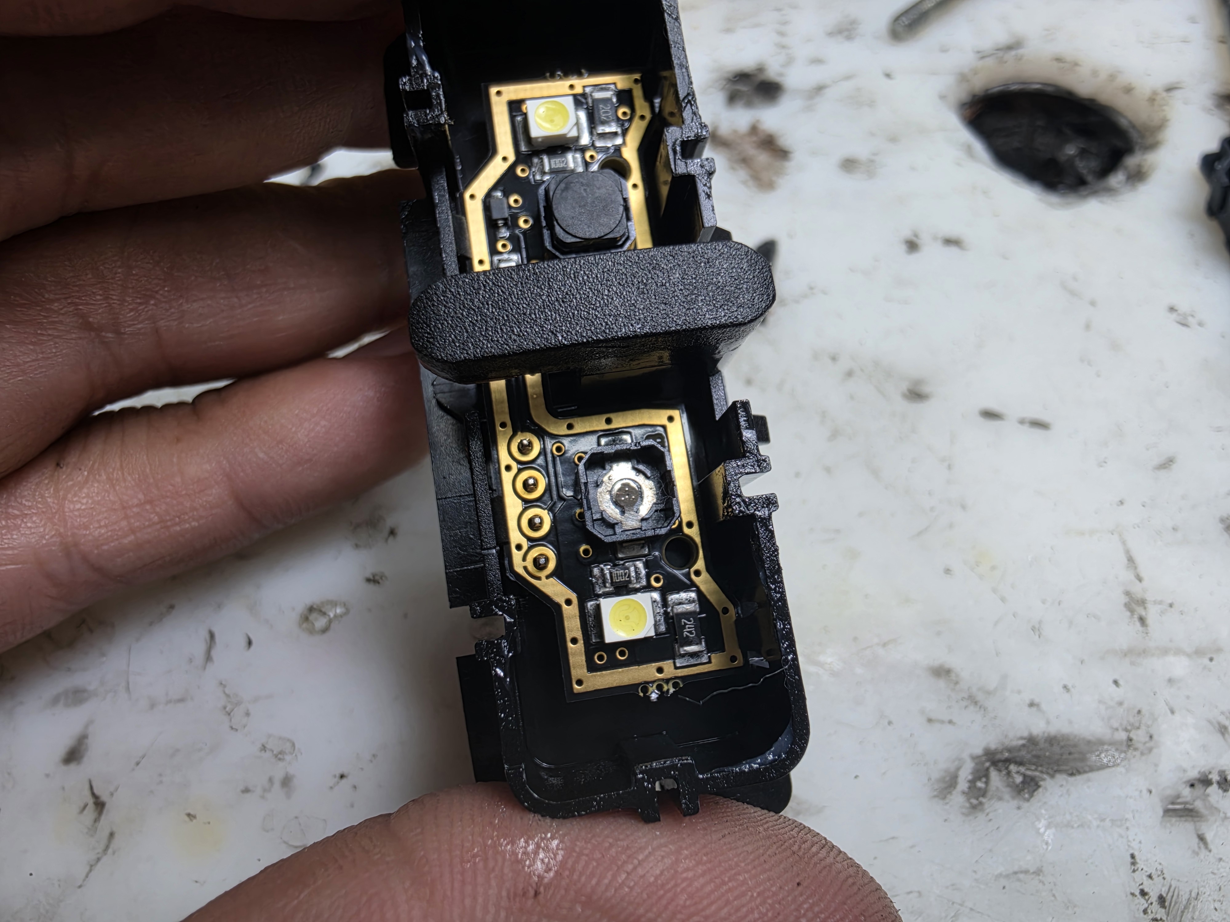

버튼 탈거, 안쪽 고무 탈거후
안쪽 빨간 고무 탈거

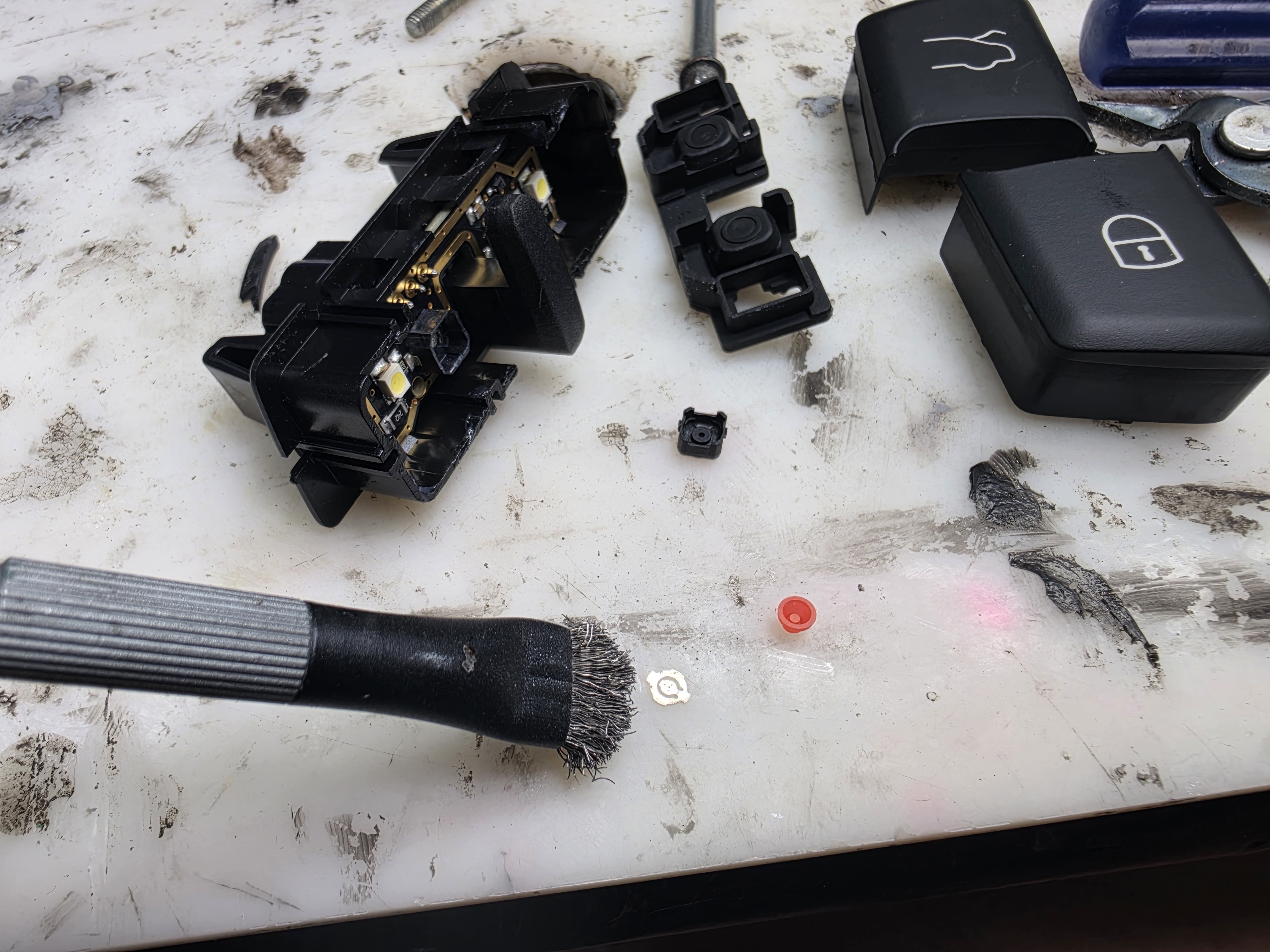

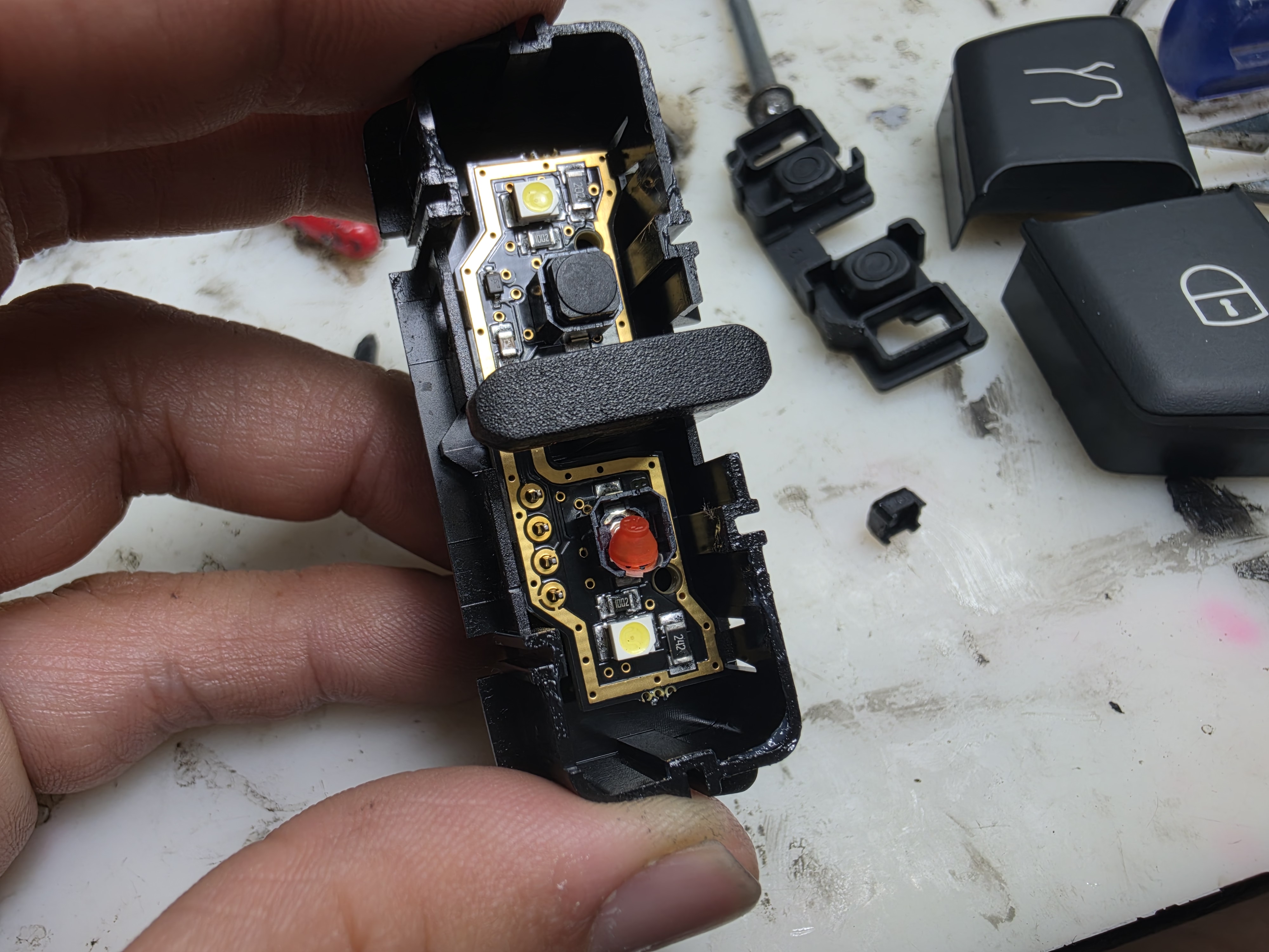

빨간색 고무가 동판을 눌러주면서 작동.
오염으로 인해 단자 접점 불량이 원인!!!

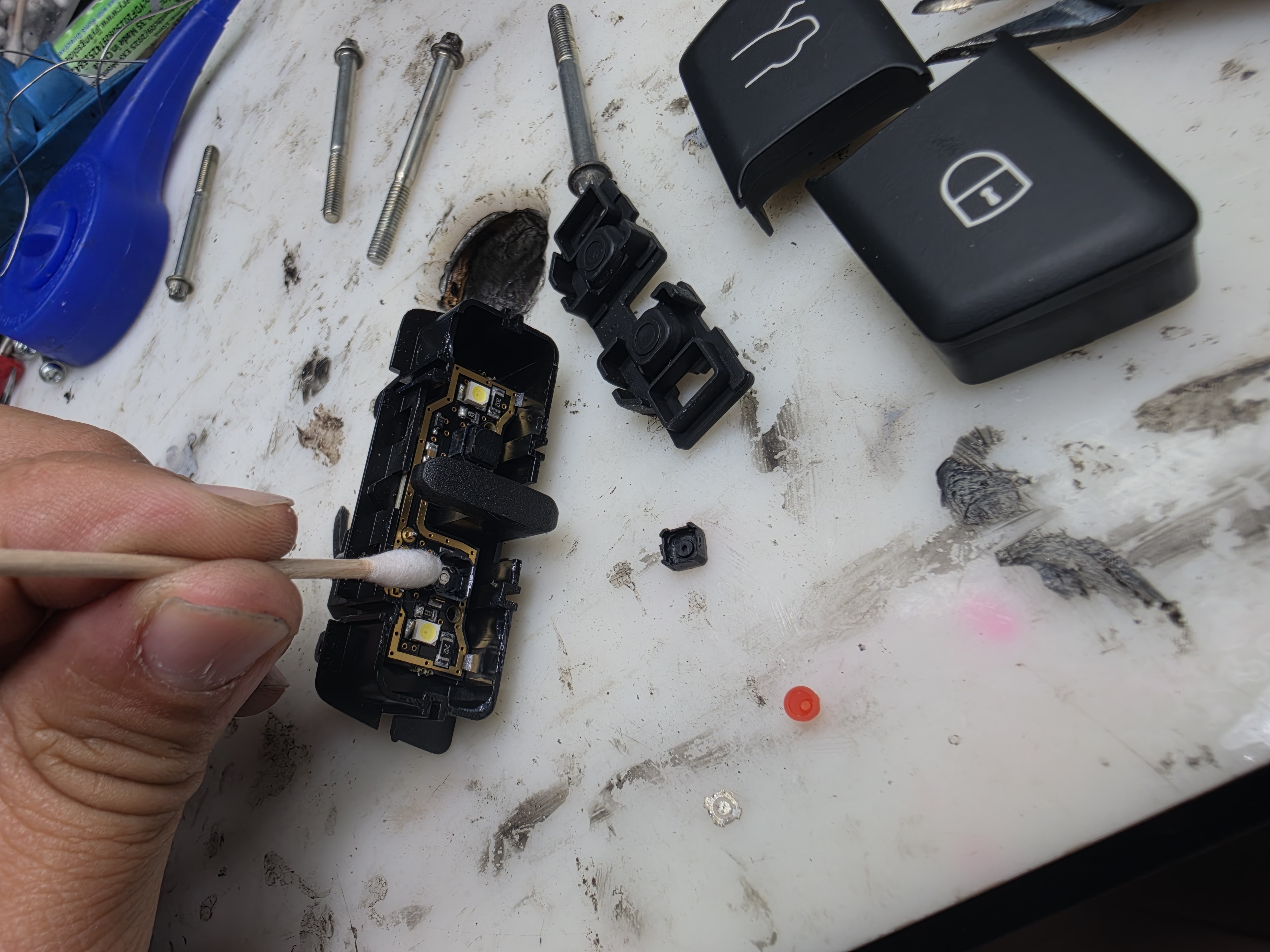

안쪽 접점 면봉에 크리닝액 뭍혀서 크리링
안쪽에 직접 크리닝액 분사Xxx 쇼트방지
단자를 철로 긁어주고 크리닝만 해선 안됨.
긁어주고 크리닝~
다시 잘조립

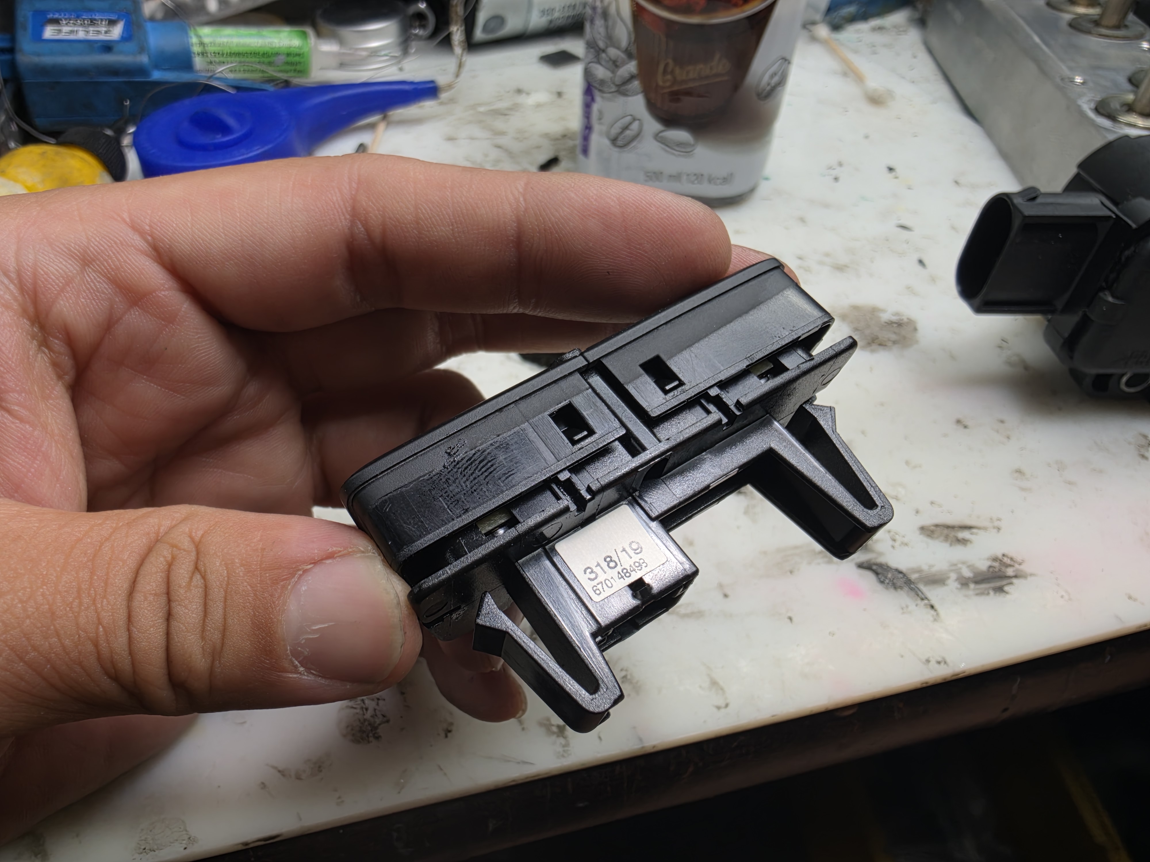

최종 조립전 조립이 잘됬는지 버튼이 잘눌러지는지
확인 ^^
