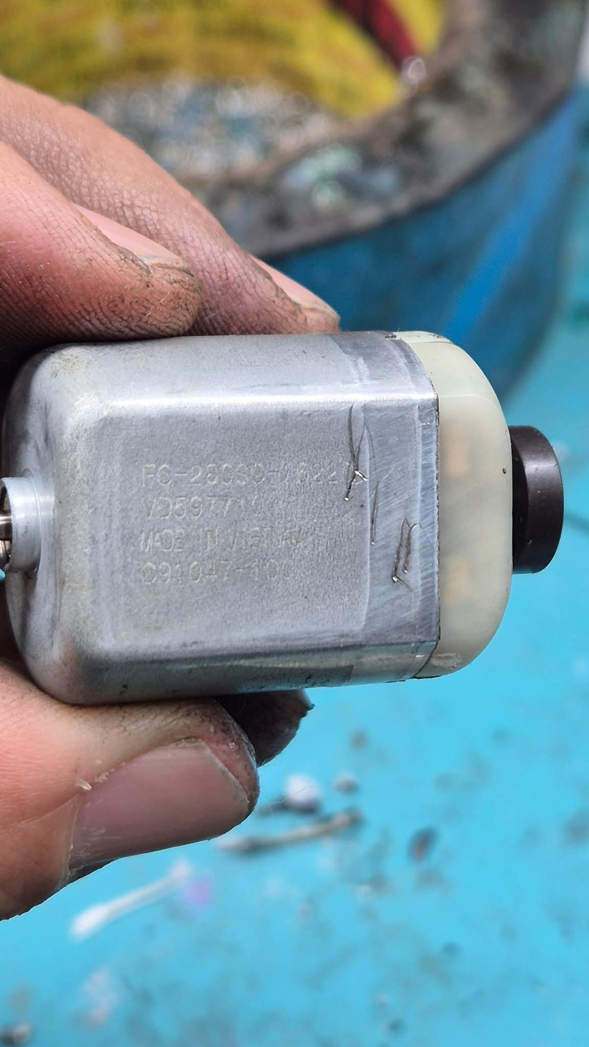

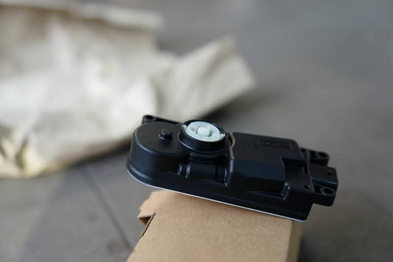

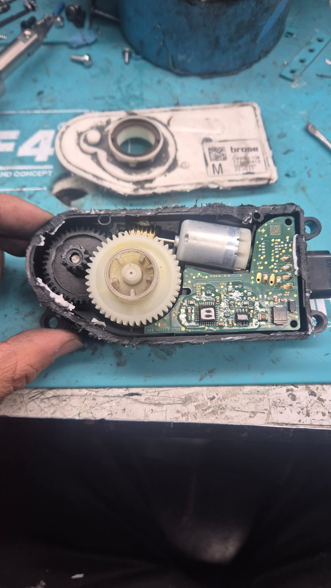

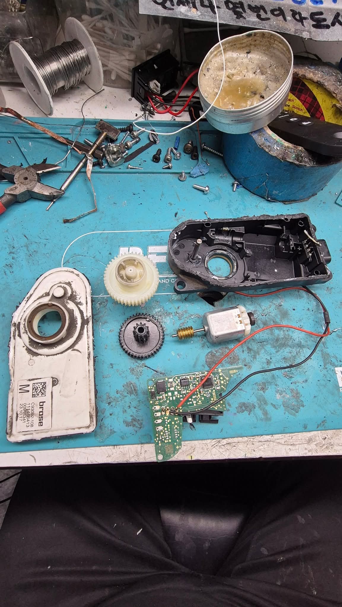

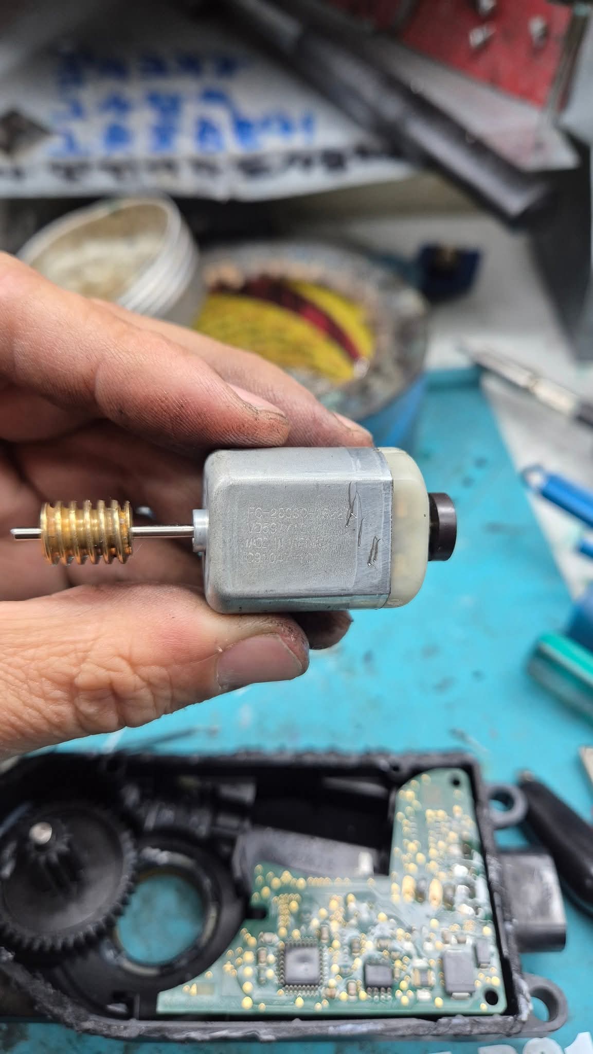

BMW 범퍼 그릴 날개를 열고 닫아주는 셔터플랩 모터
고장이 많습니다.
모터만 새것으로 교환해서 수리가 가능 합니다.~^^
더자세한 수리영상 참고하세요.*
