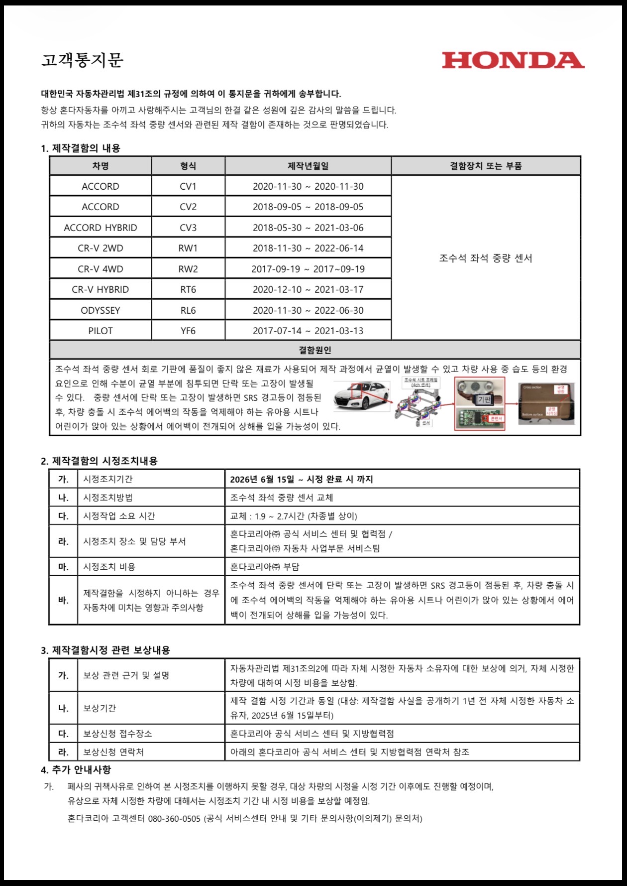

| 제작(수입)사 | 혼다코리아(주) | 차명 | ACCORD, ACCORD HYBRID, CR-V 2WD, CR-V 4WD, CR-V HYBRID, ODYSSEY, PILOT |
| 생산기간 | 2017-07-14 ~ 2022-06-30 | 시정기간 | 2026-06-15 ~ |
| 대상수량 | 237 대 | 장치분류 | 승차 및 실내장치 기타 |
| 결함내용 |
조수석 좌석 중량 센서 회로 기판에 품질이 좋지 않은 재료가 사용되어 제작 과정에서 균열이 발생할 수 있고 차량 사용 중 습도 등의 환경 요인으로 인해 수분이 균열 부분에 침투되면 단락 또는 고장이 발생할 수 있음. 중량 센서에 단락 또는 고장이 발생하면 SRS 경고등이 점등된 후 차량 충돌 시 조수석 에어백의 작동을 억제해야 하는 유아용 시트나 어린이가 앉아 있는 상황에서 에어백이 전개되어 상해를 입을 수 있는 가능성이 확인됨에 따른 리콜
<대상차량별 생산일자> ACCORD: 2018.09.05 ACCORD HYBRID: 2018.05.30~2021.03.06 CR-V 2WD: 2018.11.30~2022.06.14 CR-V 4WD: 2017.09.19 CR-V HYBRID: 2020.12.10~2021.03.17 ODYSSEY: 2020.11.30~2022.06.30 PILOT: 2017.07.14~2021.03.13 |
| 시정방법 |
조수석 좌석 중량 센서 교체 |
