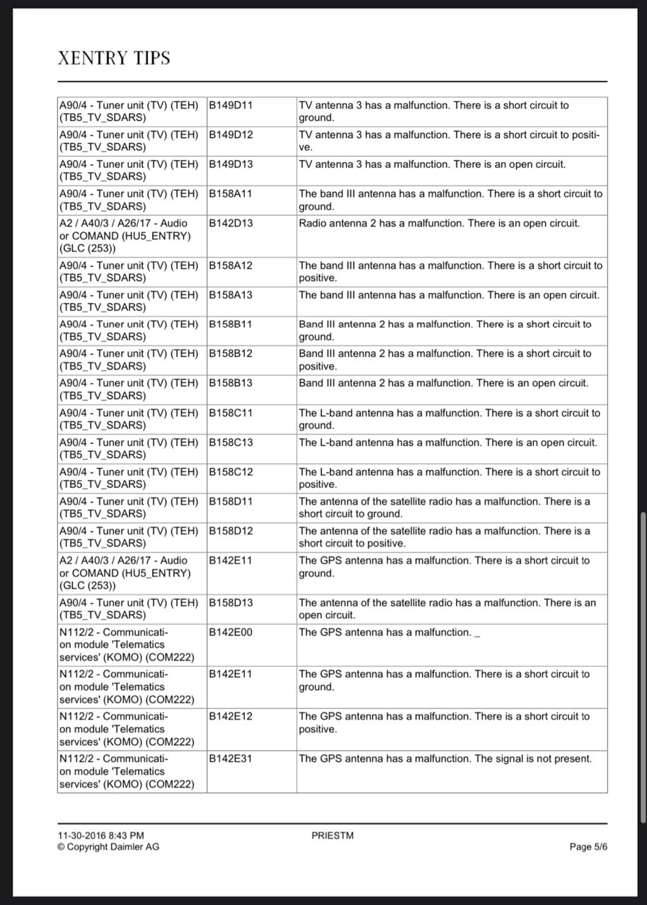

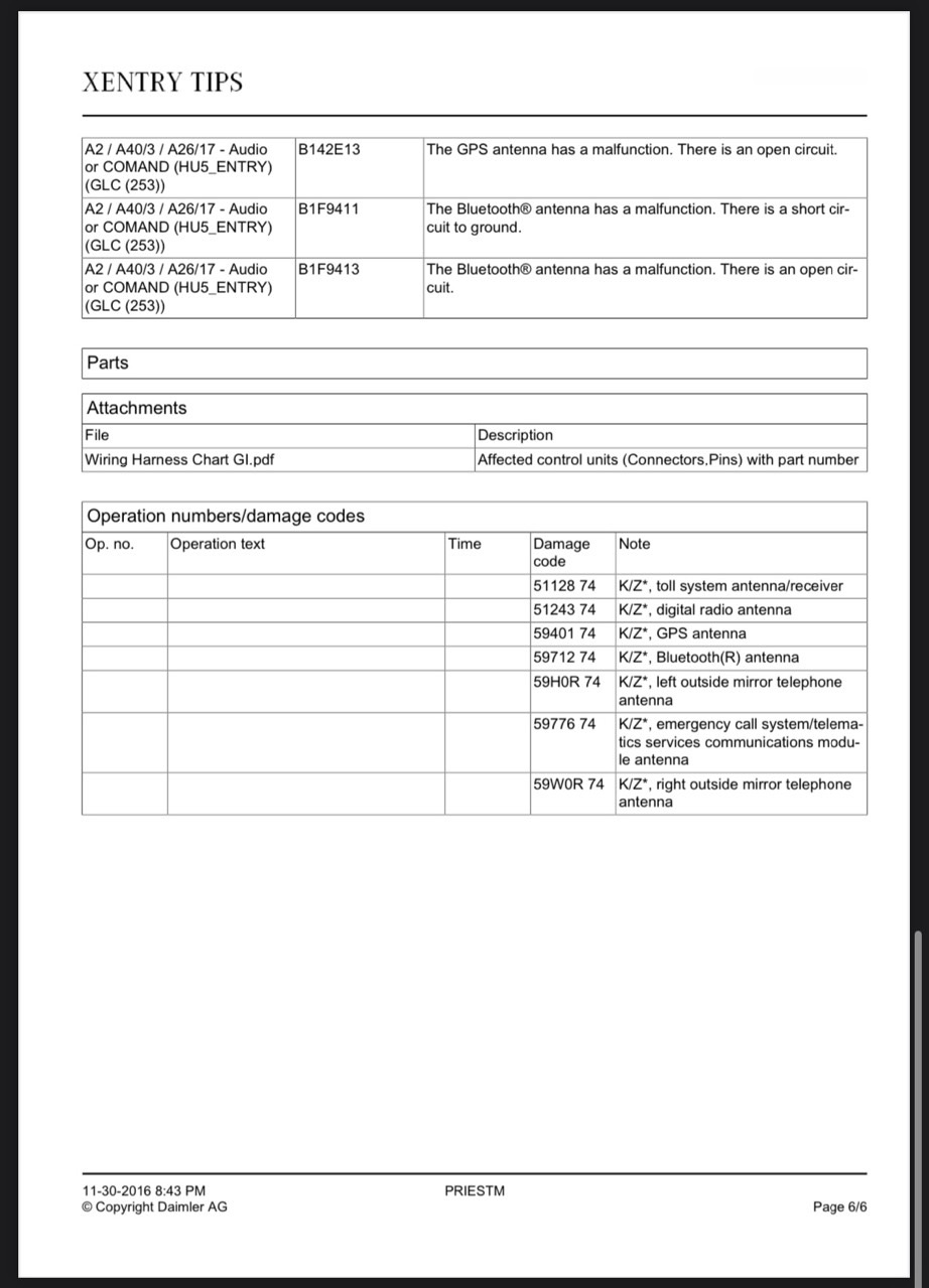

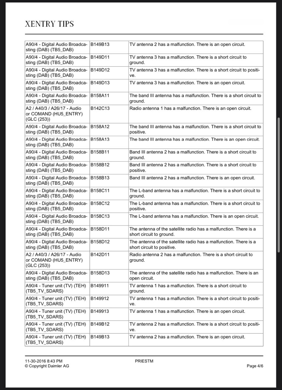

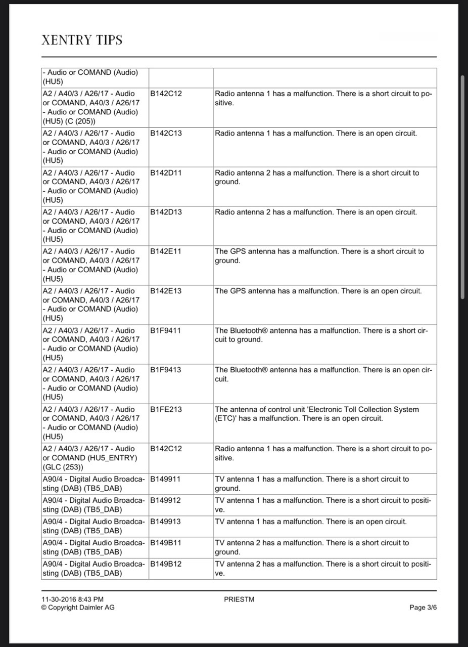

고장코드 :
커맨드에 GPS 안테나에 대한 고장코드가 저장되어 있
음
B142E13 "The GPS antenna has a malfunction.
There is an open circuit."
B142E11 "The GPS antenna has a malfunction.
There is a short circuit to ground."
B142E31 "The GPS antenna has a malfunction.
No signal." (only with N112/9, Hermes)

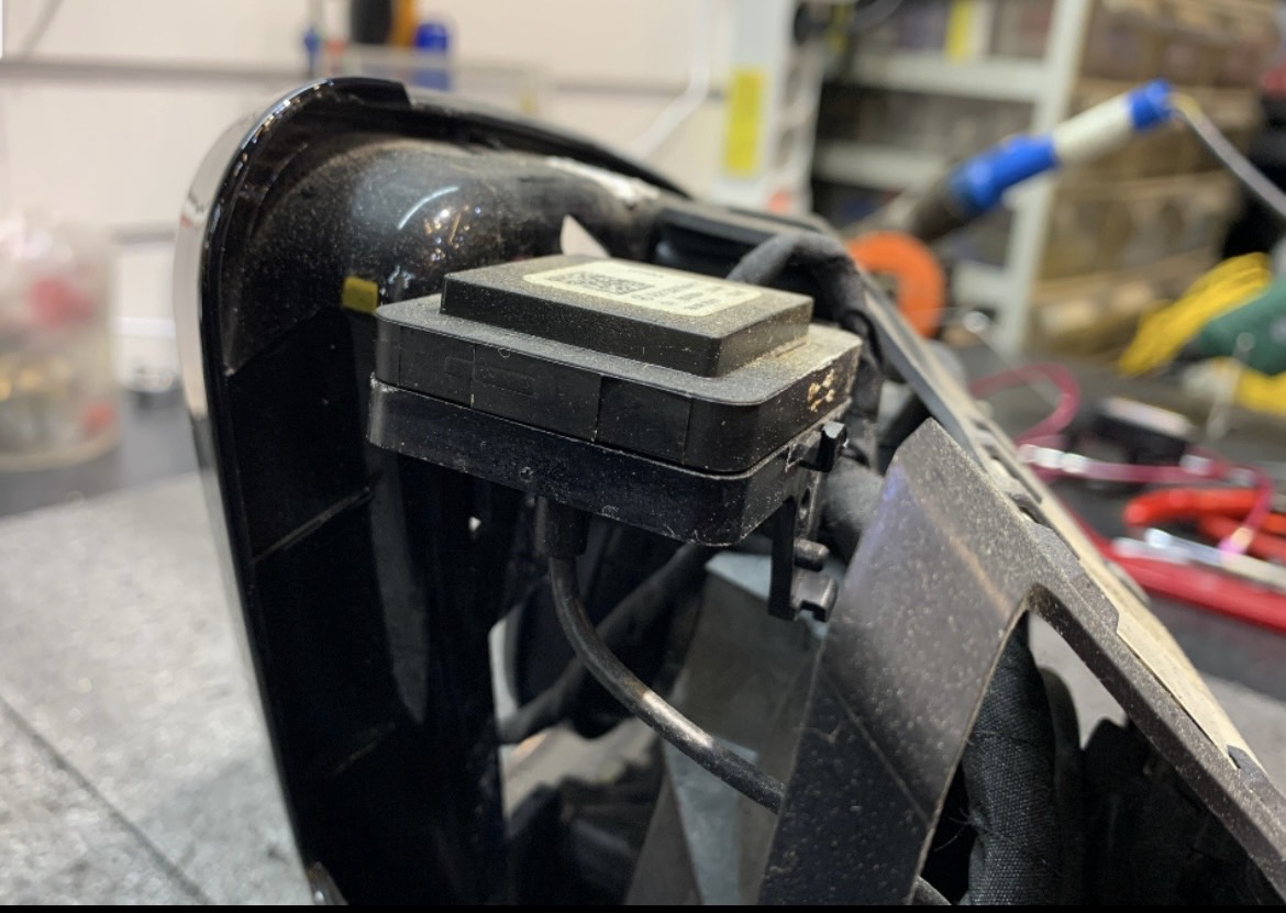

원인 :
GPS안테나의 하드웨어 고장 가이드 테스트에서 청소를 하라고 하는 지침이 나오면
무시 할 것

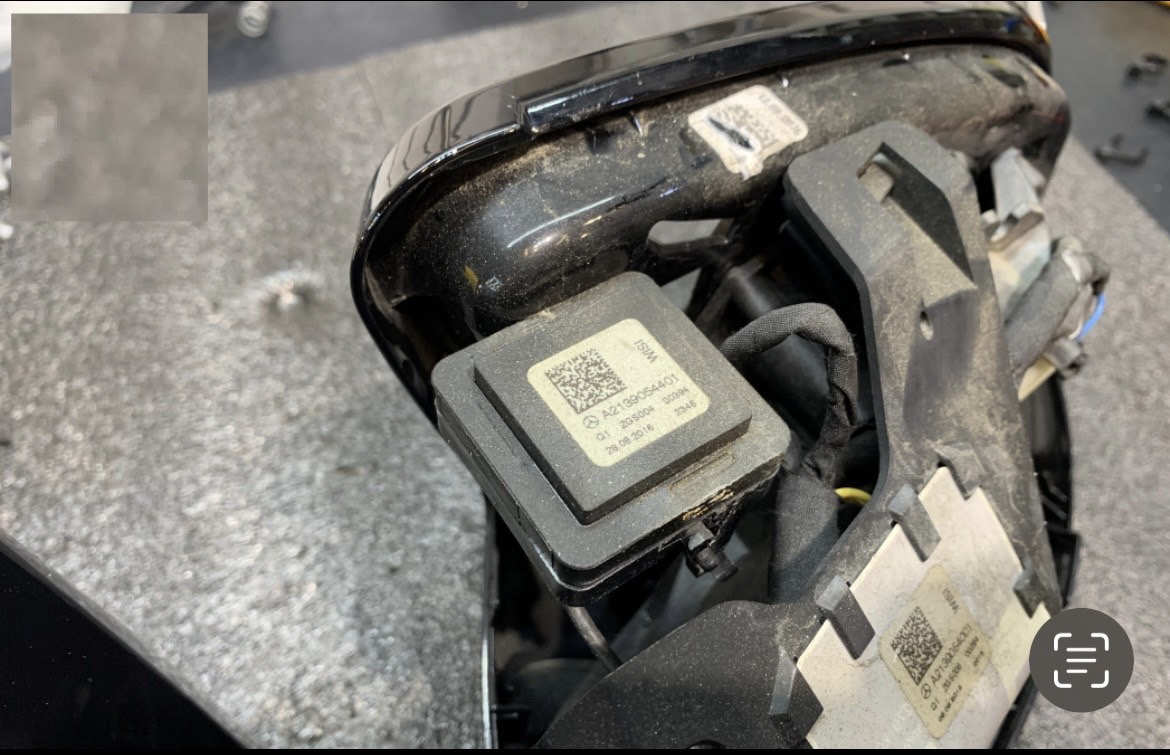

해결책 :
운전석 백미러 내부에 있는 GPS안테나 교체
