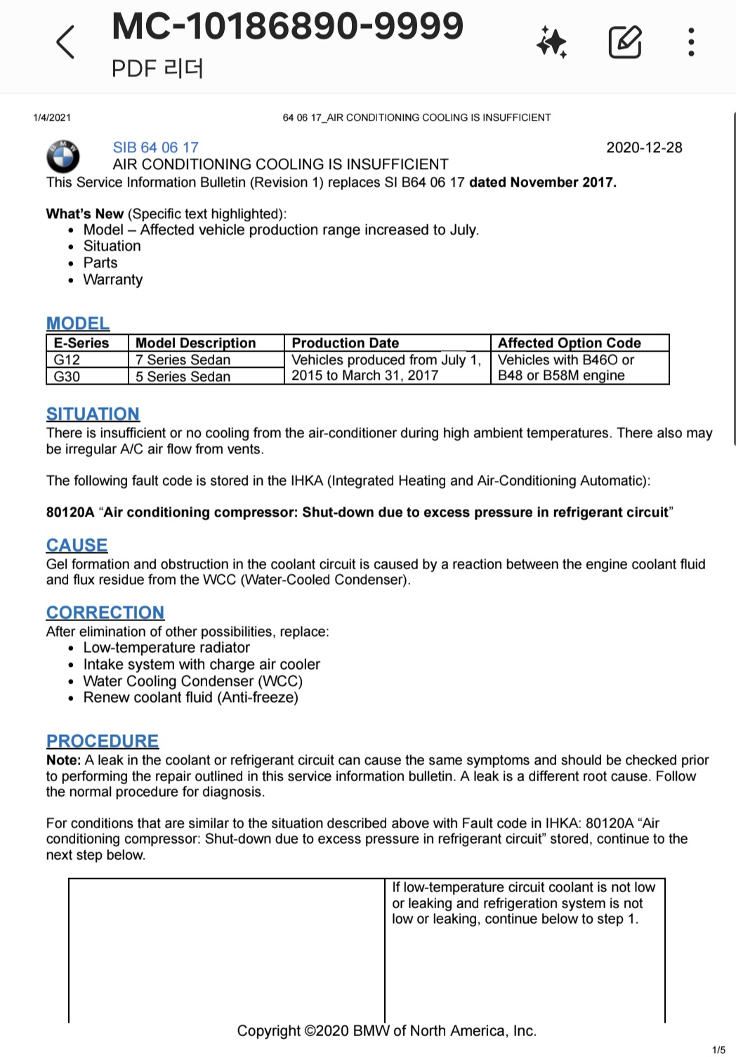

대상 차량 (Model)
G12 (7시리즈 세단) 및 G30 (5시리즈 세단)
생산 기간: 2015년 7월 1일 ~ 2017년 3월 31일 생산 차 량
해당 엔진: B460, B48, B58M 엔진 적용 차량
현상 (Situation)
외기 온도가 높을 때 에어컨 냉방이 부족하거나 전혀 되지 않음.
송풍구에서 나오는 에어컨 바람의 흐름이 부족할 수가 있음
80120A 고장 코드(Fault Code): IHKA 시스템에
(냉매 회로의 과도한 압력으로 인한 에어컨 압축기 차단)
원인 (Cause)

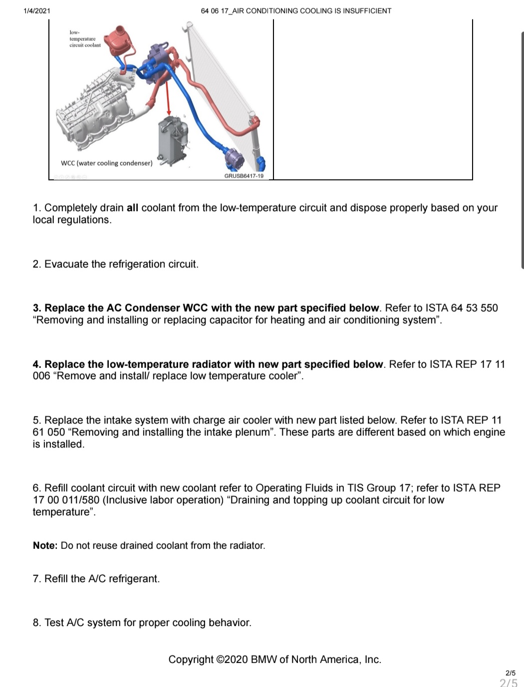

엔진 냉각수와 WCC(수냉식 콘덴서) 내부의 플럭스 (Flux) 잔류물이 반응하여 냉각 회로 내에 겔(Gel)이 형성 되고 통로가 막히기 때문입니다.
해결책 (Correction)

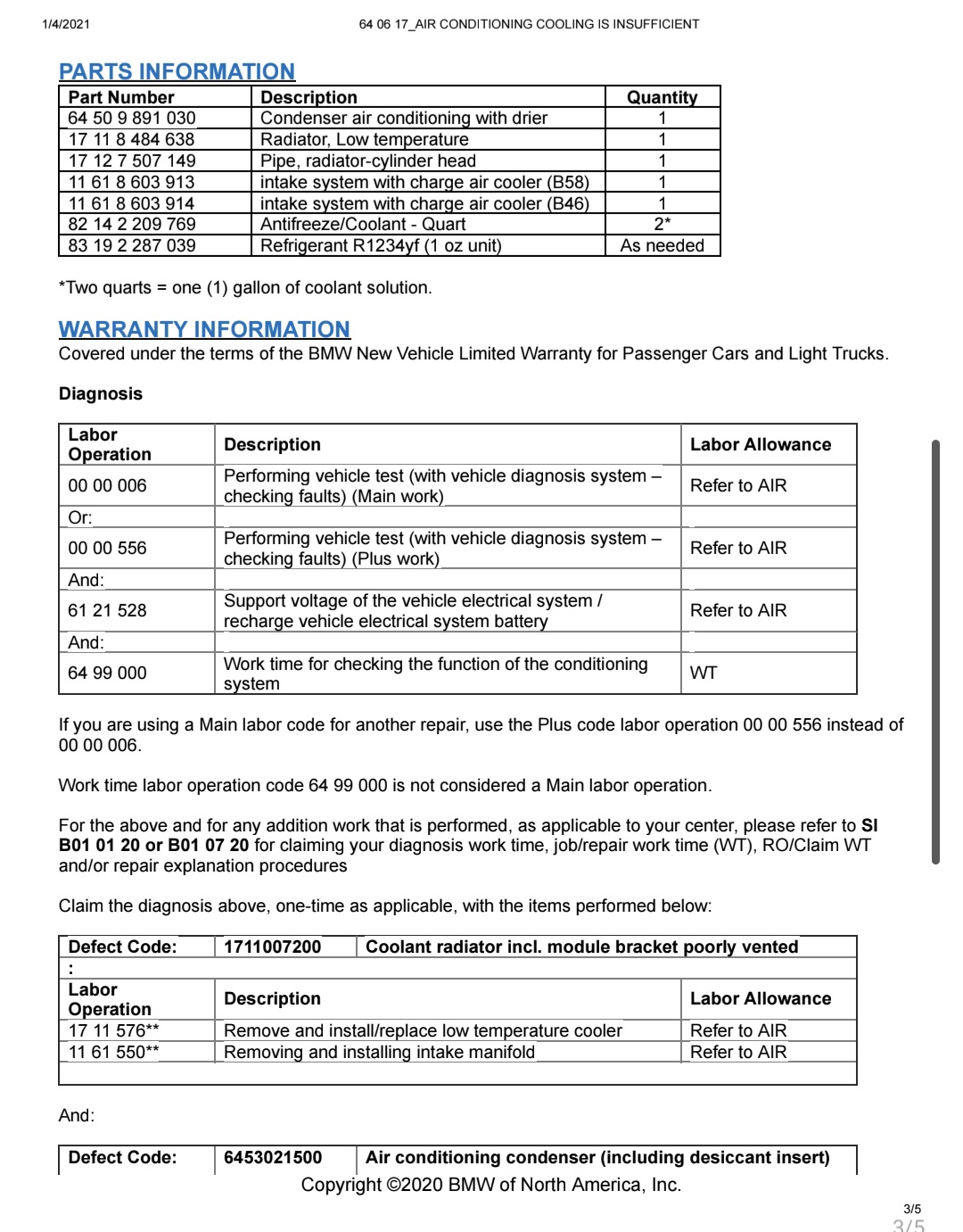

다른 가능성을 먼저 점검하고 제외한 후, 아래의 부품들을 교 체합니다.
저온 라디에이터 (Low-temperature radiator)
인터쿨러 일체형 흡기 시스템 (Intake system with charge air cooler)
수냉식 콘덴서 (Water-Cooled Condenser, WCC)
부동액(냉각수) 전면 교체 및 새 제품 주입
