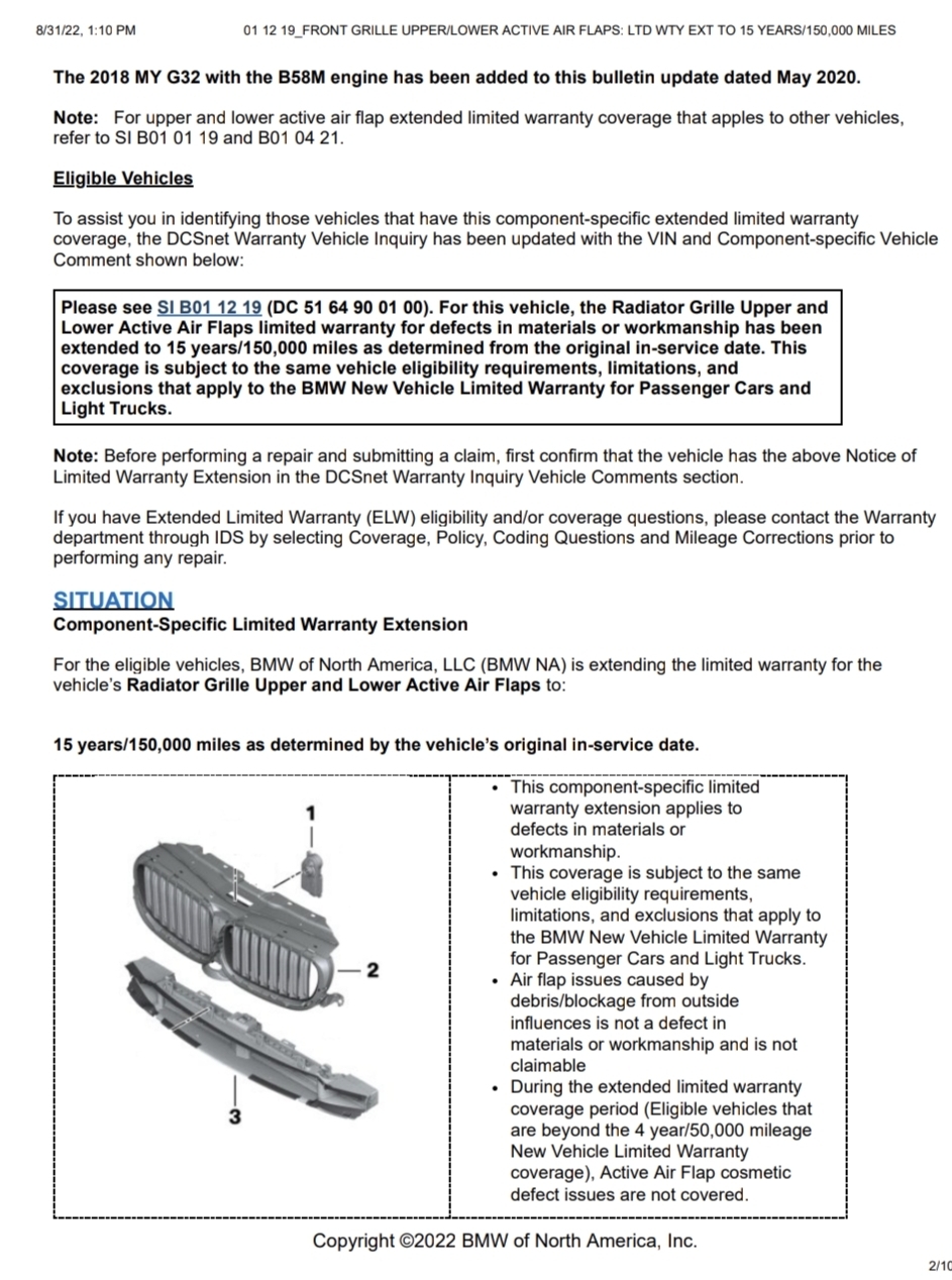

138F01: 상부 라디에이터 그릴 에어 플랩 메커니즘 고장 (Upper radiator grille air flap mechanism)
138F02: 하부 라디에이터 그릴 에어 플랩 메커니즘 고장 (Lower radiator grille air flap mechanism)
138F03: 에어 플랩 시스템 오류 (Air flap system)
138F08: 라디에이터 그릴 에어 플랩 서보 모터 반응 없음 (Grille air flap servo motor)
