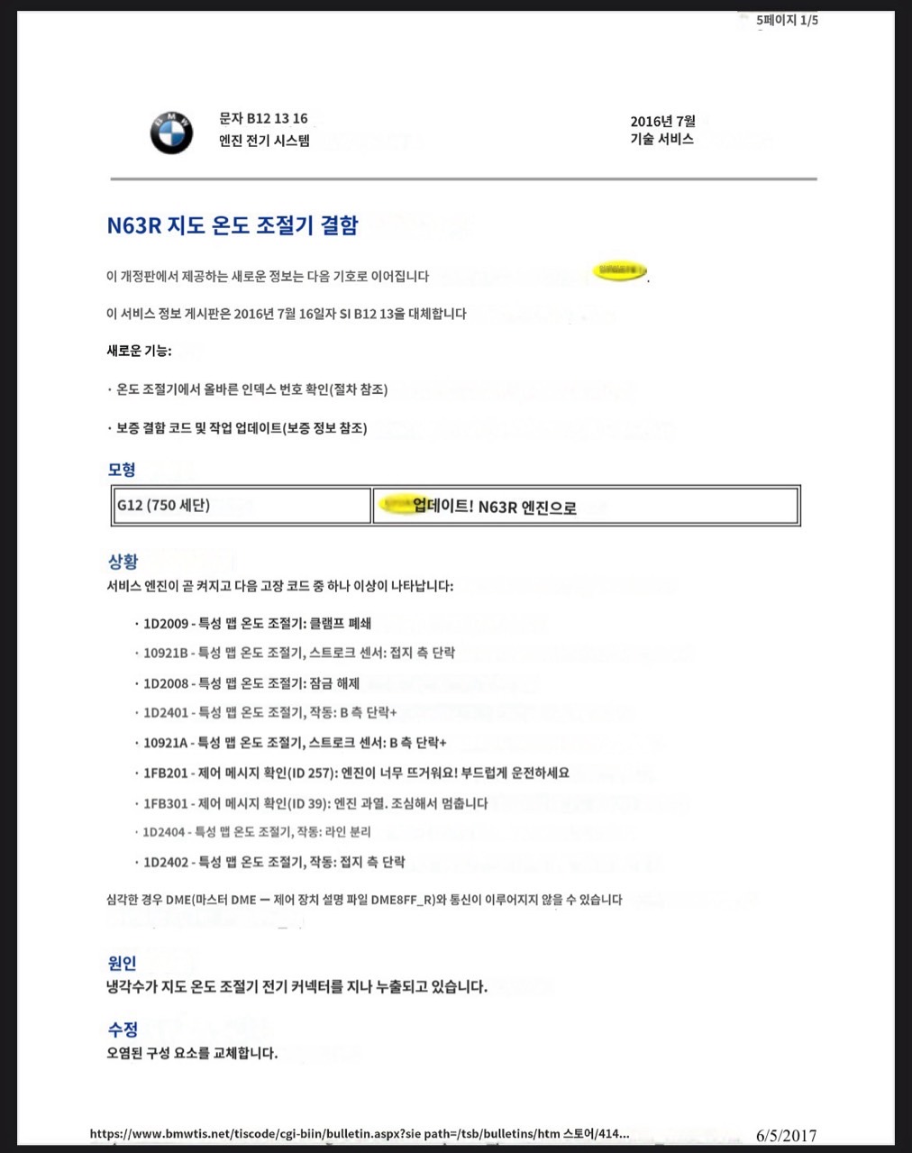

[BMW] bmw n63r 엔진 맵 서모스텟 결함 관련 정비 문서
5

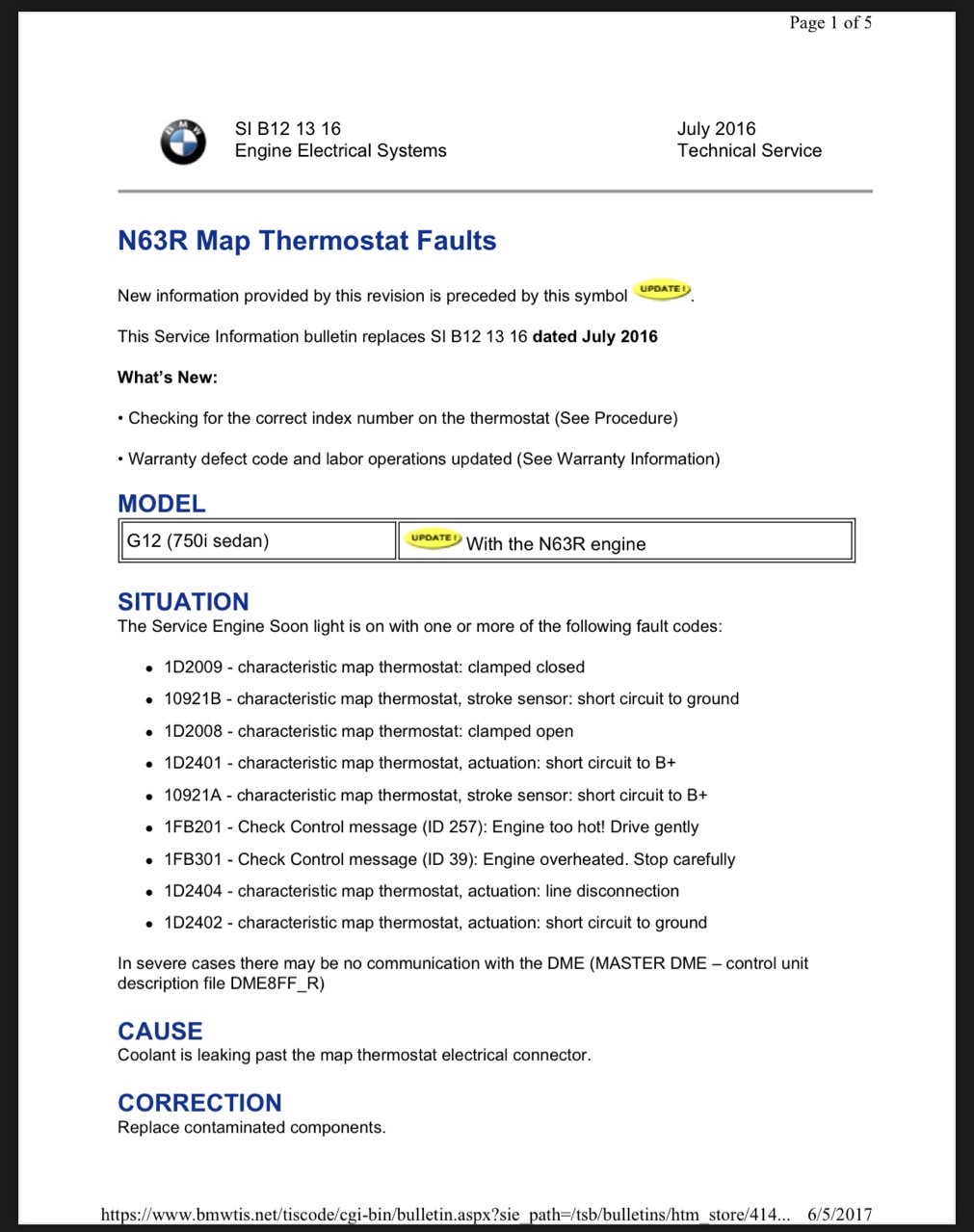

고장코드
• 1D2009 - 특성 맵 온도 조절기: 클램프 폐쇄
• 10921B - 특성 맵 온도 조절기, 스트로크 센서: 접지 측 단락
• 1D2008 - 특성 맵 온도 조절기: 잠금 해제
• 1D2401 특성 맵 온도 조절기, 작동: B 측 단락+
• 10921A- 특성 맵 온도 조절기, 스트로크 센서: B 측 단락+
• 1FB201 - 제어 메시지 확인(ID 257): 엔진이 너무 뜨거워요! 부드럽게 운전하세요
• 1FB301 - 제어 메시지 확인(ID 39): 엔진 과열. 조심해서 멈춥니다
• 1D2404- 특성 맵 온도 조절기, 작동: 라인 분리
• 1D2402- 특성 맵 온도 조절기, 작동: 접지 측 단락

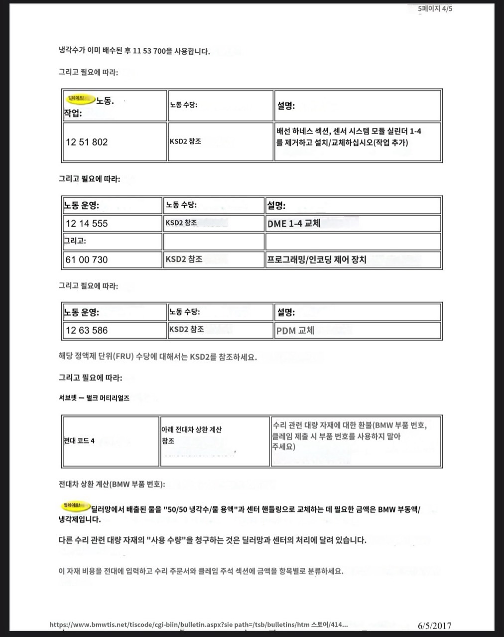

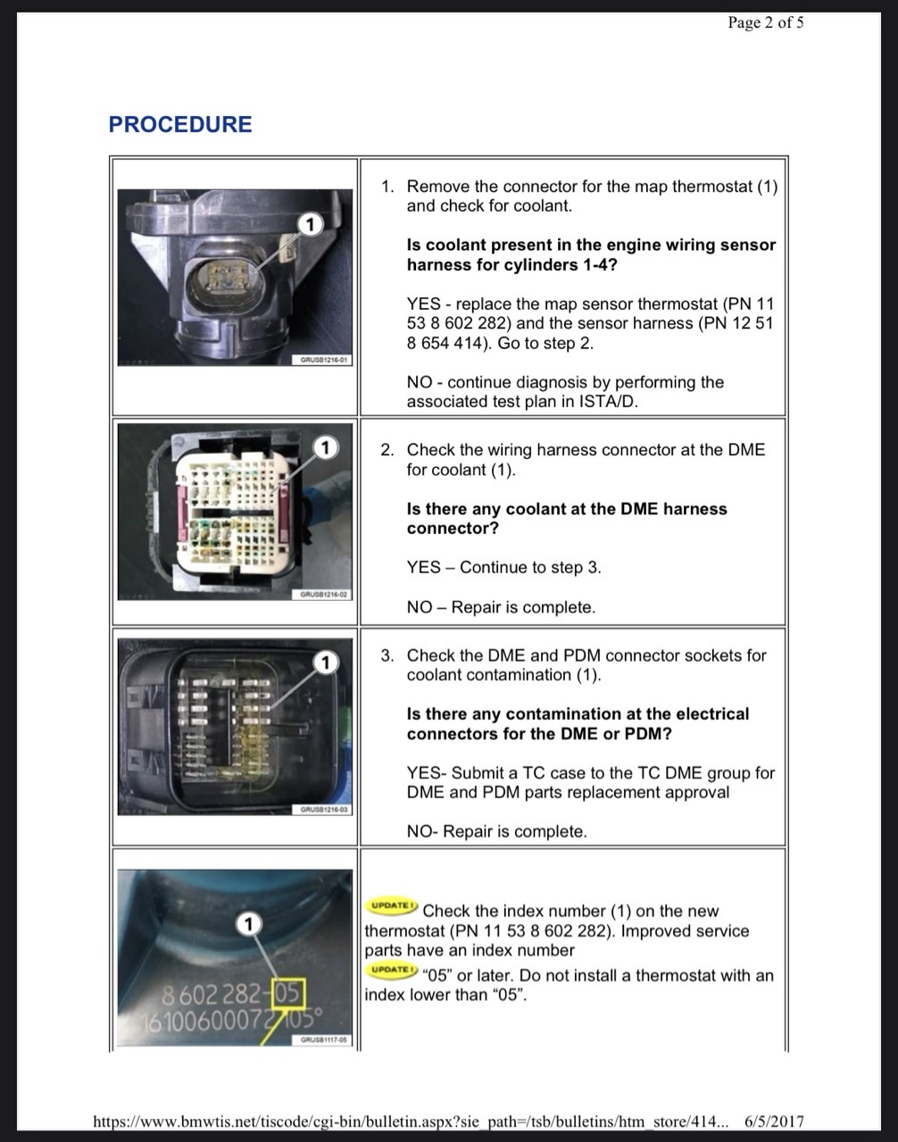

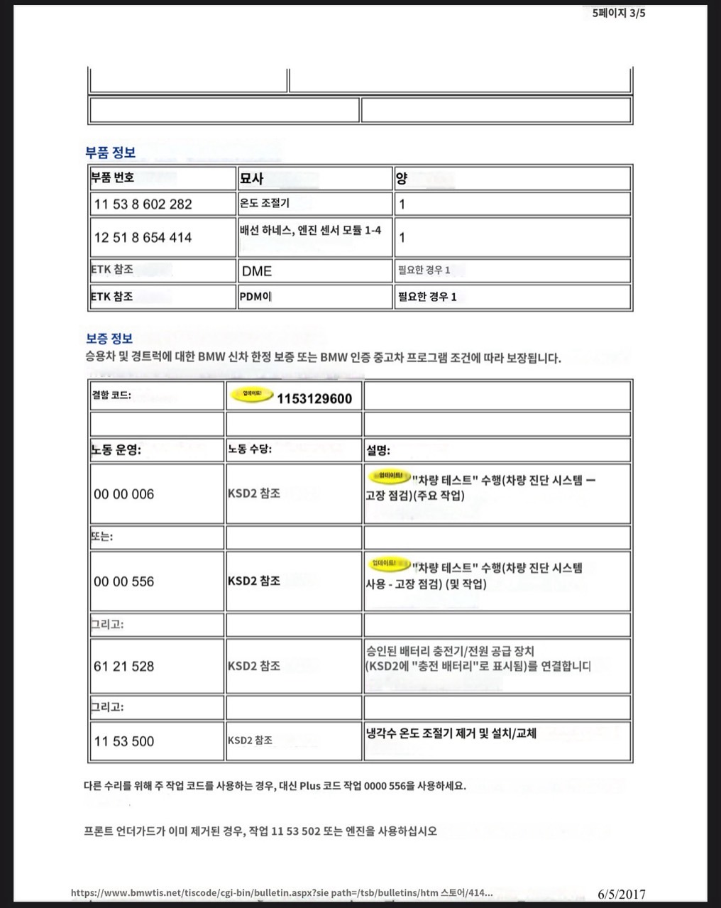

“냉각수 누설이 심각한 경우 ecu와 통신 두절”

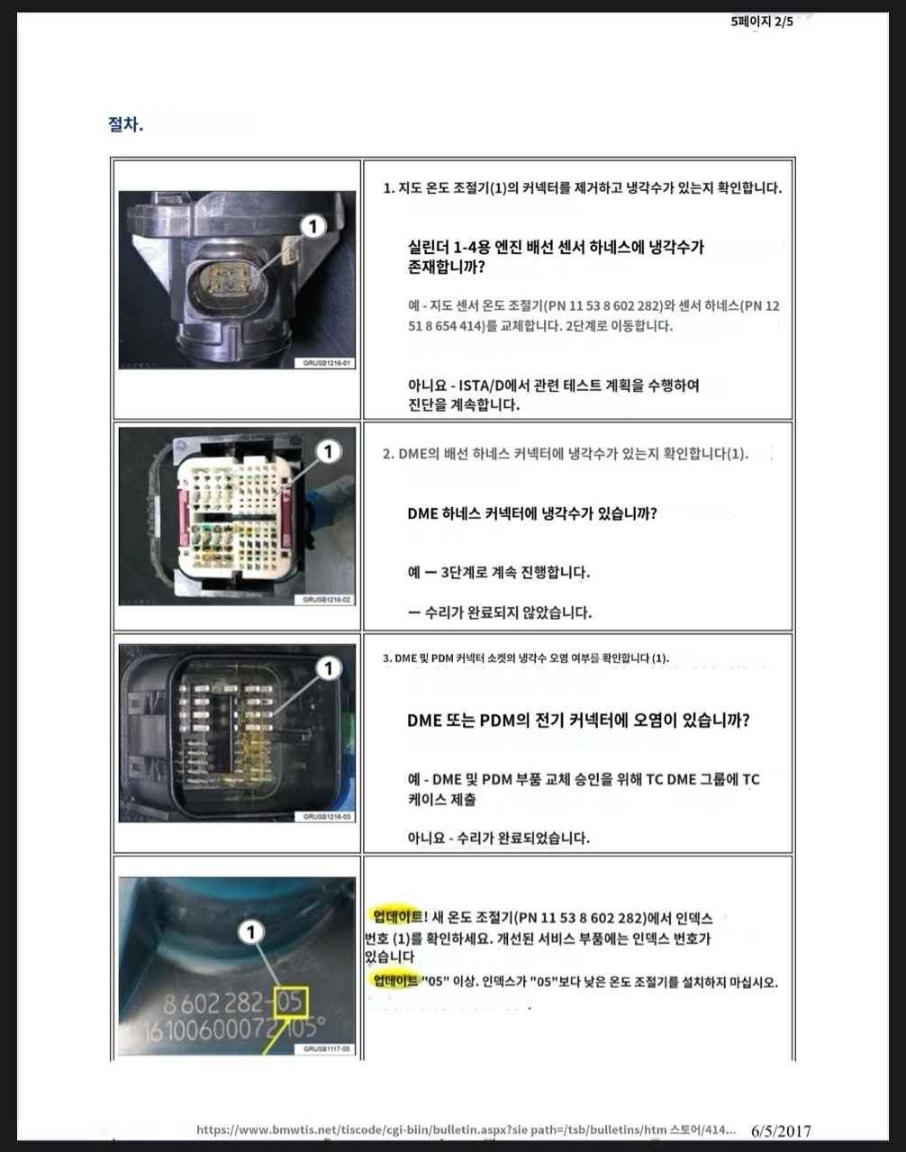

원인: 맵 서모스텟 커넥터로 냉각수 누설
대책: 맵 서모스텟 및 관련 배선 교체 ecu수리 or 교체
서머스텟 교체 시 리뷰전 된 부품으로 교체 필요
